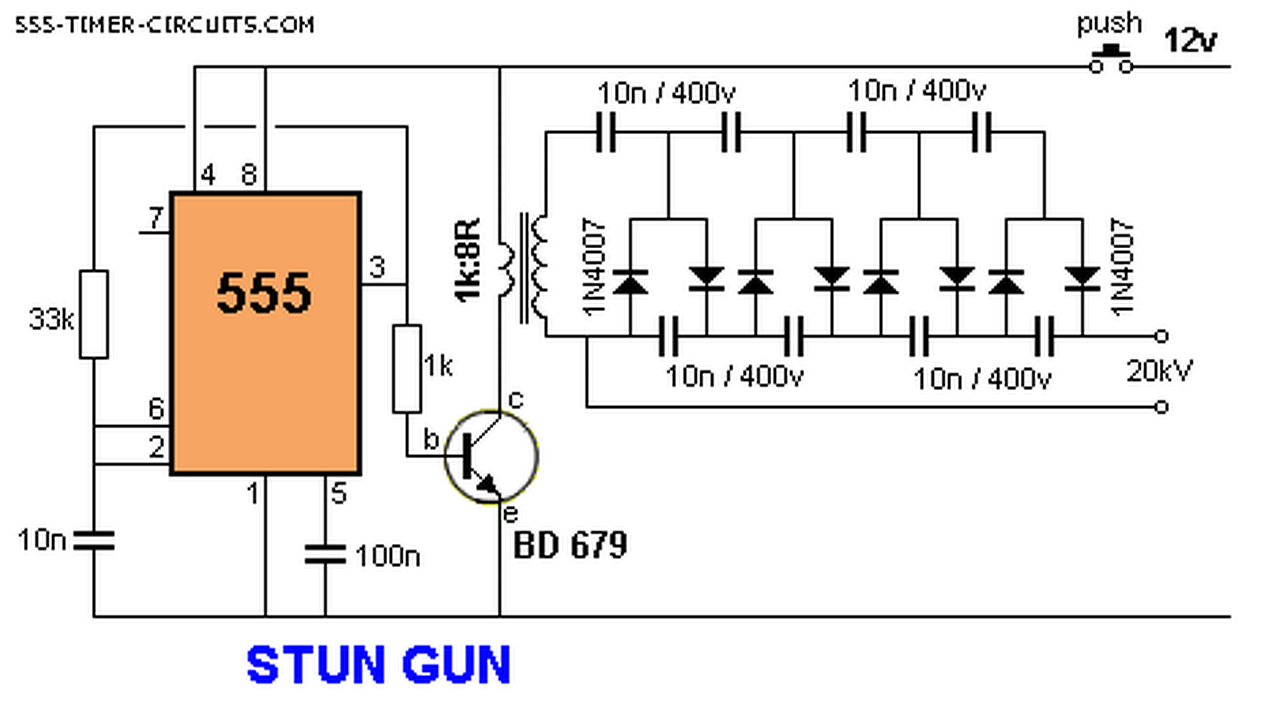

(#) mpetrooo hozzászólása Máj 11, 2014 /
Az alábbi kapcsolást szeretném megépíteni. És az lenne a kérdésem, hogy a kondik ami a tafó után vannak, azoknak jók-e ilyenek.
Továbbá, hogy az ábrán lévő 555 kapcsolás, az milyen mód, én astabilra saccolok, mármint a működésből, de a kapcsolás nem hasonlít az általam ismert astabil módra.
És hogy milyen trafó kéne oda? Mert így nemtudom kiszámolni, hogy mekkora a frekvencia. Azt írta az angol leírás hogy valamilyen audió trafó kéne, de nem találtam neten sehol olyat amilyen kéne.
Előre elnézést kérek, hogyha bugyuta, vagy nem egyértelmű, de sajnos még nemnagyon értek annyira az elektronikához..
További szépnapot,
Máté

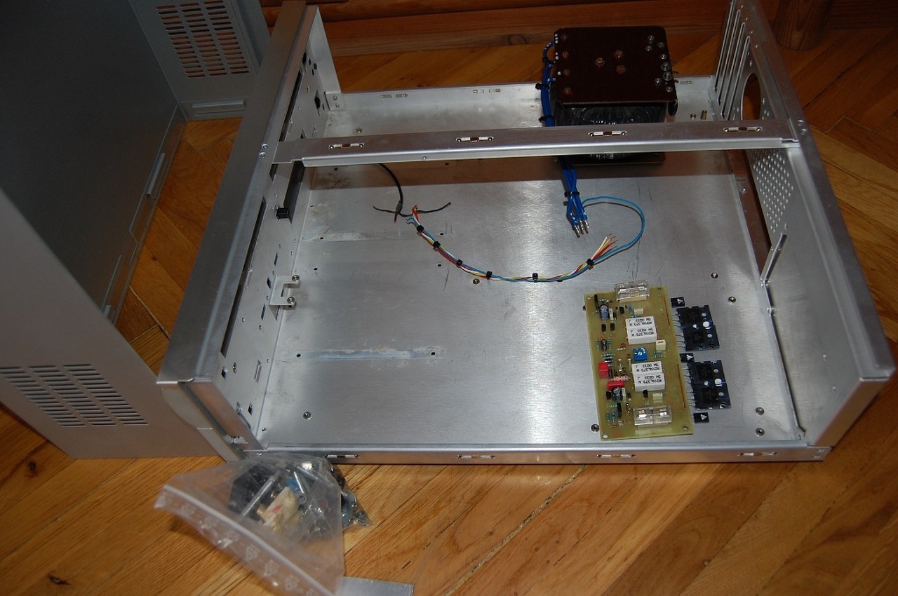

Hi Mesterek!
Olyan kérdésem lenne hogy végfok hűtésének ilyen esetben (lásd a képen) kell e hűtőborda pluszba, vagy elég lenne a maga a házat használni. A ház anyaga alu.
Válaszokat segítséget előre is köszönöm.
(#) Marko Ramiusz válasza Marko Ramiusz hozzászólására (») Máj 13, 2014 /
Természetesen passzív szűrőről írok.
(#) Gafly válasza Baxi hozzászólására (») Máj 13, 2014 /
Milyen végfok?
Az ami vele van téve illusztrációnak?
Sajnos leolvasni nem tudom az adatokat
Ha igen, akkor szerintem elég maga a doboz (ámbár jó hővezetésről mindeképpen gondoskodni kell, például 3mm alulemez alátét)...
(#) zolika60 válasza Baxi hozzászólására (») Máj 13, 2014 /
Elég a ház is. Szép nagy felület.
(#) Baxi válasza Gafly hozzászólására (») Máj 13, 2014 /
ST151 a vég, 40cm X 40cm az alja a háznak de egybe van kialakítva/hajtva az oldalaival.
Ok, Én is erre gondoltam, de megerősítésre vártam.
Köszönöm a segítséget!
