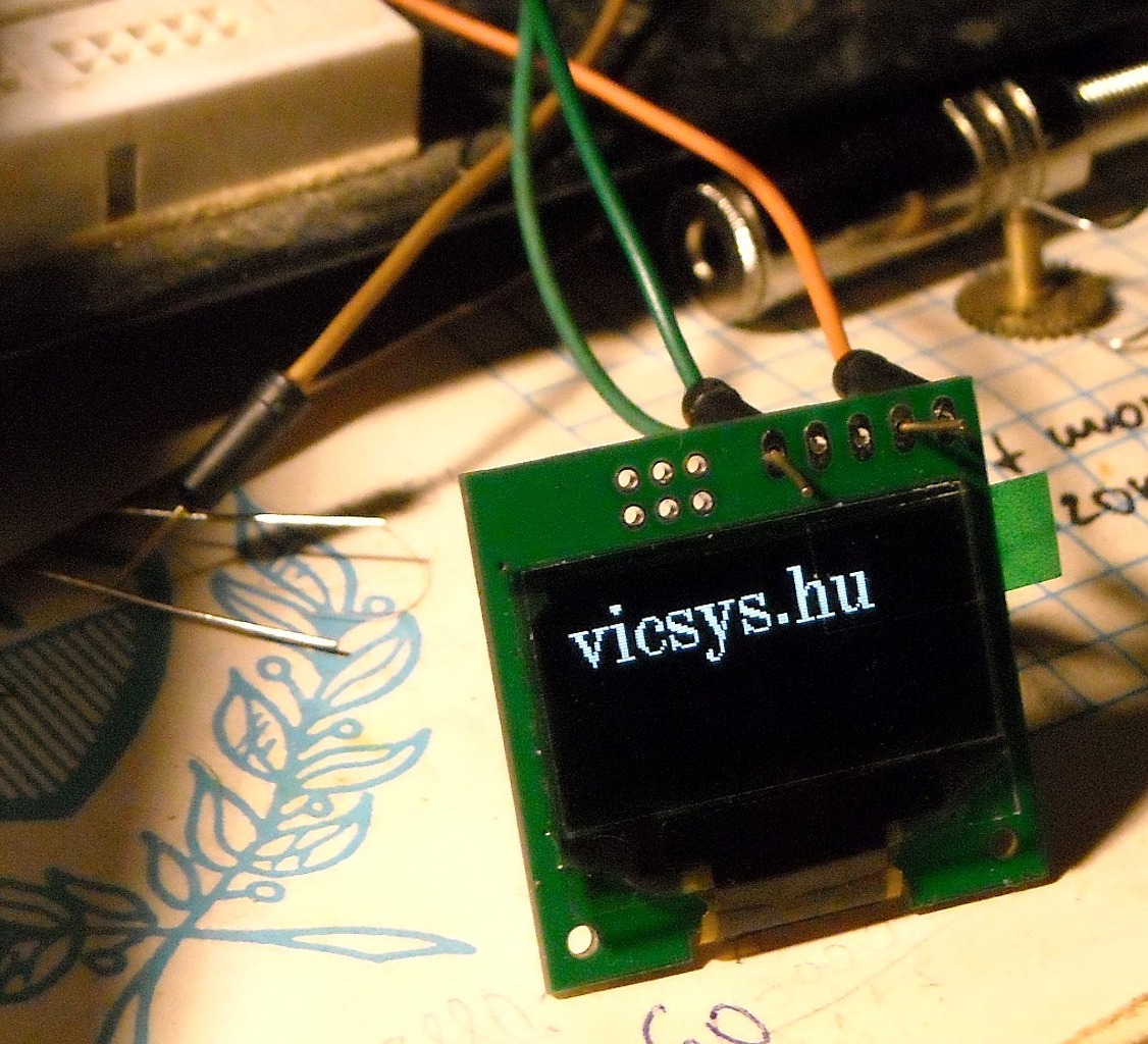

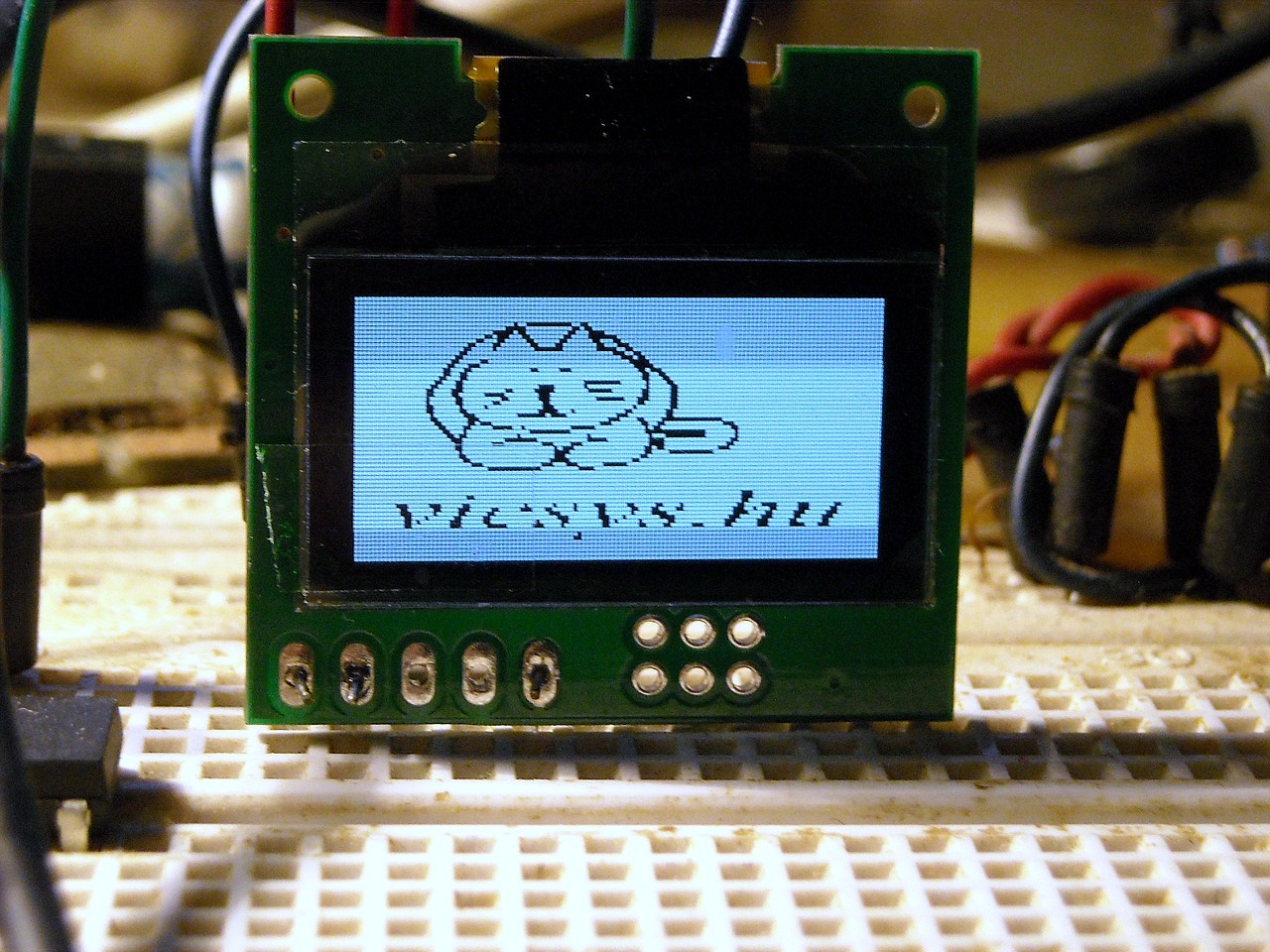

Alapvetően a jól bevált 2x16-os (4x20) karakteres lcd-ket javaslom, mert viszonylag sok példa van rá és könnyű lekezelni. Az "egyéb" vezérlésű LED-es kijelzőket is könnyen kézben tarthatod és ugyanolyan látványos lehet. Esetleg ha nagyon bátor vagy, van SPI/UART bemenetű grafikus kijelző is, amit szintén egyszerű kezelni. Az utóbbiról csatolok képet.
