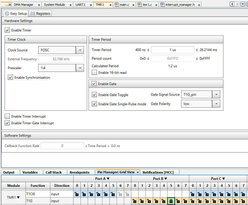

PIC18F57Q84 frekvenciamérés TMR1 időzítő Gate lábával
PIC18F57Q84-en próbálok frekvenciát mérni a TMR1 időzítő Gate lábával, de nem sikerül, nem akarnak változni a TMR1H és TMR1L értékek.
A TMR1.T1G-nek próbáltam beállítani a RC0 és az RB5 portot, de egyikkel sem működik a számolás, próbáltam 1Hz-től 150KHz-ig több féle jelt, de sehogyan sem akar felfele számolni.
Ez a leírás alapján próbáltam, csatoltam fényképet a beállításokról.
Merre keressem a hibát?
A választ előre is köszönöm.
(#) Bakman válasza david10 hozzászólására (») Dec 17, 2024 / 1
Az adatlap szerint programból kell 1-re billenteni a T1GGO bitet. Ez megtörténik?
Feltétlen kell az MCC? Itt-ott bugos és nem egyszerű kibogarászni, hol a hiba.
(#) david10 válasza Bakman hozzászólására (») Dec 17, 2024 /
Köszönöm a válaszodat,
A T1GCON.GGO engedélyezése megoldotta a gondot, érdekes hogy erről sehol sem írtak eddig...
Az egyedüli "örömet" amit a PIC programozásban találtam azt eddig az MCC Classic-nak köszönhetem (azt már nem fejlesztik elvileg), a mostani MCC Melody-t én is csapnivalónak tartom (egy csomó függvény neve más, másképpen kell meghívni, hiányos és még jó lassú is az MCC ablaka), több helyen is írták hogy tele van bug-okkal az egész MCC, a tegnap személyesen is belefutottam egy bug-ba (ugyanezen a mikrokontrolleren az UART1 a PORTB-re nem tud adatot küldeni a valóságban, de az MCC szerint tud, erre a tegnap 1 órám ment rá...), ha az MCC nélkül kellene programot írjak akkor abbahagynám a PIC programozást és egyébre térnék át, még próbálok tapasztalatot szerezni a PIC programozás terén, mert eddig bejött a programozása, de a komolyabb projekteket más MCU-re fejlesztem már most, más MCU-nál valahogy nem voltak még ehhez hasonló gondok.

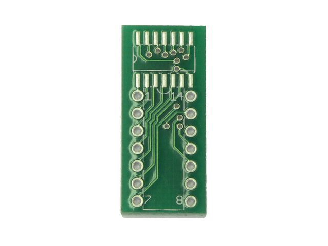

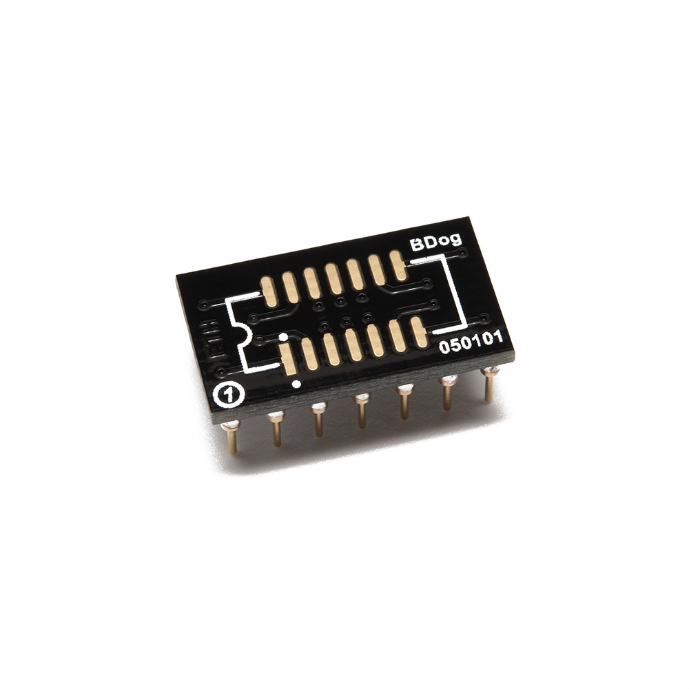

Létezik olyan 14 lábú PIC aimnek a lábkiosztása 7. GND 14. VDD
Egy Cd40xx helyére kéne betennem valamit. Persze egyedi funkcióval.
Nem tudom lehet e így keresni a MC-honlapján. Nekem nem sikerült...
(#) Bakman válasza maripan hozzászólására (») Dec 29, 2024 / 1
Ha van hely, készíts egyedi adaptert. Akár THT alkatrészek felhasználásával nagyobb öcsipanelt.
szerk.:
Tudommal nincs ilyen lábkiosztású PIC.
A hozzászólás módosítva: Dec 29, 2024
(#) maripan válasza Bakman hozzászólására (») Dec 29, 2024 /
Nem nagyon van. Ráadásnak nem is DIP. Valamit mókolok majd

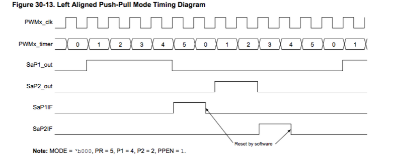

Harveres PWM
Meg lehet oldani valahogy azt, hogy ha két harveres PWM-et használok, hogy azok egymástól eltolva működjenek? Tehát ha az egyik magas, a másik ugyanakkor alacsony legyen? Minden más paraméterében (kitöltés, ferki, stb.) megegyezik.
(#) Bakman válasza Pali79 hozzászólására (») Feb 5, 2025 /
Az újabb, 8 bites kontrollerekben van ügyesebb PWM modul (Pulse-Width Modulator with Compare) és CLC (Configurable Logic Cell). Némi fantáziával kb. olyan elrendezésben jelennek meg a kimeneteken a PWM jelek, amilyenben akarod. Ha jól értem a kérdést, a Push-Pull üzemmódra van szükséged, CLC nem is fog kelleni.
A hozzászólás módosítva: Feb 5, 2025
