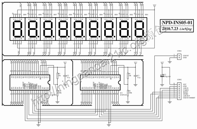

Megépítettem az oldalon a kapcsolások között levő akkukapacitás mérőt. Ezidáig rendben is volna működött egy darabig, majd a "pedometer" számláló bedöglött. Kicseréltem használtam megint egy akksi bemérésére, eltettem a pedometer megint elszállt.
Tehát kell egy számláló lehetőleg 4 1/2 digites. Meg is találtam az ICM7225-öt de mivel müszaki angolságom eléggé gyatra az adatlap alapján nem tudtam egy kapcsolást összerakni. Megkérnélek titeket, hogy segítsetek ebben. És abban is, hogy hol lehet ezt a számlálót kapni mert se hestore, lomex, elektrokontha sehol nincs.
Sikerült szereznem 2db ICM7225-öt ugyhogy ezt preferálom.
Érdeklődnék hogy hol szerezted?
Egy másik vonalról kaptam egy rajzot igaz kaszkádba kötve.
Az lenne a kérdésem, hogy a count ra mekkora feszültségű impulzust lehet adni, illetve a tápfesz csak 5V?
Hát előre ittam a medve bőrére. A hirdető nem küldte el szerencsére nem fizettem előre.Telefont nem veszi fel, mailre nem válaszol.
Megnéztem az adatlapját hát innen ki van tiltva. Utánanéztem a témának van nagyon sok megoldás 4 1/2 digit vagy ennél nagyobb kijelzőjű számlálóra de alkatrész nincs hozzá már sehol. Tehát marad a PIC es számláló LCD kijelzővel. Erre szeretnék valami megoldást ha tudtok benne segíteni. Két napja túrom a netet, de idáig semmi konkrétumot nem találtam.
Találtam egy alkatrészt ami még kapható ez a ICL7129(TC7129).
Ehhez kéne nekem kapcsolási rajz, az adatlapján ami szerepel nem részletes sajnos.

Ezért elment a vinyuval együtt ami tönkrement. A fenti rajz kaszkádba van kötve nekem simán 4 1/2 kell csak, melyik lábakat hova kössem, és a resetnek VCC-t adjak vagy GND-t nyomógombbal? Azért csinálom a számlálót ICM 7225-el mert ez van "raktáron" és csak kevés alkatrészt igényel. A hozzászólás módosítva: Aug 3, 2014
