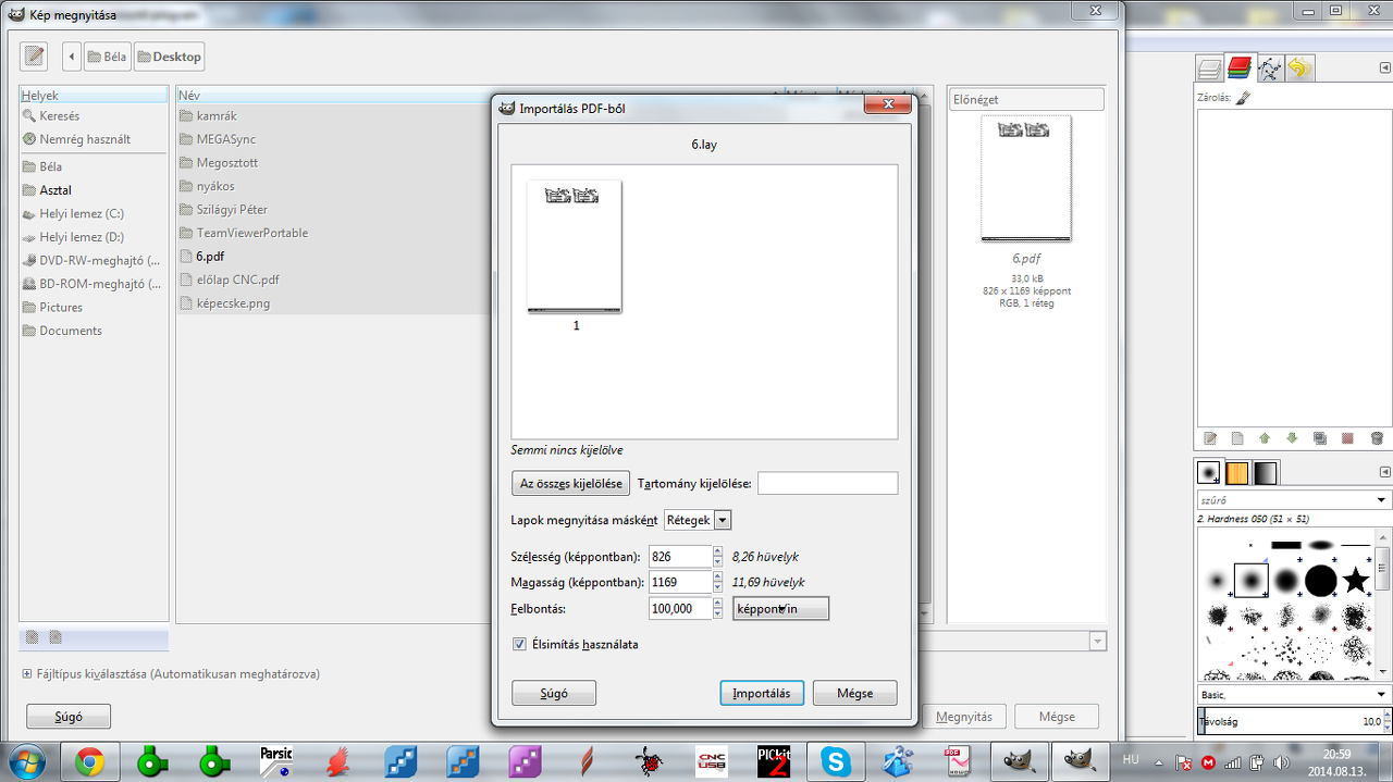

Cikk-cakkos, de mindenütt, meg nem is tégla a tégla. Bővebben: Link. Ennyire érzékeny lenne az a fólia? Vagy másképp... Annyira finom film kellene hozzá?
(#) elektros90 válasza elektros90 hozzászólására (») Aug 13, 2014 /
Tapadásra visszatérve. Mostanában nem ázik fel semmilyen vezetősáv, sem forrszem. Pedig ecsettel is simogattam, hogy hamarabb lejöjjön a felesleg. Pontosan 1p 30mp ig szoktam levilágitani.
(#) kaqkk válasza elektros90 hozzászólására (») Aug 13, 2014 /
Ha cikkcakkosak a ferde vezetők akkor az program probléma (pixelesen dolgozik a virtuális nyomtatód)
A hozzászólás módosítva: Aug 13, 2014
(#) elektros90 válasza kaqkk hozzászólására (») Aug 13, 2014 /
Akkor itt van a kutya elásva... Igen, pdf nyomtatóval mentettem le pdf be.
Másik dolog. Találtam egy oldalt, ahol úgy írják, hogy vállalnak "filmmatrica" nyomtatást fotóplotterral. 24ezer dpi, minimális vonal vastagság 20um. Formátumok Gerber, Exellon, HPLG, CAD formátum (PADs, Formica, Eagle) és DXF formátum. Ez lenne az?
Egy saját nyáktervem pdfben, 1600x os nagyításnál: Bővebben: Link
Akkor kezdjük újra az alapoktól. Van vektoros pdf printer/creator?
Én a pdf creatort használom és a tervezőből vagy ps- vagy invertált ps fájlt mentek . Ebből a PDFcreator tökéletes PDF et csinál

Nos igen kezdjük az elején .Elvileg a nyák készítő programból tudsz nyomtatni is .Ha egy az egybe nyomtatod , akkor annak kutya kötelessége vektorosan nyomtatni , persze figyelni kell a nyomtató beállításokra .Ha pedig virtuális nyomtatóval nyomtatsz pdf be, akkor különösen ügyelni kell a beállításokra.Na már most , ha ilyen nem jól beállított pdf anyagot vittél nyomtatásra , akkor ne csodálkozz , ha a nyomtatás ilyen lett.
Én általában 10000 Dpi ben dolgozom ki a rajzot , és fizikai nyomtatás pedig 2400 Dpi ben történik.És a ferde vonalak is hajszál vékonyságúak is nyíl egyenesek , és nincs cikk cakk.

A nyomdai offset film meg 600Ft/ A/4 A minőség meg (pimp -el vagy hasonló programmal ) minden mozzanatnál csak romlik (a gimpnél én 500ra szoktam állítani a felbontást akkor nem ront sokat a vonalakon) viszont nagyobb a fájl mérete ...

„(a gimpnél én 500ra szoktam állítani a felbontást...”
Ezt nemértem mit értesz ez alatt.
Ami a képen 100 .......(képpont/in)
Már megvan a hiba. Photoshoppal szoktam editálni/invertálni. Onnan már bitmap képet kapok róla. Nem gondoltam volna, hogy a dry fóliának ez is feltűnik.
Én mindig pdf be mentem a terveket az tuti hogy méretarányos , a képfájlokról ezt nem mindig lehet elmondani .... Egyébként nem csak a fóliának tűnt fel , a nyomtatónak is , "ő" kezdte ...
Akkor lehet, hogy vektoros filmmel jobb lesz az előhívás utáni eredmény is. Láttam én mindig, hogy olyan vacakul kopnak le, nem egyenesen. Nem gondoltam, hogy emiatt lenne.
Jövőhéten nyomtattok új filmet. Először lézerrel, hátha azzal is jó lesz.
