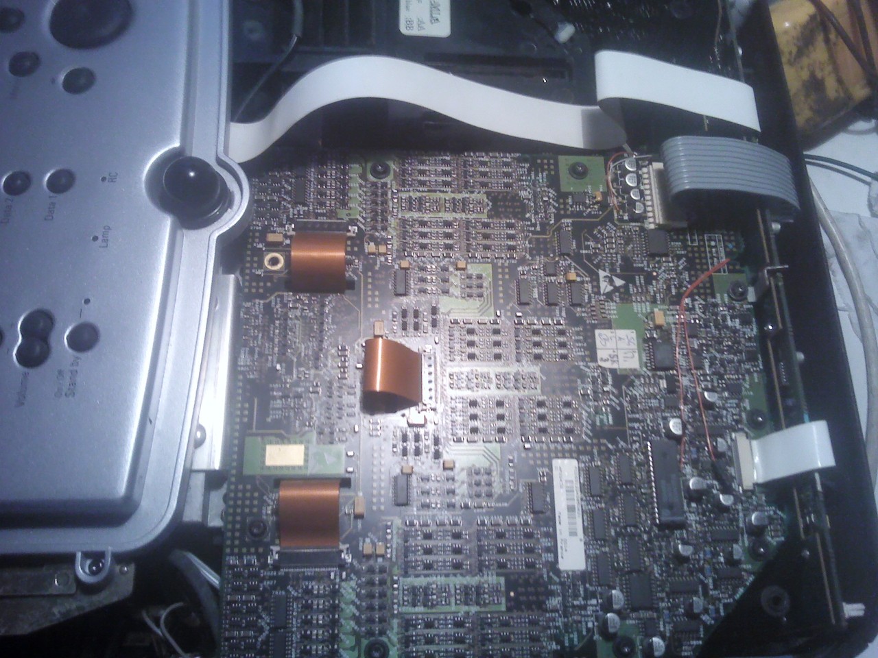

Segítséget szeretnék kérni! Van egy philips picopix 1230 mini projektorom! A képe szétesett,szétszedtem és a nyák és a led panel közti szalag kábelt be kontaktoztam! Egy bajom van!Szétszedésnél valami ragasztócsíkok voltak benne amit nenéztem meg hogy mi merre hány méter!Kiderült hogy az a test volt!Valaki nem tudja hogy mihez merre kéne vissza tennem a ragasztó csíkot hogy újra adjon képet a proji? Várom a segítséget

Kicsit régi ugyan a kérdés, de talán még aktuális. A testet átvezető szalagok nem létfontosságúak, általában csak a zajvédelmet növelik. Gond akkor van, ha valaki találomra teszegeti vissza őket, és a nyákra ráragasztva rövidre zár velük pár alkatrészt. Nyáklapon általában van egy vagy több szabad, téglalap alakú vezetősáv-felület (ónozott, ónozatlan réz, vagy pöttyözött), ami pont erre szolgál, oda kell ragasztani. Ha ragasztócsíkok nélkül sem működik, akkor vagy rosszul van összerakva, vagy más baj is keletkezett. A szétesett kép egyébként nem igazán érzékletes hibaleírás.

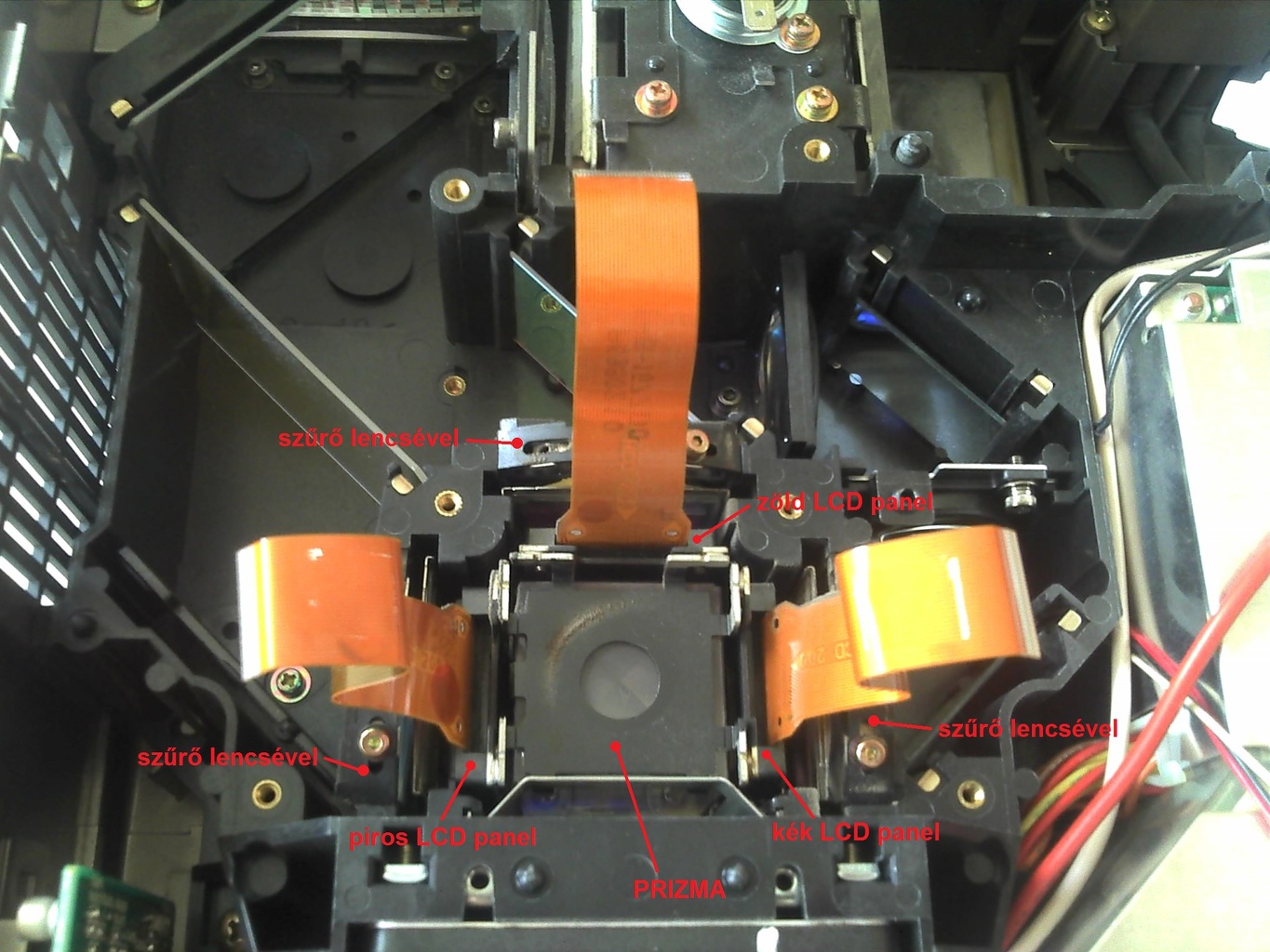

Segítséget szeretnék kérni a következő problémában. Van egy Nec Vt440-es projektor nálam, és konvergencia hibája van. Takarítás után "alakult" ki ;(. Abban szeretném kérni a segítségeteket, hogy miképp tudom az elcsúszott színeket vissza állítani? Neten keresgéltem, de nem sok sikerrel jártam. Elméletileg az optikánál ment el valami. Minden ötletet előre is köszönök. Üdv
Szerintem ott nezz korul, ahol egyesiti a harom nyalabot. Annak a finom elmozdulasa is eltolja a kepeket.
Ha csak az egyik szin csuszott el, akkor magat a kis kijelzot is allitgathatod csavarokkal. Bekapcsolva, erintesvedelemre tekintettel (pl. gumikesztyuben) probalj finom nyomasokat gyakorolni es kozben figyeld a kepet.
Gondolom 3 LCD-s projektor. Ha igen akkor az LCD-k csúsztak el nagy eséllyel. A rögzítő csavarokat picit fel kell lazítani hogy mozgatható legyen az elcsúszott szín és mintha egy szőrszálból csinálnál fogaslécet olyan finom mozdulatokkal állítsd be. Van a nokiának tesztprogramja abban van konvergenciához is kép.

Igen 3LCD projektor. És ahogy írtátok, én is az LCD-k elcsúszását olvastam (közben egyfolytában keresgélek). Viszont ezek a prizmára vannak felcsavarozva egyenként 4 db csavarral. Szóval ebben az esetben a távolsággal (a prizma és az LCD panel közötti távolság) van a gond (erősebb csavarmeghúzás is eltolja a színeket?)? Vagy az elfordulásával? Ahhoz, hogy az LCD panelokat tudjam állítani, ki kell venni a prizmát a helyéről, mivel arra vannak rácsavarozva vízszintesen, egyenként 4 db csavarral. Viszont az LCD panelok előtt vannak még, valami színszűrővel ellátott lencsék is (a lencse után van egy színszűrő), amiknél fent található egy csavar, amit fellazítva a színszűrőt lehet forgatni, dönteni. Mellékelt képen is látható. Szóval egy kicsit gondba vagyok, hogy miképp tudom majd beállítani az elcsúszást. Illetve ahogy olvastam, az LCD panel csatlakozóját le kell húzni a panelról és úgy kell állogatni? Előre is köszönöm a segítségeket.
A képről nekem úgy tűnik hogy a színszűrős lencsékkel lehet variálni. Egy próbát megér szerintem, az elcsúszott szín lencséjét óvatosan forgasd el. Nem egy célravezető megoldás ha lehúzod az LCD-ket mert akkor nem látod az eredményt. Bekapcsolva kell beállítani valami tesztképpel. Ha engedi mellékelem a Nokia programját. Sokban segít.

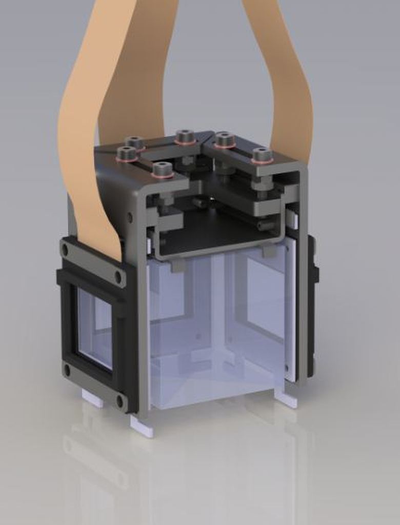

Nagy nehezen sikerült a konvergencia hibát kiküszöbölni (sajna nem volt sok idő rá). Készítettem hozzá egy készüléket, ami segítségével (csavarokkal) be lehet állítani finoman az LCD panelokat helyzetét. Viszont ez a készülék "felesleges" volt, mivel így utólag, finoman kézzel is be lehet állítani. Ha esetleg valakinek segítség kell, nyugodtan keressen, amiben tudok segítek kisedison-nak nagyon is köszönöm a küldött programot, ami segítségével le tudtam ellenőrizni, hogy jók lettek-e a pozíciók.

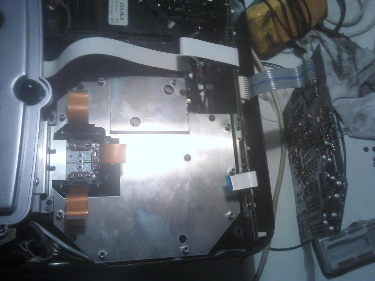

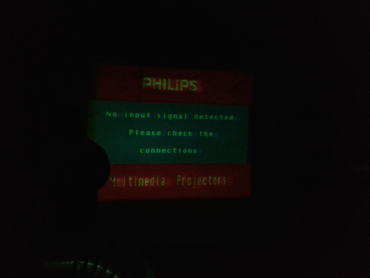

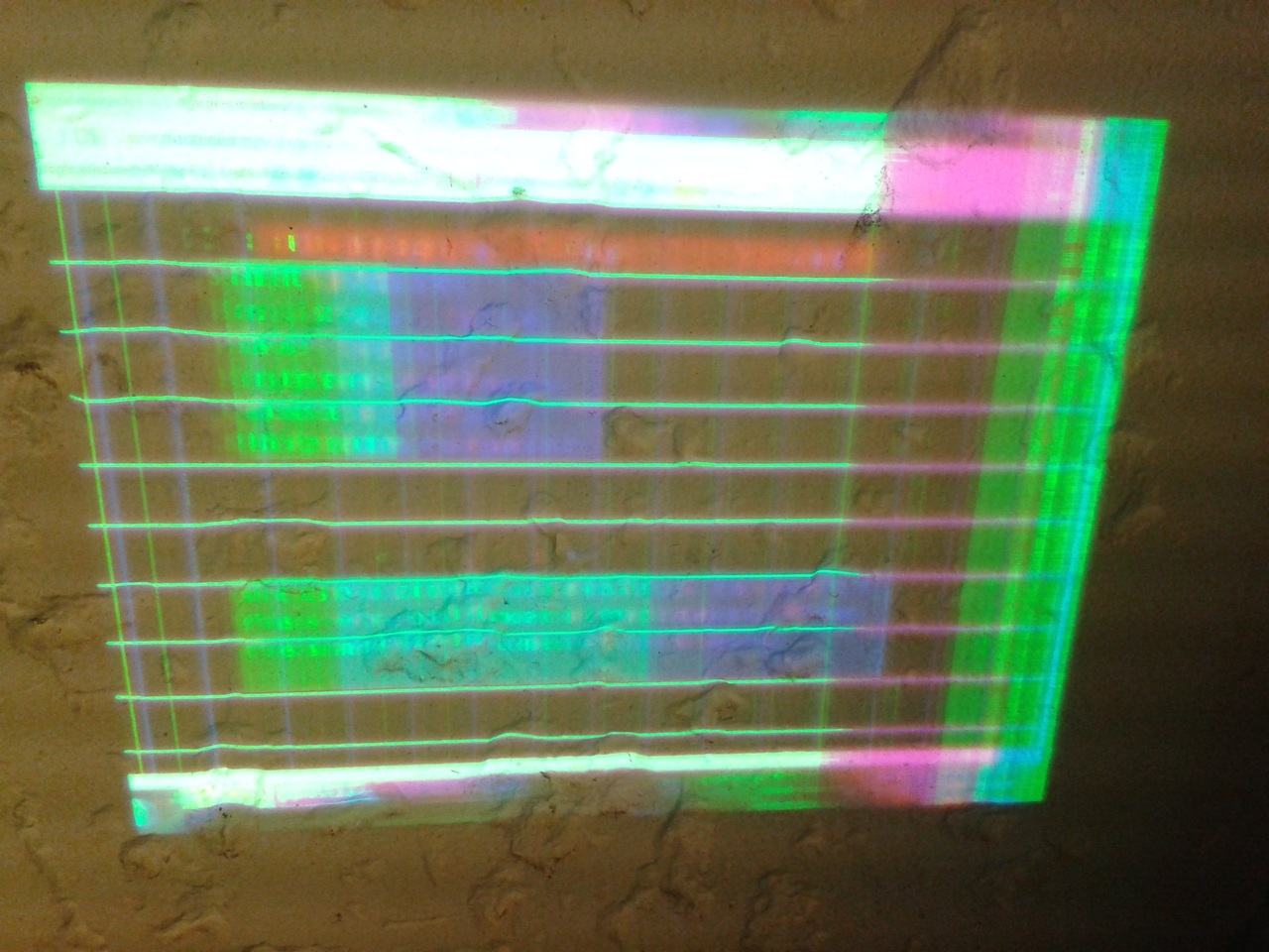

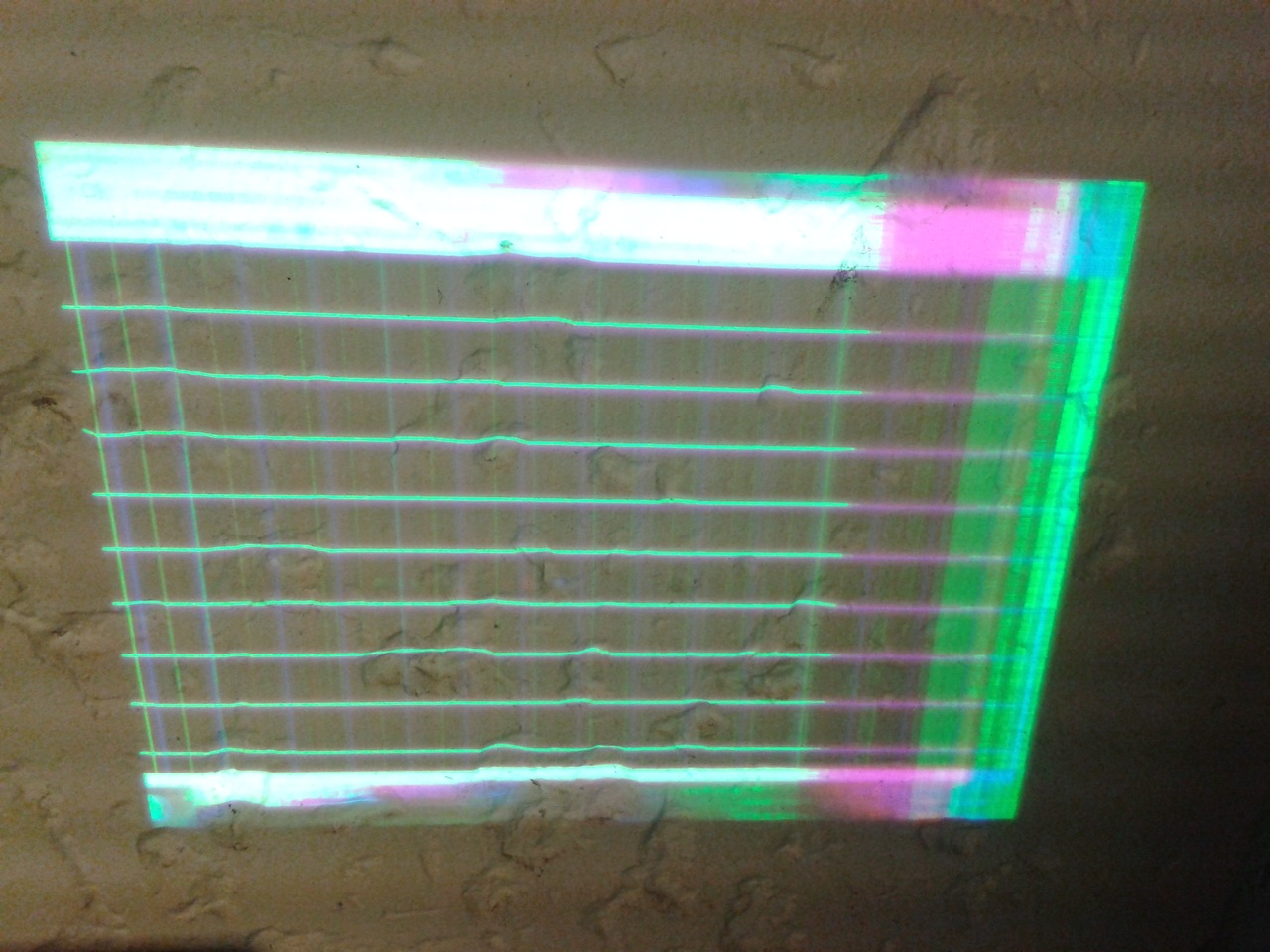

Szereztem egy Philips ProScreen 4750-es projektort. 3LCD-s, és valószínűleg elmozdultak a kijelzők. A gondom az lenne, hogy a fő panelt ki kell venni ahhoz, hogy hozzáférjek a kijelzőkhöz, de így meg nem tudom bekapcsolni, hogy képet lássak. Ilyen esetben hogyan lehet beállítani?
Tesztek fel pár képet a hibáról. Színek a valóságban nem ilyen fakók, igazából vízszintesen lehet elcsúszva, mert a függőleges vonalak nem látszanak. A vízszintes vonalak fehérek.
En inkabb a lampara vagy a lencse(k)re gyanakodnek, illetve az egesz osszeszerelt 3LCD-s egyseg mozdulhatott el. Szerintem az elejen ne nyulj kulon-kulon az LCDkhez.
Úgy vettem, hogy nem volt benne lámpa. Itthon volt már egy hibás projektor, szintén Philips, ezt szereltem bele (kerete megvolt, csak a lámpa hiányzott). Annyi a különbség, hogy ebbe 120W-os lámpa való, ami nekem volt, az meg 150W-os. a helyére tökéletesen passzolt. Működik is, csak el van csúszva. Most szétszedtem, és tisztán látszik a csavarokon, hogy próbálták már a kijelzőket is állítani... Bekapcsoltam most kijelzők nélkül, és szép négyzet fehér képet vetít, gondolom akkor a többi dolog jól állhat az optikában.
