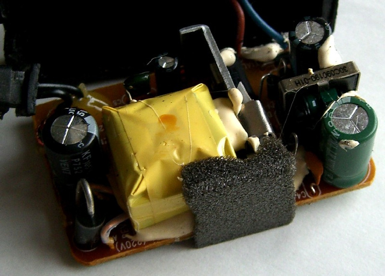

(#) kismukk hozzászólása Okt 11, 2014 /
Avermedia TV-adapterhez való 12V-os táp egyszer csak befulladt, váratlanul csak 6V-ot hajlandó adni. Felteszek két fotót róla, az adatokon kívül a dobozán belenyomva: 0208HB
Kérdezném, megjavítható-e? Szerintetek a doboza hogyan szedhető szét? Csavar nincs sehol, pattintással rakták össze? Érdemes-e egyáltalán vacakolni vele, vagy vegyek inkább egy újat?
Köszönöm,
Gábor

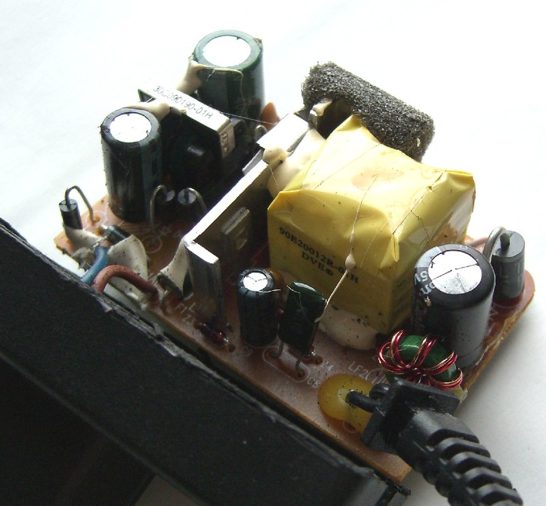

(#) kismukk válasza granpa hozzászólására (») Okt 15, 2014 /
Egy ideig feszegettem, de nem engedett, ekkor találtam egy vékony fogazott kést és azzal óvatosan körbefűrészeltem. Három fotót készítettem. Most további segítséget kérek! Mit kell mérnem? És milyen értékeket kell kapnom hogy kiderüljön, hol a hiba?
(#) kendre256 válasza kismukk hozzászólására (») Okt 15, 2014 /
A 470µF 25V-os elektrolit kondenzátort cseréld ki (nyak.jpg, bal oldalon az a nagy kék), mert púpos a teteje.
Lehet, hogy ettől már jó is lesz (90%). Ha nem, cseréld ki a többi elektrolit kondenzátort is. Ha ezután sem lesz jó, akkor kuka. Megpróbálozhat vele esetleg egy hozzáértőbb ember is, de annak sem érdemes, mert az árához képest elég sok időbe telik az ilyen javítása, ha lehetséges egyáltalán.

(#) kismukk válasza kendre256 hozzászólására (») Okt 16, 2014 /
Köszönöm. Elmentem a Konthaelektro boltjába (Üllői úton), low típusúban akkora volt, hogy nem fért el a házban, eladó szerint low nélküli is jó lesz... Beforrasztottam. Mértem a feszültséget, hát most már egyetlen volt sem jön ki belőle, eddig legalább 6 voltot adott.
Végignéztem a nyáklapot, a forrasztással nem rongáltam meg sehol, ahogy láttam.
Talán fel kellene adnom? Új adapter kb. 1200 Ft lenne...
(#) kendre256 válasza kismukk hozzászólására (») Okt 16, 2014 /
Szerintem erre nem érdemes több időt pazarolni. Vegyél egy másikat.
Az eladó nem ért az elektronikához, vagy "csak" lelkiismeretlen. Kapcsolóüzemű, elég nagy áramú tápokban a nem low ESR akkora zavarimpulzusokat (nagyfrekvenciás "brummot") hagy a kimeneten, hogy csoda ha működik a rákötött berendezés. Mellesleg a táp saját szabályzó áramkörét is megbolondíthatja (lehet, hogy pont emiatt nincs már 6V sem a kimeneten).

(#) kismukk válasza kismukk hozzászólására (») Okt 22, 2014 /
Jártam a Lomex-ben és megkaptam a keresett Low ESR kondit. Beforrasztottam. Most a kimeneten 7 V-ot mérek, pedig ugye 12 V-nak kellene lennie... Ha van további ötletetek, mit cseréljek, talán futok még egy kört..., vagy kuka.
Egyébként nagyon klassz ez a Lomex, türelmes és szakértő eladók, hárman is vannak, jobb mint a Klinikáknál a Konthaelektro-ban csak egyetlen eladó, előtte mindig 20 fős sor kígyózik...
Hp41C-nek köszönöm a Lomex javaslatot, másnak is tudom ajánlani!
(#) kadarist válasza kismukk hozzászólására (») Okt 22, 2014 /
Érdemes lett volna az összes kondit kicserélni, mert nem nagy pénz és úgy nagyobb lett volna a sikeresség esélye.
