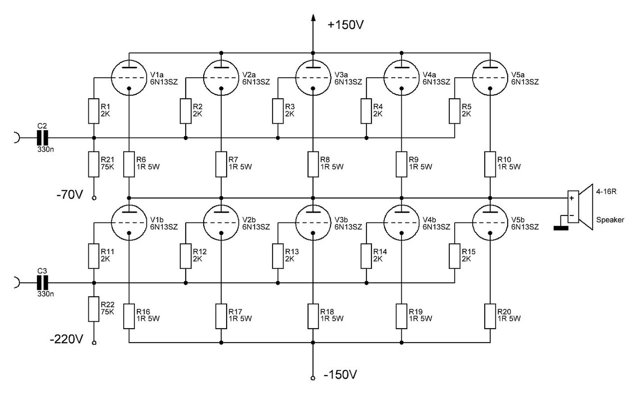

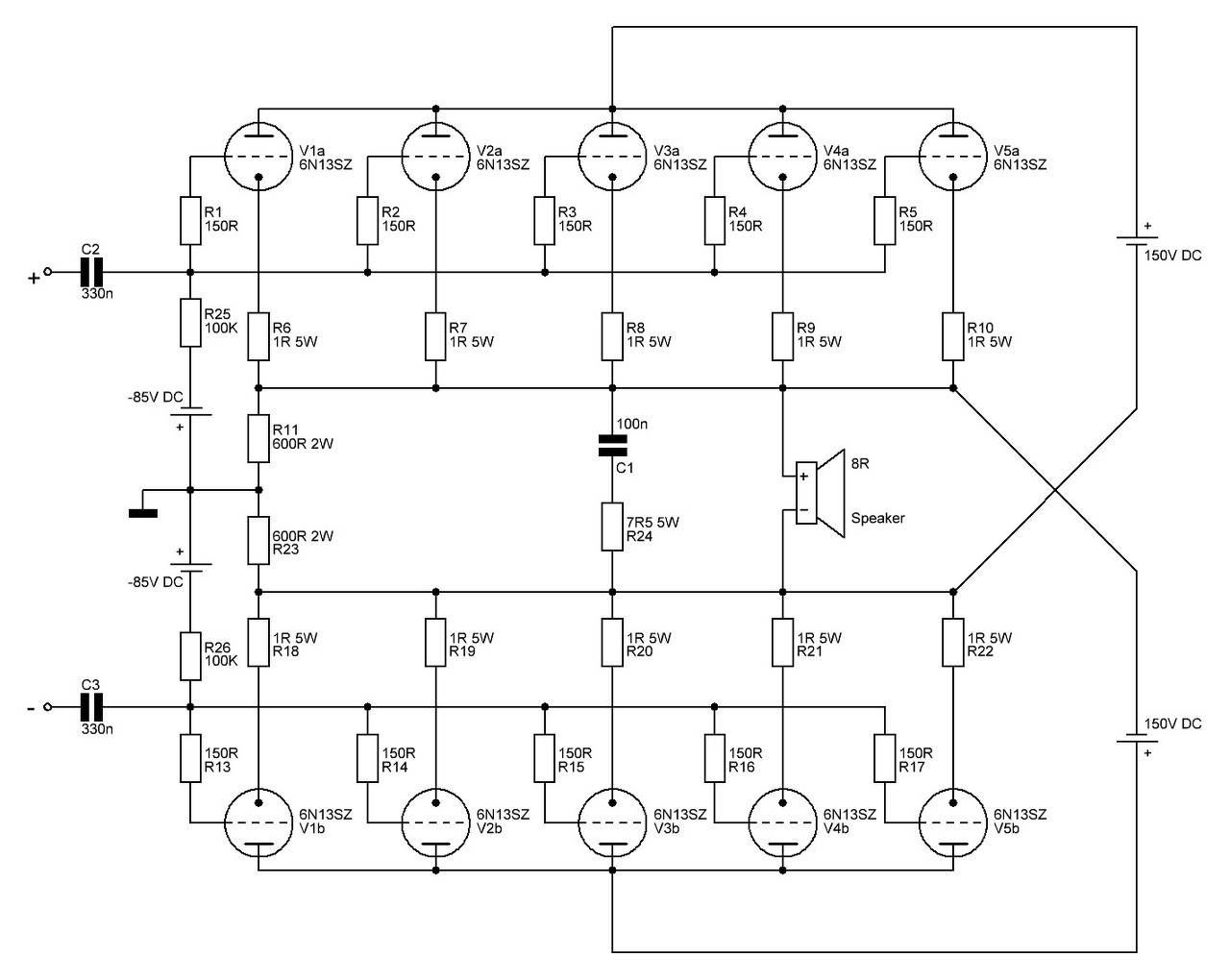

(#) szili83 hozzászólása Szept 27, 2014 /
6C33C OTL
Vélemény? Milyenek a csöves OTL-ek?
(#) DaviS válasza szili83 hozzászólására (») Szept 27, 2014 /
Én építettem egyet a nyáron (ITT A LINK) 6n13s csövekkel, nagyon szeretem a hangját bár ez ízlés kérdése, egyesek szerint hiányzik belőle az igazi csöves hangzás. Én mindenképpen circlotront építenék, annak kisebb a torzítása mint az SEPP-jé. Bonyolult tápot igényel, de végső soron azért egyszerűbb mint két egyforma jó paraméterekkel bíró kimenőt tekerni. Szokták mondani hogy rossz a hatásfoka ezeknek az erősítőknek, de igazából melyik csövesé nem? Én le tudtam vinni a kimeneti ellenállást 8 Ohm-ra visszacsatolással, így már elég szép teljesítményre képes.

(#) szili83 válasza DaviS hozzászólására (») Szept 27, 2014 /
Szép, és publukus a kapcsolási rajz?

(#) DaviS válasza szili83 hozzászólására (») Szept 28, 2014 /
Persze! A meghajtás mindkét féle véget jól kezeli.

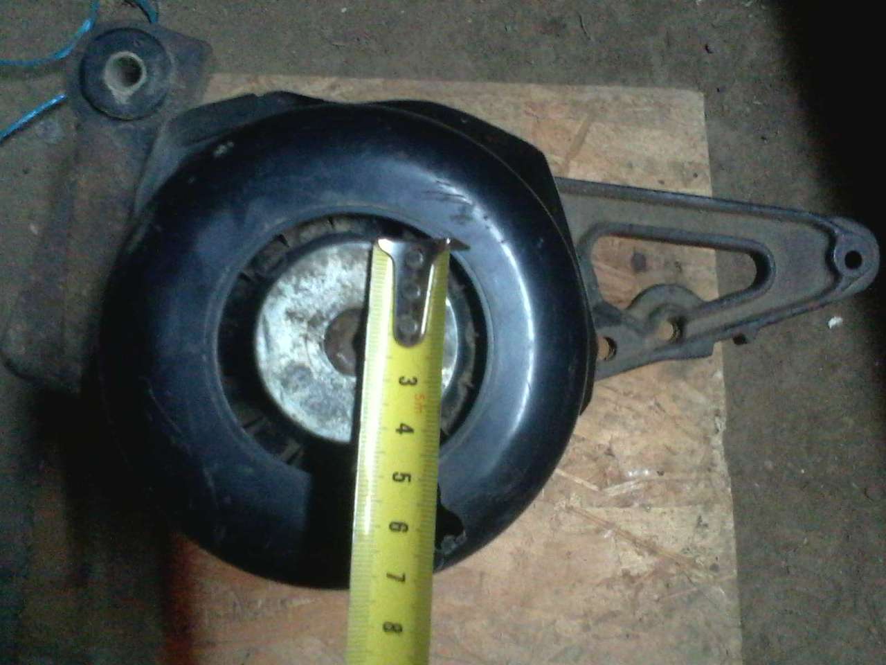

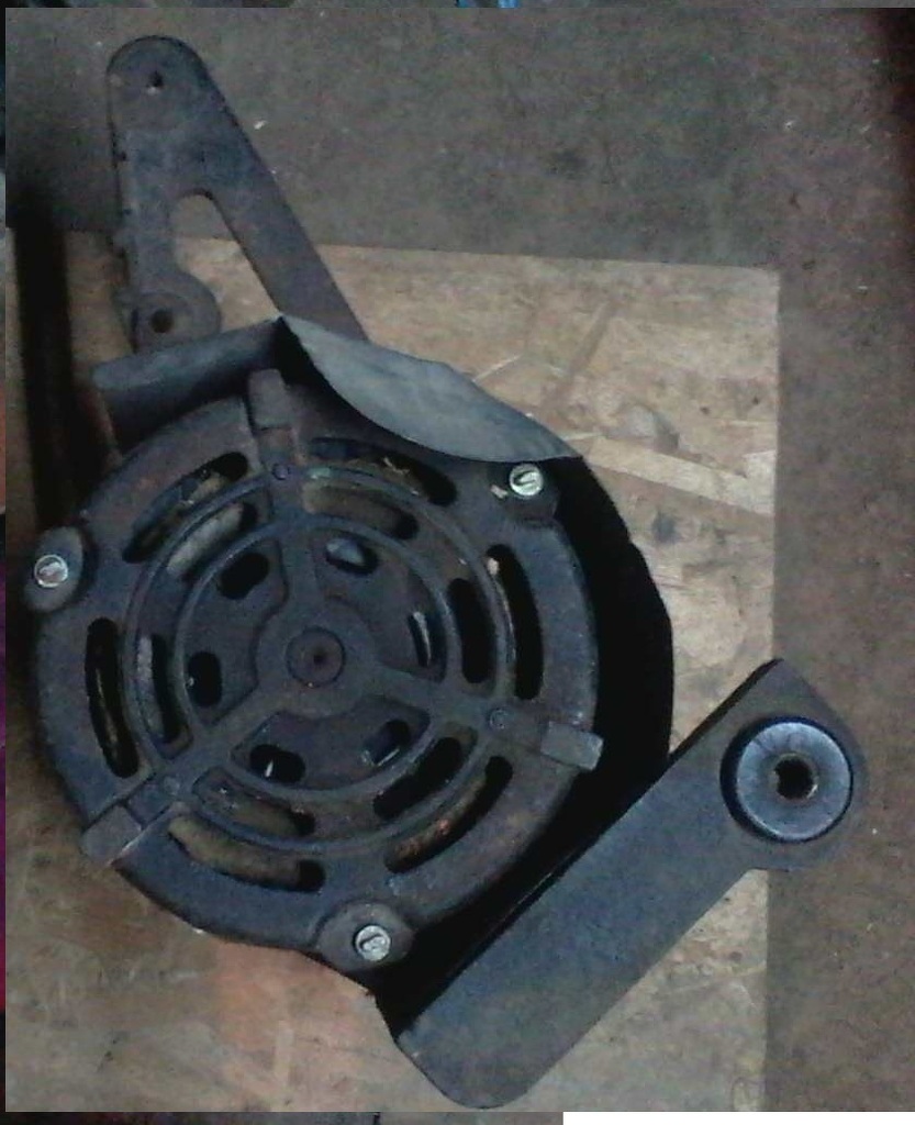

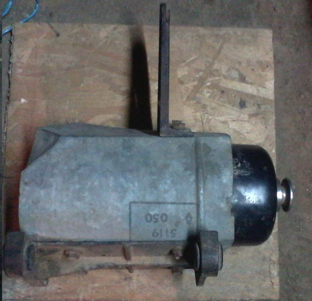

Nem hagyott nyugodni a több, mint két éve feltett motor
Ma lelket leheltem bele. A címkéjének csak egy kicsi darabját lehetett elolvasni, amin a mikrofarad jel volt. Úgy okoskodtam, hogy a kalitkás oldal egyfázisú motor lehet, ha valami mikrofarados valami van írva rá. Láss csodát, sikerült elindítani a motort. Elindult forogni és kicsi fordulattal folyamatosan pörgött. Több erőt vártam volna el tőle, de ez van. A tekercselt forgórészű részbe is bevezettem a 220 voltos áramot és ismét kezdett a motorom felpörögni, egyre gyorsabban. Azonnal kikapcsoltam, féltettem a kalitkás rész állótekercseit. Ez a rész kis fordulatra van tekercselve, onnan jött le nekem, hogy az állórész 36 hornyai közül 3-3 van összefogva egy-egy tekercsel. A tekercselt forgórészű rész megpörgeti a rotort és a kondi segítségével begerjed. Annyira felszökhet a feszültség, hogy a menetek között átütheti a szigetelést. Itt tartok.
(#) Iszkakof István válasza Iszkakof István hozzászólására (») Okt 20, 2014 /
Az egyik nagy kérdés megoldódott. A fenn említett kettő az egyben motor régi varrógépet üzemeltetett. Már csak az a gondom, hogy hogyan is lehetne üzemeltetni, anélkül, hogy tönkremenjen.

(#) Tomi111 válasza Iszkakof István hozzászólására (») Okt 20, 2014 /
Biztos, hogy varrógép motor eredetileg? Nekem van ilyen dupla motorom, ez régi német mosógépben volt (talán miele vagy bosch??) . Én bontottam ki belőle. A soros volt a centrifuga, az aszinkron(kondenzátorral) pedig a mosó fordulat.

(#) Iszkakof István válasza Tomi111 hozzászólására (») Okt 20, 2014 /
A sógor több tíz évvel ezelőtt látott ilyet varrógépre felszerelve, az alakjára emlékezett. Mellékelek néhány képet, hogyan is néz ki teljesen összerakva. Ma csak saccoltam, hogy az asszinkron motor kb. 300 fordulattal pörög percenként. Még mindig nem merem áram alá tenni a tekercselt forgórészű motort.
