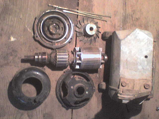

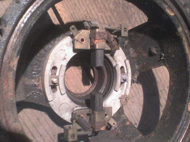

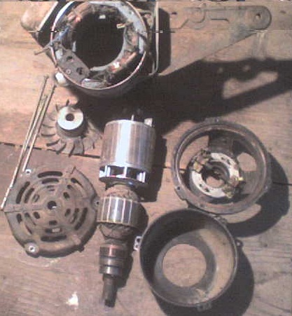

(#) Iszkakof István hozzászólása Jún 13, 2012 /
Tisztelt uraim
Valamikor réges régen szereztem egy villanymotort, amit nem tudom mire lehet használni. Mellékelek róla néhány képet, bizonyára tudtok segíteni. Nem minden napi motor ez. Egy testben két motor. Egy tengelyen egy tekercselt és egy rövidre zárt forgórész. Az asszinkron része 36 hornyos és minden tekercs három hornyot fog közre. A forgórész 30 hornyos. A tekercseknek három vége van kivezetve és a következő ellenállásokat mértem: 40, 40, 43 ohm.
A tekercselt forgórészű oldalnál minden átlagos, sorba van kötve minden, a forgórésszel a két állótekercs. Egyetlen érdekessége, hogy minden második kollektorlemeze fényesebb.
Segítségeteket előre is köszönöm.
(#) pucuka válasza Iszkakof István hozzászólására (») Jún 13, 2012 / 1
Az ilyen villamos gépek unformerek szoktak lenni. Olyan helyen alkalmaznak ilyeneket, ahol áramnemet kell váltani. DC/DC, DC/AC, AC/DC átalakítók. Pl. villamosban, vasúti kocsiban akkumlátor töltő. De sok más helyen is, még a félvezetők előtti időkből. Van olyan is, ahol teljesen egymásba van építve a tekercselés, ott ember legyen a talpán aki kibogozza melyik kivezetés melyik, hacsak nem ismeri.
(#) Iszkakof István válasza pucuka hozzászólására (») Jún 13, 2012 /
Köszönöm a gyors válaszodat. Lenne még pár kérdésem. Mire lehetne használni?
Melyik része lenne az üzemi része, és melyik a vésztartalék? esetleg egyenértékű a kettő?
Ez nem egy nagy motor. Sajnálom, hogy nem tettem oda a mérőszalagot, hogy lehessen látni az arányokat, de az asszinkron rész forgórészének az átmérője nem nagyobb 10 cm-nél. Holnap több mindent megmérek rajta.

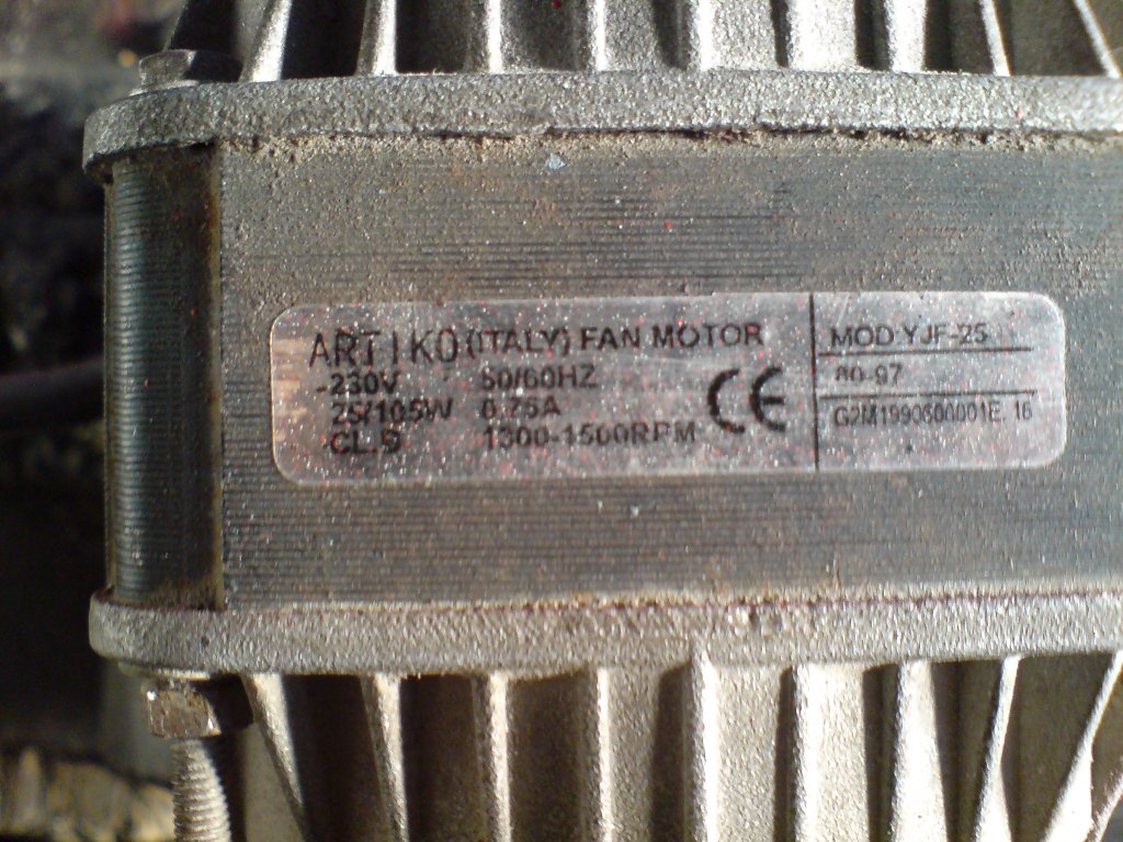

Üdv mindenkinek!
Nos olyan problémám lenne, hogy van egy páraelszívó motorom, amit egy szoba ventillátornak akarok megcsinálni, csak olyan nagy az üzemi hőmérséklete, hogy félek, hogy nem bírja sokáig, a vasmag hőmérsékletét nem állja a kezem, és hogy ezt hagyhatom így had menjen, vagy inkább hagyjam?
(#) zolika60 válasza -Thomson- hozzászólására (») Aug 2, 2012 /
Nem szabadna ennyire melegednie. Vagy nem kellő a hűtése, vagy szorul. Ha ez egy konyhai elszívó volt, akkor ott elég nagy hőterhelésre terveznek, mert a forró gőzt is ki kell vigye, tehát csak ventilátorként üzemeltetve nem kellene melegednie.
(#) -Thomson- válasza zolika60 hozzászólására (») Aug 2, 2012 /
Pedig nincs leégve se, mert szépen megy magába, de még úgyis melegszik! a fokozatokat is szépen veszi, szaga sincs és igen ez egy rendes konyhai páraelszívó motorja!
De megnéztem a gyári álló ventillátornak is annyira felmelegszik a motorja, hogy nem állja a kezem és nem ég le, pedig órákig üzemel! Bár annak úgy van a tekercselése, mint a régi centrifugamotoroknak, ilyen körkörösen vagy mint a rendes szénkefe nélküli motornak! A páraelszívóé pedig: alul felül egy tekercs és annyi!
Ennek nem lehet valahogy megfordítani a forgásirányát?
Az elszívó dobozban talán volt egy kis kényszerhűtése. A meleget bírnia kell, mert meleg helyre tervezték. A forgásirány attól függően változtatható, hogy milyen fajta motor.
(#) -Thomson- válasza (Felhasználó 13571) hozzászólására (») Aug 2, 2012 /
Engedi, és tényleg a tengelyt eszembe se jutott megfordítani! Köszönöm a segítséget, így meg tudom oldani a kényszerhűtést is neki! Ez amúgy egy szinkronmotor!
Igen akkor a fordítás segít.

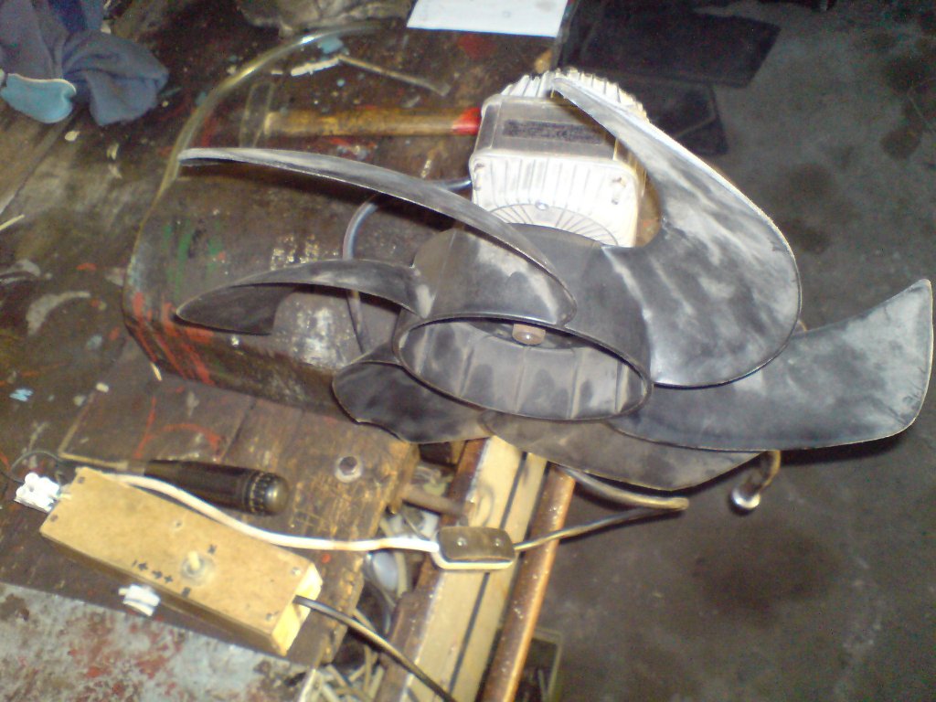

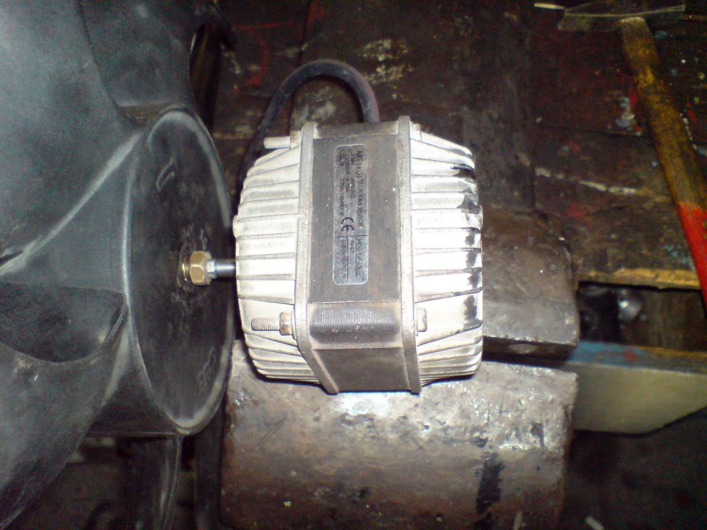

(#) -Thomson- hozzászólása Aug 2, 2012 /
Üdv! Nos másképp oldottam meg, mert közben találtam a szekrény mélyén egy elfeledett hűtő motort (nem a kompresszoros, de a képen majd látszik) és végül ezt raktam össze egy fázishasításos teljesítményszabályzóval, amit egy porszívóból vettem ki, és az lenne a kérdésem, hogy ez leégetheti a motort? mert a motoron egy diesel autó ventillátor lapát van aminek levágtam a karimáját (ez is léátszik majd a képen)
De a fő kérdés, hogy a teljesítményszabályzó nem teszi tönkre a motort?
(#) zolika60 válasza -Thomson- hozzászólására (») Aug 3, 2012 /
Jót nem tesz neki. Mivel ventilátor ezért az induláshoz nem kell túl nagy nyomaték ezért nem lesz gond. Ha nem süt akkor bírni fogja.
(#) -Thomson- hozzászólása Aug 3, 2012 /
Hát a vasmagot enél se tudom megfogni, de akkor se, ha rendesen 220V-ba dugom bele, mert egy jó 45 perc után ugyanolyan forró! Pedig leégve sincs, mert akkor szerintem nem forogna ki 1200-1500-őt, mert megmértem!
Egy kicsit nagy neki a lapát is. Mondjuk ezek is elég srtapa bíróra vannak tervezve. Nálunk az egyik automatában egy ilyen ventilátor megszorult és úgy volt napokon keresztül áram alatt mégsem égett le. Az idő majd eldönti mennyire lesz tartós. :yes:
(#) -Thomson- válasza (Felhasználó 13571) hozzászólására (») Aug 3, 2012 /
Hát majd meglátjuk meddig bírja, mert gondoltam rá teszek rá hőkapcsolót csak akkor többet állna mint menne. Amúgy a 90fokos elfordulását, meg mikrohullámú sütő tálca forgató motorjával akarom megoldani, teszek rá egy kis excentert(hasonlóan mint a gyári van, csak ezt külön motor végzi) és majd az forgatja oda vissza, hozzákötöm majd a vázhoz és az úgy szerintem jó lesz!
