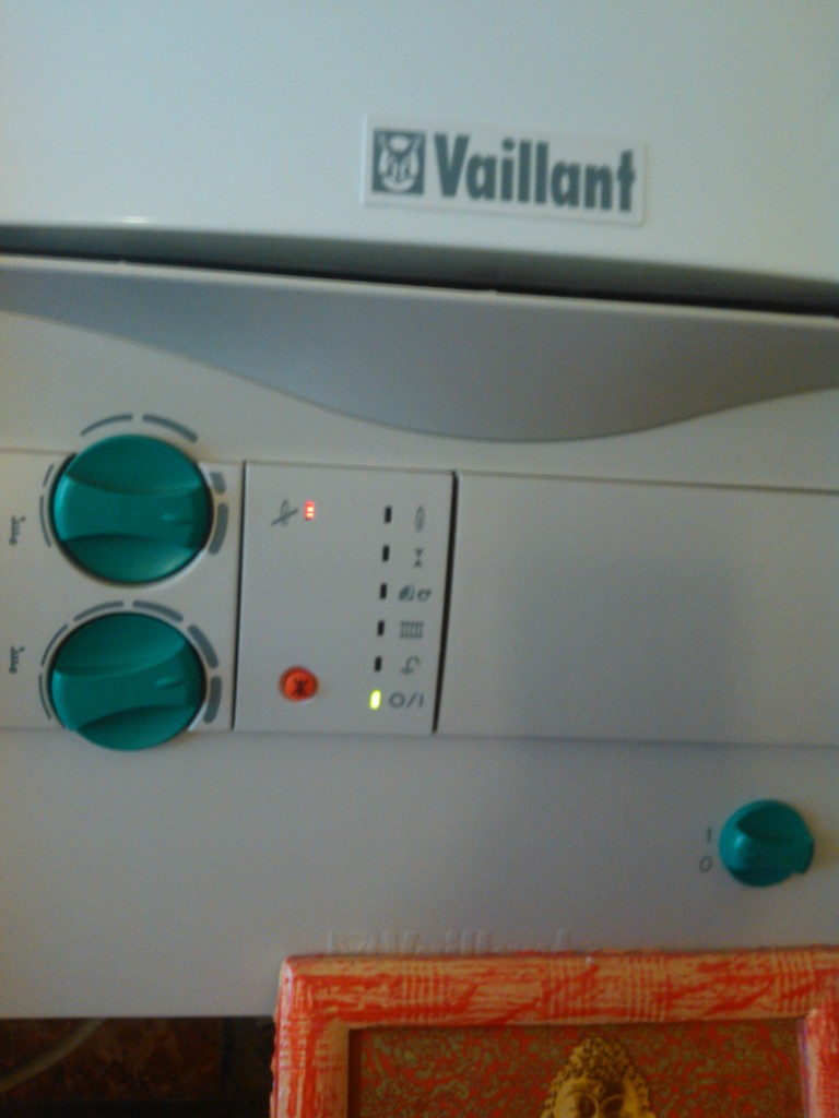

Ez a kis piros jel és néha a villog, akkor piros gomb benyom, vagy kikapcs gomb és ideig óráig jó. Valamikor meg a felülről a második sárga villog. Ez a kazán. Mit kapjak ki, hogy jó legyen? Meg tudom házilag oldani? Ha tömítést kell vennem, milyet vegyek és hol? Pár napja már levettem a burkolat alatti ezüst védőt, kiporszívóztam a tűzteret. szép elektromos szikrát húz a gyújtó. Köszi a segítséget előre is. Gabesz
