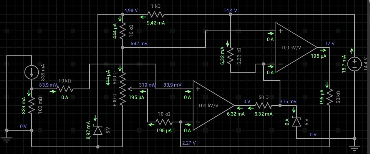

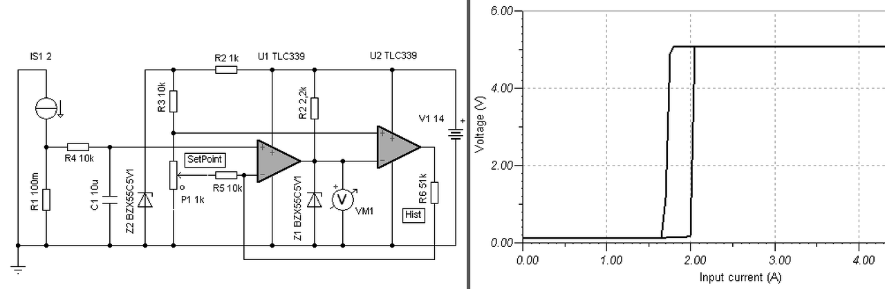

Bővebben: Link ezt a kapcsolást szeretném kicsit átalakítani, mert egy másik szimulátor programmal szeretném szimuláltatni (EveryCircuit). Csak ideális műveleti erősítő van, de be tudom állítani a min. és max. feszültségeket. Tehát beállítottam min. re 0V-ot, max-ra pedig 12V-ot. A műveleti erősítő áramát korlátoznom kellene, csak nem tudom pontosan, hogy mekkora ellenállással (ideálisnál végtelen áram is tud folyni). Most 50ohm van bent, ezzel már le tudja húzni a 2k2-t 540mV alá, és az 5V is stimmel nagyjából, 5.14V mérhető. Ha a hiszterézis opamp bekapcsol, akkor 12V lesz a kimenetén, az R6 51k-t túl kicsinek találom. A bal oldali. műv. erősítő invertáló lábán, ha a poti közép állásban van, 2.27v és 187mV-ot tudok mérni. Viszont az eredeti képen a jobb oldali szimuláció szerint a visszacsatolás megfelelően működik, nálam viszont nem. Hol kellene még realizálnom az ideális műv. erősítőt? Esetleg a felfutó él túl gyors? Ezt tudom még állítani, ha kell. Köszi! A hozzászólás módosítva: Máj 15, 2014
Hello! Nem vetteted figyelembe, hogy a komparátornak nyitott-kollektoros kimenete van, míg az OPA-nak nem!
Nagyon örülök! Két diódával tökéletes a kapcsolás. Furfangos a megoldás is!
![]() Köszönöm! A hozzászólás módosítva: Máj 15, 2014
Azért az a tökéletestől messze van, mert a referencia kicsi, a dióda nyitófeszültsége aahoz képest nagy. Ha diódát használnál, akkor pld. a referenciát 0..5V-ig kell állítani, majd utána leosztani a kis értékre. Ennek a megoldásnak az a lényege, hogy a hiszterézis állítása nem befolyásolja a kapcsolási pont beállítását. (De nyitott kollektorral is precízebb, mert kb. 20mV-ra tud lemenni. De mindennek van következménye, előnye-hátránya..
Köszönöm a tippet!
A diódánál beállítottam, hogy ne essen rajta a 0.7V. Nagyon tetszik az ötlet, mert egyszerű.

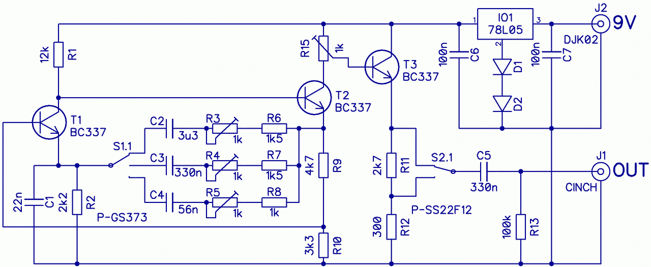

Igazából egy másik témából jövök át ide, és ezelőtt nem használtam még ezt a programot.. Tina 7.0 van a gépen, ehhez találtam manualt is, ilyen nagyon alap dolgokat (pl. RLC-kör analízise) már megértettem ennek alapján, viszont az eredeti feladatom kicsit összetettebb.. Adott egy HF szinuszoszcillátor kapcsolás, eredeti formájában 300 Hz, 1 kHz, 3 kHz frekvenciákra. Nos, nekem pedig 1 és 10 kHz-es szinuszjelekre lenne szükségem, ám nem sikerült rájönnöm, hogyan adódnak a megfelelő elemértékek. Ezek után javasolták a szimulációt. Odáig oké is, hogy beviszem a rajzot, és a spektrum-analizátort is megtaláltam, de annak a működésével elakadtam.. Beállítottam azokat, amire rájöttem, mit csinál, viszont így elindítva nem ad ki semmilyen diagramot, csak a homokóra villog ki-be az egérmutató mellett.. Előre is köszönöm az ötleteket, hogy mit kéne módosítanom az összeállításon!

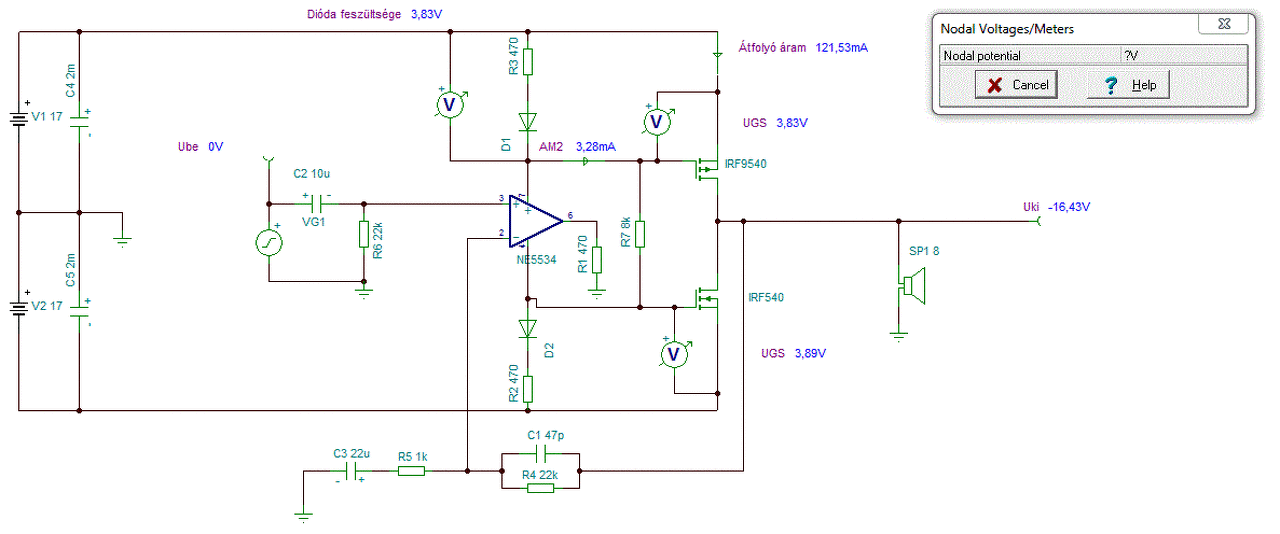

Szia! A T2 drain és source el van cserélve. Ezt az alkatrészt felhelyezés után két forgatással és egy tükrözéssel tudod megfelelő pozícióba állítani. A kimenet nem jó helyre csatlakozik - a táp közös pontjára. A kimenetre 4-8 ohm ellenállást, vagy ilyen értékre állított hangszóró szimbólumot szoktam tenni. A táp közös pontját testelni kell! Az egészben az a szomorú, hogy a szimulátor nem látja a műveleti-erősítő terhelés hatására bekövetkező tápáramváltozását, tehát ezt a kapcsolást nem lehet Tinával modellezni, legalábbis nekem eddig nem sikerült ![]()
Sajnos, a Multisim-nek is ilyen baja van. De nem minden opampnál, van amelyiknél működik a tápáram dolog.
Most éppen itt tartok.
Most már megjelenik a kimeneten a kb 23x erősítés.
Ahonnan én nézem, a kimenet keményen fekszik a negatív tápon.
Rajzilag már helyes, de nincs jel a kimeneten. Az előbb már utaltam az okára.
Tehát hiába szenvedek ezzel, nem tudom majd modellezni.
