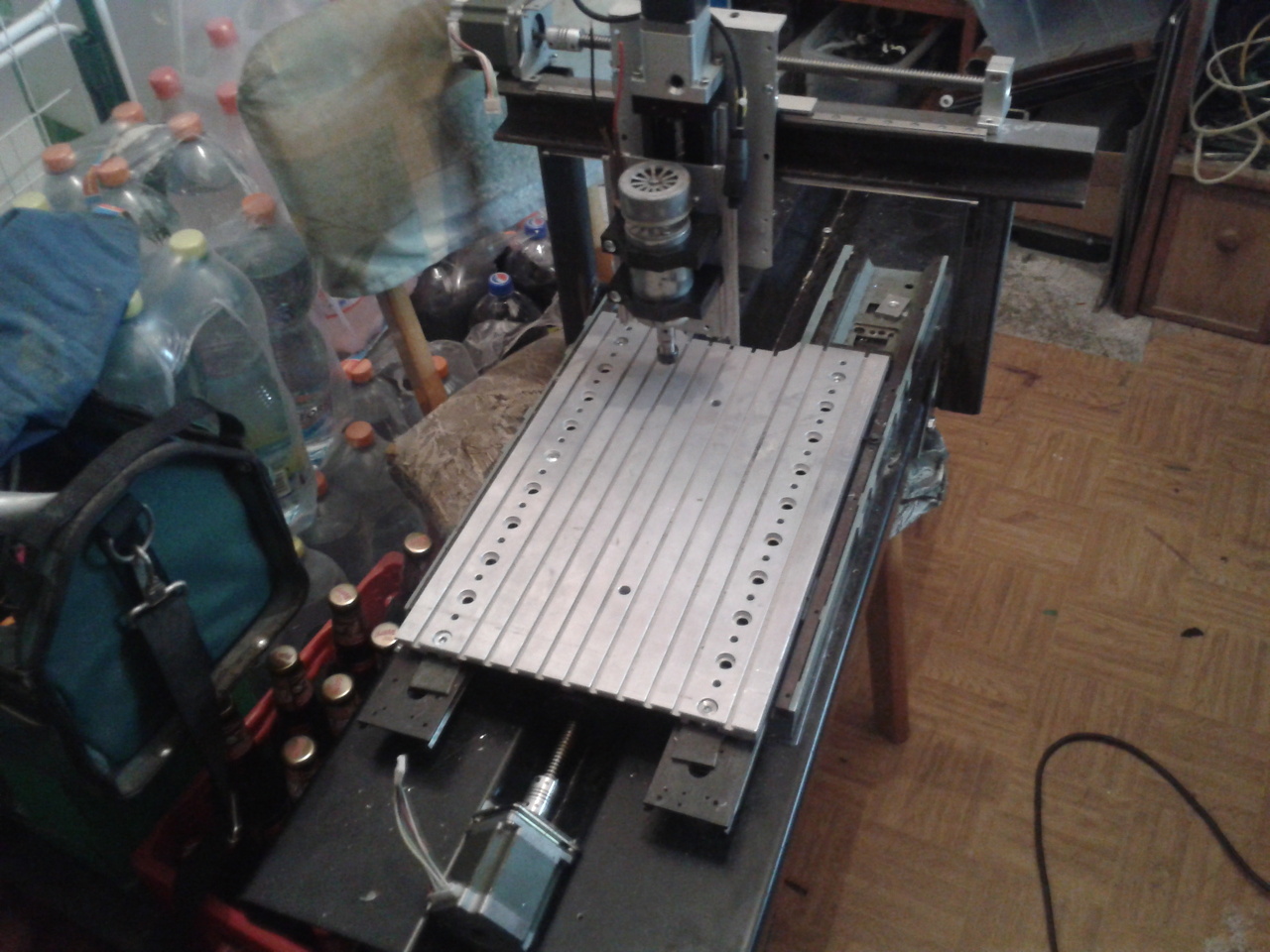

(#) gulasoft hozzászólása Dec 11, 2014 / 1
Én ezzel gyártom a nyákokat, és ez lesz az új gépem, kicsit méretes lesz, mert cirka 1000mm*800mm-es megmunkálási területe lesz.
(#) gulasoft válasza gulasoft hozzászólására (») Dec 11, 2014 /
A sebességek 1300mm/perc a gyorsjárati, de bírná a 3000-et is csak minek? így is 30mp alatt végigér. Ez a golyós orsó előnye. Viszont marha drága. Nem is az orsó drága, hanem a végmegmunkálás.
A piros vezérlő jó nekem is az van, de nézz utána az uccnc cuccnak, nekem az 500-es van, sokkal pontosabb mint a mach3 mert nem a gép fúr, hanem az uccnc vezérlője, ami egy mikrokontrolleres okosság, így a géptől függetlenné válik a vezérlés, egy gyengébb laptop is simán viszi.
(#) kaqkk válasza gulasoft hozzászólására (») Dec 11, 2014 /
Ez valami brutális
Benne van az anyag , ami a tankokból kimaradt ! Ez örök élet meg két nap , nagyon stabil erős gépnek látszik

(#) gulasoft válasza kaqkk hozzászólására (») Dec 11, 2014 /
Hát 70.000 volt a keresztasztal, az állványt meg a Z-t én csináltam, cudar meg a golyósorsót az x-y-ba, mert ott síkba kellet marni a sinek miatt az x alját és neki volt ismerőse aki meg tudta csinálni. A motor 45.000Ft volt vámmal meg mindennel full hivatalosan, sajnos a telómnak bedöglött a videó csináló része, de valami brutális, ezzel csinálom a nagy gép alkatrészeit, a tetején lévő x, meg a bal oldali y is ezzel készült. Majd teszek fel fényképet.
A nagy gép az hegesztett váz+ teljes hosszban alura szerelt alátámasztott tengelyek, és persze golyós orsók itt is. Azzal tudok majd nagyobb dolgokat is megmunkálni, ennek a mostaninak cirka fektetett a4-es a munkaterülete.
Alut is úgy viszi mint a vajat. Az azért általánosan igaz, hogy fából készült géppel csak fa keménységet lehet megmunkálni, aluból készülttel max alut (vagy nagyon óvatosan vasat).
A fióksínek nem bírják majd az oldal irányú terheléseket, és az írógép siek is kikopnak. Nem erre vannak kitalálva.
Alkatrészek
Nézzétek meg, 6000Ft+ÁFA egy méter normális sin, és 1400Ft/db a +Áfa egy kocsi, azért kettő kell sinenként, de egy 50 centis sín normális kocsikkal (7366Ft Áfával)
Van amin nem érdemes spórolni.
(#) kameleon2 válasza kaqkk hozzászólására (») Dec 11, 2014 /
Nem rossz - bár szemre az a felső vízszintes (most hirtelen nem látom át, hogy X, vagy Y) menetes tengelyed elég karcsúcskának tűnik.
(#) kaqkk válasza kameleon2 hozzászólására (») Dec 11, 2014 /
A menetes orsóra gondolsz? az 12*3 as trapézmenetes orsó , de kifejezetten nyákfúrásra készül a gép nem gondolom hogy ahhoz nem lenne elég .(az alsó asztalmozgató menetes szár is pont ez a tipus.
A gond az, hogy a danamid anya hamar kikopik, ha meg szorosra veszed, akkor bika erős motor kell, bika erős meghajtókkal bika erős táppal, tehát amit nyersz a réven, elveszted a vámon.
Egy golyós orsót egy epsonból bontott kis motorral is meg lehet hajtani könnyedén,nem kopik ki olyan hamar.
Az első fa gépen volt menetesszár előfeszített anyákkal, utána az aluprofiloson volt a danamidos először, utána az x-re vettem egy golyós orsóst, és mikor két újjal úgy mozgattam, hogy semmi erőfeszítésbe nem került, akkor jöttem én is rá, hogy a golyós, meg a többi alternatív között mi is a különbség.
Persze pénztárca szabja meg, de pár év és eljutsz te is a golyósorsókig.
