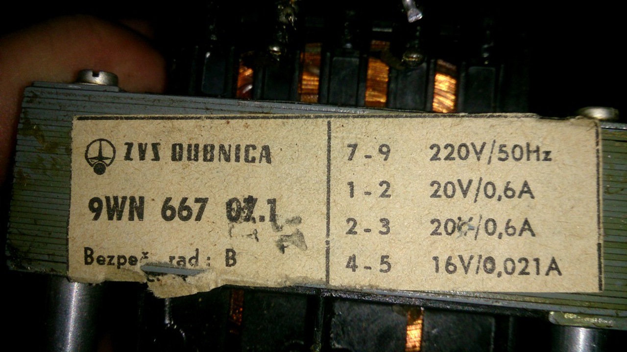

Időközben annyit sikerült kinyomoznom (Tesla NZC160 cseh nyelvű service manual-jából..:o), hogy ez a Tesla trafó egy 9WN 667 07 típusú valami. És igen, nagy valószínűséggel annyi ampert tud csak amennyi rá van írva.... igaz aszerint amit találni róla a neten 2x20V-nak írja (11+9?) 0,6A...
Egy másikat (nagyobbat?) találtam: Transformátor 9WN 667 81, 2x 15,5V; 1,3A Ennek 81-es szám a vége, kissé talán jobban terhelhető, de még így is csak 20VA oldalanként (max. 40-es lehet össz-vissz). Szóval odahaza lefotózom, mert van ráragasztva valami igényes papír.

Kedves Gyuszo! Megnézetem a Tesla trafót (lásd fotók), annyi amennyit láttál Te is rajta. A második kép egy eltérő számú ilyesmi, az is dettó. Ennyit akkor a méretekből következtethető teljesítményadatokról...:o(

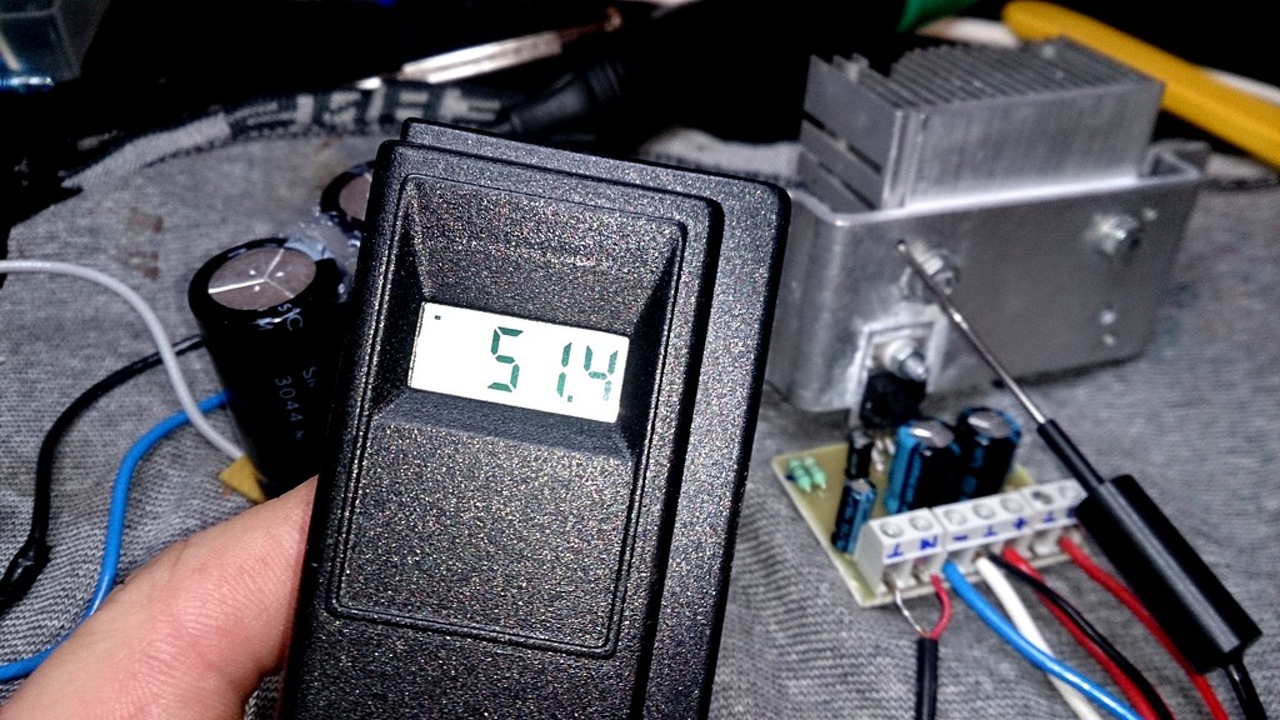

Reloop, Pixels, legalább elkezdtem a téma felgöngyölítését.... Kimenő kondi már fólia. És áttettem a kimenő hangfal földet a tápkondihoz. Hallható a változás! Hangosabb, torzítatlanabb a hang, határozottan jobb, mint a hangfal csoki gnd-jéről. A jelenség még megvan, de határozottan jobb lett. Most jön majd a plussz kondis tag, meg fóliaátvágás, ilyenek. Kéne egy nyugodt óra - most nincs.... Egyelőre ennyire futotta, remélem holnap tudom folytatni, de a kezdet ígéretes. Be fogok számolni a végéről, remélem megoldódik a dolog. Kösz addig is minden öteletet, segítséget!
Tisztelt Urak! Bevallom nagyon el vagyok keseredve....
Most végre jutott időm megcsinálni mindazt, amit javasoltatok. Próbálom összeszedni.... Új trafó, 60VA, 2x12V, ez már elég combos, erre már senki sem mondhatja, hogy gyenge a táp! Output: DC +-17,2V, mindkét ág tizedre stimmel. AC semmi rajta. Megcsináltam minden átkötést. Hangfal negatív, bemeneti GND mind a puffer földről jön (ez sokat jelentett, már írtam múltkor, de ezzel kábé be is fejeződött a jóság.... Plussz megcsináltam a Reloop által javasolt átkötést is, ahol vékony a fólia. Aztán: 3-as 5-ös láb közé betettem a kapacitív tagot, de semmit nem jelentett az "elgerjedésben?". Pedig ebben nagyon bíztam. Felvettem 100u-ra, de továbbra se volt eredmény. Megcsináltam a Pixels által javasolt panel-változtatásokat is (át is vágtam, stb.). Mivel semmi eredmény nem volt, elkeseredésemben elkezdtem az alkatrészek értékeivel játszani (ésszel, az adatlap alapján). Kimeneti tagnál variáltam a kis értékű elleneállással (2,2-től 10 ohmig, a 4,7 helyett). Bemenő 1u-s elkót növeltem 10-ig. Erősítést visszavettem, csak halkabb lett, de a torzítás-melegedés maradt. Kivettem a diódákat is, hátha. Szóval őszintén: semmi sem változott, kivéve a csillagpontos földelés hallható előnyeit. Mostmár csak arra tudok gondolni, hogy valami sz@r kínai hamisítvány ICt vettem (ST logó van a 2040-en, de hallottam, hogy van kamu is, ami még a válogatásból kiesett 2030-akat is alulmúlja. Sőt, BD249-250-ből is láttam már kamut... A panel egyszerűen nem lehet ennyire gáz - csak túl kicsire össze van nyomorítva rajta minden. Meg fogom csinálni szisztematikusan az 1.) adatlapon lévő "gyári" panelt, illetve ha lesztek olyan jók, akkor egy itt az oldalon bevált átgondolt-áttervezettet (pl. reloop igényes terve). Ami még 7végi terv, hogy összerakom a szintén mikroshop-os 2030-as csomagot is, hátha jobban viselkedik - meglátjuk.... Mondjuk 1000-1200 Ft-os egységcsomagtól lehet hülyeség ennél jobbat várni (van dupla ennyiért is). Bánom már a lustaságomat, mert lehet h ezzel szívattam meg magam...:o( Amúgy nagyjából végigfutottam azt a 250-egypár oldalt itt ebben a témában. Nagyon tanulságos volt, mert már eddig is sokat tanultam általánosságban is. Köszönöm Mindannyiótoknak (különösen Reloop, Pixels, Gyuszo, és a többiek) a sok segítséget ötletet - nem fogom ennyiben hagyni, az tuti! Ha van fejlemény, szívesen megosztom veletek!

A legolcsóbb teszt egy TDA2030 bedobása a panelba. Kiderül az IC vagy a panel a hibás.
Nem tudom mire vélni a dolgot, most már nekem is az IC a gyanús. Nekem volt egy TDA2030A-val egy igen vicces konstrukcióm és ezt egy évig használtam így, mindennemű gond nélkül, pedig elég gány kivitel volt (csak tesztelni akartam első körben, de annyira bevált, hogy nem bolygattam meg) Ez szimpla tápos, egycsatornás volt, 18V-ról ment, és kicsit az erősítése vissza volt véve, hogy ha feltekerem a potit, akkor se torzítson a kisebb tápfeszültség miatt. Ezek az IC-k ha jól emlékszem ST gyártmányúak SNG vagy SING felirattal az ST logó mellet. Ezek beváltak nekem.
Igen, holnap bedobok egy 2030-at (max. 1-2 alkatrészt kicserélek pl. kimeneti tagot 1ohm és 220? nanora asszem'). Ez a bizonyos 17 egész pár tized volt nem lesz sok a 2030-nak? Vagy használjam inkább az egyik kisebb trafót?

A TDA2030 tápfeszültség ajánlott felső határa ±18V az adatlap szerint.
De úgyis 10-10 ohm áramkorlátozó ellenállás lesz a tápágakban élesztéskor, nemde? Azokon a 0,5V esés mutatja a normál nyugalmi áram beállását.
Bár reloopnak címezted, de ha az IC típusa véletlenül TDA2030A, az elviseli a ±22V-ot is. A 10 ohmosokon pedig fog esni 0.5V (miután beáll a nyugalmi áram), de ejtheted a feszültséget 2-3 sorba kapcsolt diódával is. Egy szilícium diódán mindenképp fog esni 0.6V.

Kösd a hűtőbordát testpontra (úgyis el van szigetelve) . Nekem volt már ilyen mikor úgy gondolta hogy az az ő antennája és azonn keresztül szedett be gerjedést meg zajt. Meg ne kérdezd miért de megtette. Egy vezetékkel testet adtam a hűtőbordának és csendbe lett.

Nos az történt, hogy kicseréltem a 2040-est egy - szintén egységcsomagbeli - 2030A-ra. Gondoltam (naívan!) ±17V-ot csak el fog bírni....bekapcs, bamm!!! - mint a győzelmi zászló! OK, semmi gond, saját forrásból való 2030A-t ismét be....éééééééés: Láss csodát, minden tökéletes! Ezt nem hiszem el! Valami gagyi vacak IC-t kaptam, ráadásul ugyanabból a forrásból származó (már írtam, nem "dícsérném" tovább a céget) 2030A sem igazán kóser ha ennyitől elszáll! A saját 2030A-im kettőszáz-egypár forintosak és elég nehéz volt hozzájuk jutni. Más a feliratuk meg kicsit a tokozásuk is, tehát ezek lehetnek a frankó alkatrészek! Vicces, hogy a 2040 paneljét egy-az egyben használtam fel, csak a kimeneti tagot cseréltem 1 Ω és 220nF-ra. A többi elvileg ugyanaz. Igen, még a tápra kell vigyázni, de az benne van a limitben. Szóval ez közbotrány. Léteznek ilyen űbergagyi kínai selejtek, amik végigalázzák a szegény amatőrt...mert mondjuk 100Ft-ból (mit beszélek, még nyilván sokkal olcsóbban!) megállnak. Ja, azt még hozzátenném, hogy egyedül a csillagpontos földelés maradt (vagyis a tápkondiktól jövő földek), semmi plussz kompenzáló tag, semmi variálás nem kell, szól, működik, ordít (reltíve ugye...). Talán max. hangerőn mér kissé kedzd érdes lenni, de ez már szerintem az IC vége miatt van. Melegedés? Minimális, max. hangerőn kézlangyi...ennyi. Jó kis tanulópénz volt, ajánlanám mindenki figyelmébe, aki gyanúsan olcsó kittel akarná megúszni a munkát! Higgyétek el, nem éri meg az asok dili meg frusztráció. Kérdezném, hogy Pesten tud valaki MEGBÍZHATÓ beszrzési forrást mondjuk ilyen TDA2030-40-50 ügyben? Egyéb TDA-k, STK-k és egyebek is játszhatnak. Én a Lomex-be, Árwill-ba és néha a HQ-ba szoktam volt járni. Irányár a NEM HAMIS 2030-akra szerintetek? Mindenkinek köszönök ezúton még egyszer minden segítséget, tanácsot!
