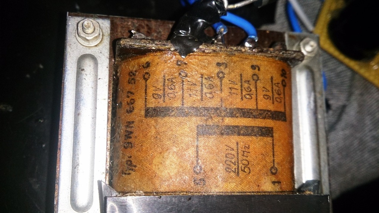

Időközben annyit sikerült kinyomoznom (Tesla NZC160 cseh nyelvű service manual-jából..:o), hogy ez a Tesla trafó egy 9WN 667 07 típusú valami. És igen, nagy valószínűséggel annyi ampert tud csak amennyi rá van írva.... igaz aszerint amit találni róla a neten 2x20V-nak írja (11+9?) 0,6A...
Egy másikat (nagyobbat?) találtam: Transformátor 9WN 667 81, 2x 15,5V; 1,3A
Ennek 81-es szám a vége, kissé talán jobban terhelhető, de még így is csak 20VA oldalanként (max. 40-es lehet össz-vissz). Szóval odahaza lefotózom, mert van ráragasztva valami igényes papír.

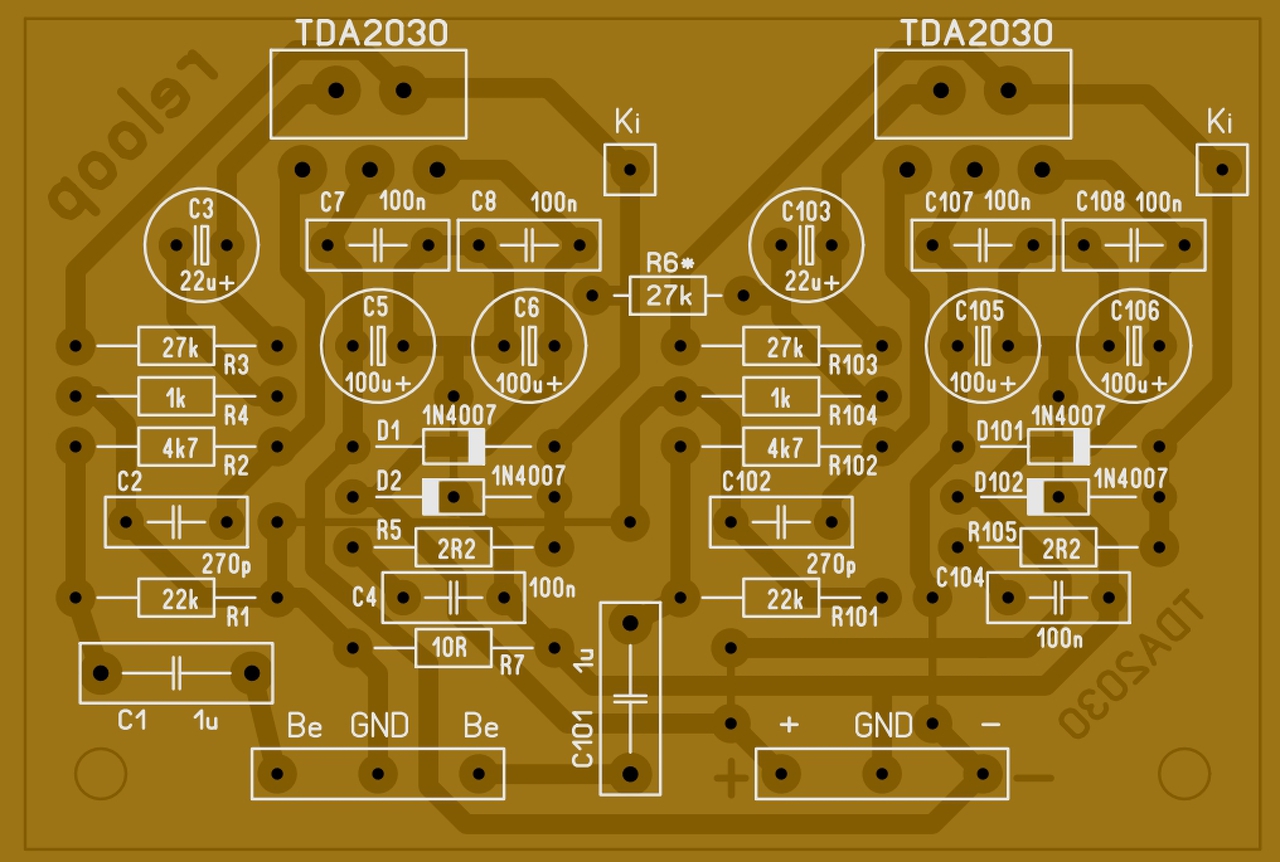

Szép, gondos kivitelezés! Rendesen feladtad a leckét. Megértem az gyenge transzformátor miatti alacsony teljesítményt, de továbbra is érthetetlen a beszámolódnak az a része ami a szokatlan mértékű melegedésről szól.
A kivitelezéssel kapcsolatos észrevételem: a végfok panelre kötött hangszóró test ennél a panelnél különösen szerencsétlen. Általános szabály, hogy a hangszóró testet a táp pufferekhez kötjük, a hangszóróáram ne ejtsen feszültséget a végfok testkábelén. A mikroshopos panel így bekötve, a két Grnd pont közötti feszültségesést egyenesen a negatív táphoz adja hozzá. Szegény TDA nem lehet túl boldog
A hangszóró testet áttenném legalább a hármas csokihoz. A +/- közötti Grnd-ről átkötnék igen vastag kábellel a pozitív tápoldali 470 µF negatívra. A pozitív bekötési pontot megkerülő vezetősáv nagyon vékony!
Mellékelem miként igyekszem az IC táplábak közvetlen közelébe vinni a szűrést.
A tiedhez hasonló panelnél volt már olyan eset, mikor az IC 3-5 lábaira kötött 100µF állította meg az oszcillációt.

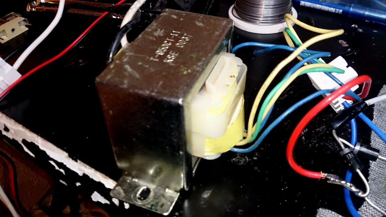

Kedves Gyuszo! Megnézetem a Tesla trafót (lásd fotók), annyi amennyit láttál Te is rajta. A második kép egy eltérő számú ilyesmi, az is dettó. Ennyit akkor a méretekből következtethető teljesítményadatokról...:o(
Még 2-fajtát találtam este idehaza, egy francia troidot (25VA - szerintem totálban 2x12,5? a szekunder oldal), 2 x 9V. Valójábak valamivel több, így a matekot kissé meghazudtolva és túlhaladva 13V DC feletti tápot nyertem belőle. Hát még így is dupla olyannak kéne lennie, mint a Tesla, de sajna nem szól ezzel sem másképp (nem érzem rajta a plussz trafóteljesítmény miatti "magabiztosságot", vagy ilyesmit...)
Még egy trafót találtam, ez olcsó Conrad-os darabot, VA-ről fogalmam sincs, de nem lehet ez se 25-30-nál több ránézésre. 2x8,5V ill. 2x15V jön ki belőle. Utóbbi nem mertem bevállalni a 2040-hez (19,8 szóval majd' 20V adódott ez már a max. lenne amit az IC elvisel....). Úgyhogy a másik kimenetpárról csináltam olyan +-12V-ot.
Hangzásilag, viselkedésileg a helyzet ugyanaz maradt.
Kicsi kimenő teljesítmény, fél hangerőtől egyre fülsértőbb torzítás. A borda nagyon melegszik (lásd majd alább egy kép, rövid idő alatt 50 fok fölött(!), a tápot meg rendesen visszarántja 2-3V-okkal mindkét oldalt.
Lehet, ez még egyik sem "normális" trafó, de véleményem szerint - ha ennyire nem változik az eredeti jelenség - lehet nem itt kell a fő okot keresni. Ma rárakok egy atomanti nagy trafót azért, hogy kizárhassuk e dolgot.
A másik, hogy "gyári", kínai TDA20x0-as cuccokban sem láttam ezeknél sokkal komolyabb trafót - mondjuk ne ez legyen a mérvadó, de azok nem így szóltak még úgy sem....
Mit gondoltok?

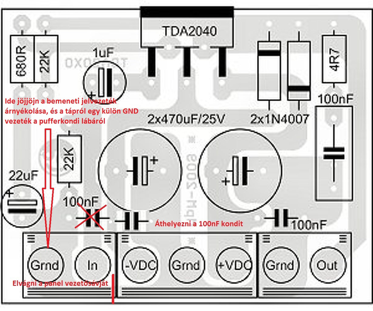

Szia! Gerjedésnek tűnik. Reloop jól írta, hogy mi a helyzet, rossz a kábelezés, és a panel sem az igazi. Tegyél közvetlenül az IC 3-as, és 5-ös lábára még egy 100n kerámiét és egy 47µF elektrolit kondit párhuzamosan, polaritásra figyelj! A hangszóró negatívokat kösd az egyenirányító puffer kondi lábaira, vagy ahhoz nagyon közel, de mindenképp a pufferes panelről jöjjön a hangszóró negatív.
Még én szoktam olyat csinálni, hogy a bemenetet, meg az egész gyenge áramú résznek külön testkábelt viszek fel a panelre. Mellékeltem egy képet, hogy mit lehet még utolsó utáni lehetőségként megpróbálni.
Mod: még láttam, hogy írtad a hangszórónál a kondi-ellenállás párt. Az ott fontos, hogy fólia legyen. Az a rész az IC kimenetén megjelenő oszcillációt nyomja el, oda nem jó az elektrolit. Esetleg még kerámiával próbálkozz, ha csak az van otthon.

(#) pixels válasza abstrax hozzászólására (») Jan 27, 2015 /
„A közvetlenül az IC 3-as és 5-ös lábaira II-osan kötendő két kondinak hova menjen a másik vége? Földre? Tehát még további párhuzamos tagok legyenek a meglévő 100n és 470u MELLÉ?”
Ennek az lenne a célja, hogy az IC teljes tápját simítsa, és védjen a teljes tápvonalon az oszcillációtól, így minél közelebb van az IC lábaihoz, annál jobb (én forrasztottam már rá TDA-ra közvetlenül ilyen kondi tagot, ez volt a legcélravezetőbb). A párhozamosan kötött 100n, és 47µF pár negatív vége jöjjön a 3-as lábra, a pozitív vége az 5-ös lábra. Így a teljes táp pufferelve lesz, és a meglévő tagokkal vegyes kapcsolásban (soros-párhuzamos) lesznek majd végeredményben. Fontos hogy a 100nF, és 47µF pár bírja a teljes táp feszültséget, 50V-os kondit javaslok majd oda.
A rossz földelési háló sajnos tud meglepetéseket okozni. A vezetékeken átfolyó áram feszültség esést vált ki. Egy hosszú földvezetéken így azt a referencia 0V-ot fogja picit eltolni pozitív és negatív irányban is, amihez az egész erősítő feszültségei viszonyulnak. Így a GND-n összeszedett "zaj" bele lesz számítva az erősítő bemeneti jelébe, a visszacsatolásba, és ki tudja még hová. Ez persze tovább gyűrűzik, és általában egy nagyfrekvenciás gerjedés lesz a vége, ami az IC túlmelegedéséhez is vezethet. Egyes magassugárzó típusok érzékenyek ezekre, azokban is tud kárt tenni.

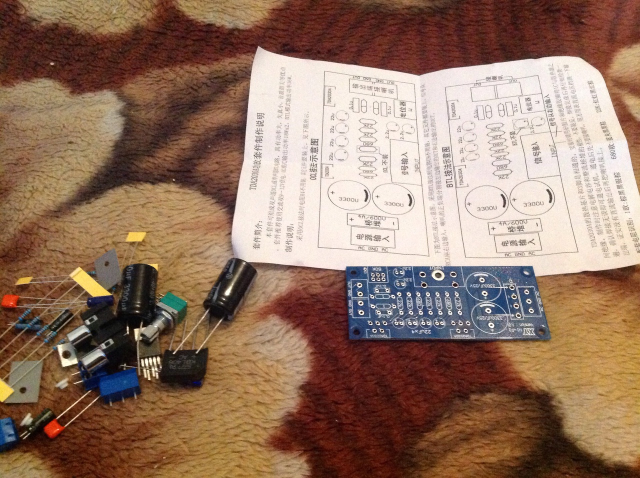

Urak, híreim vannak!
Nos az történt, hogy kicseréltem a 2040-est egy - szintén egységcsomagbeli - 2030A-ra. Gondoltam (naívan!) ±17V-ot csak el fog bírni....bekapcs, bamm!!! - mint a győzelmi zászló!
OK, semmi gond, saját forrásból való 2030A-t ismét be....éééééééés:
Láss csodát, minden tökéletes!
Ezt nem hiszem el!
Valami gagyi vacak IC-t kaptam, ráadásul ugyanabból a forrásból származó (már írtam, nem "dícsérném" tovább a céget) 2030A sem igazán kóser ha ennyitől elszáll!
A saját 2030A-im kettőszáz-egypár forintosak és elég nehéz volt hozzájuk jutni. Más a feliratuk meg kicsit a tokozásuk is, tehát ezek lehetnek a frankó alkatrészek!
Vicces, hogy a 2040 paneljét egy-az egyben használtam fel, csak a kimeneti tagot cseréltem 1 Ω és 220nF-ra. A többi elvileg ugyanaz. Igen, még a tápra kell vigyázni, de az benne van a limitben.
Szóval ez közbotrány. Léteznek ilyen űbergagyi kínai selejtek, amik végigalázzák a szegény amatőrt...mert mondjuk 100Ft-ból (mit beszélek, még nyilván sokkal olcsóbban!) megállnak.
Ja, azt még hozzátenném, hogy egyedül a csillagpontos földelés maradt (vagyis a tápkondiktól jövő földek), semmi plussz kompenzáló tag, semmi variálás nem kell, szól, működik, ordít (reltíve ugye...). Talán max. hangerőn mér kissé kedzd érdes lenni, de ez már szerintem az IC vége miatt van. Melegedés? Minimális, max. hangerőn kézlangyi...ennyi.
Jó kis tanulópénz volt, ajánlanám mindenki figyelmébe, aki gyanúsan olcsó kittel akarná megúszni a munkát! Higgyétek el, nem éri meg az asok dili meg frusztráció.
Kérdezném, hogy Pesten tud valaki MEGBÍZHATÓ beszrzési forrást mondjuk ilyen TDA2030-40-50 ügyben? Egyéb TDA-k, STK-k és egyebek is játszhatnak. Én a Lomex-be, Árwill-ba és néha a HQ-ba szoktam volt járni. Irányár a NEM HAMIS 2030-akra szerintetek?
