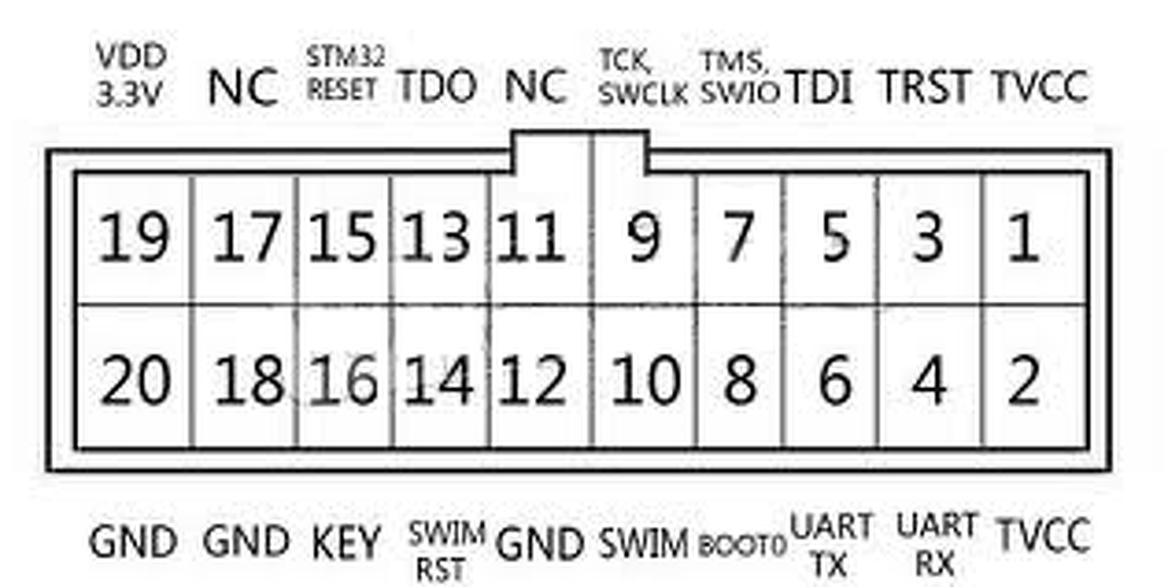

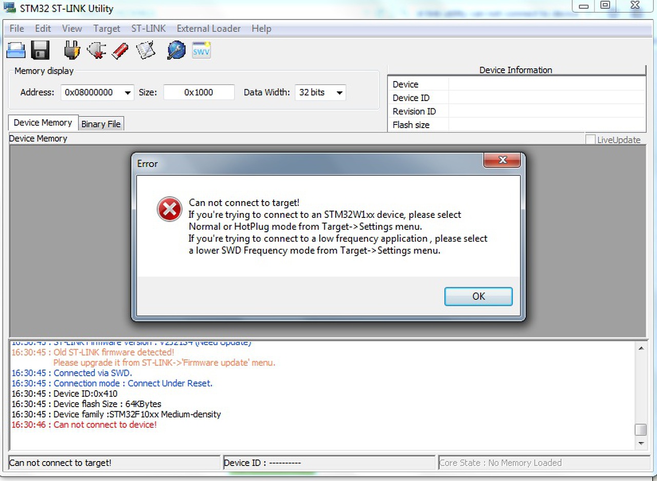

Egy kis segítség kellene a kapcsolódáshoz. Az SWD-hez melyik lábakat kell bekötni? A 3.3V a GND az SDIO és SDCLK egyértelmű. A reset kell?
Az STM32 stlink utility beolvassa a memória méretet, a chip típusát de "can not connect to device" hibát kapok. Miért? (első kép)
Ha nyomva tartom a reset-et a panelen akkor sokkal tovább tart a kommunikáció a villogás idejéből ítélve de akkor is hibát kapok.
A hozzászólás módosítva: Jan 29, 2015
(#) kapu48 válasza Suncorgo hozzászólására (») Jan 29, 2015 /
Én úgy értelmezem, hogy a régi firmvare van az ST-linken, és kéri, hogy frissítsed!
Igen kel a RESET!
(#) Suncorgo válasza kapu48 hozzászólására (») Jan 29, 2015 /
Letöltöttem a csak firmware frissítőt az visszafele frissít a V2.J21.S4 verzióra.
Ha az st link utility programot nyitom meg és ott nézem meg akkor tényleg újabb verziót ír: V2.J23.S4
de akár melyikkel próbálom ugyan ez a helyzet.
Van egy harmadik helyzet is. Akkor beolvassa ugyan így a uc nevét és a flash méretét is de can read memory-t ír, a memória védelem aktív üzenet nélkül.
(#) Suncorgo hozzászólása Jan 29, 2015 /
Ez szerint kötöttem be.
kimenet:
17:42:11 : ST-LINK SN : 51FF6F066778505422541167
17:42:11 : ST-LINK Firmware version : V2J23S4
17:42:11 : Connected via SWD.
17:42:11 : SWD Frequency = 1,8 MHz.
17:42:11 : Connection mode : Connect Under Reset.
17:42:11 : Debug in Low Power mode enabled.
17:42:11 : Device ID:0x410
17:42:11 : Device flash Size : 64KBytes
17:42:11 : Device family :STM32F10xx Medium-density
17:42:11 : Can not connect to device!
17:42:13 : Disconnected from device.
17:42:13 : Connection to device is lost: check power supply and debug connection.
17:42:13 : If the target is in low power mode, please enable "Debug in Low Power mode" option from Target->settings menu.
Valószínű el csákányoztad már mikor kézi resetel próbáltál programot feltölteni!
Amíg nem tudjuk az uC adatait helyesen beolvasni, addig nem szabad programot feltölteni!

Szerintem nem nyírtad ki, kösd be ezeket:
-TVCC (1) tápra
-SWIO (7)
-SWCLK (9)
-RST (15)
-GND (20)
Linkeld már be, hogy milyen paneled és programozód van.
