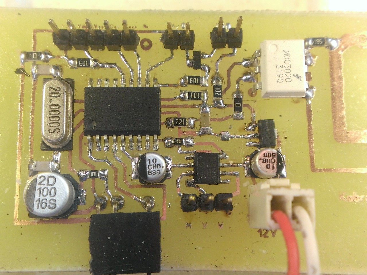

(#) KKobra válasza tibapu hozzászólására (») Feb 18, 2015 /
üresen minden gond nélkül megy az indulás nem éppen azonnali de elindul
Ha a rotor rajta van akkor éppen csak egy picit megremeg és ennyi
Ha jó időpontban megpörgetem kézzel akkor pörög a rotorral is

(#) KKobra válasza Pali79 hozzászólására (») Feb 18, 2015 /
nagyon sok a 2A nálam 18F2550-es USB-s bázis van üresen úgy emlékszem hogy 400mA körül volt A rotorral 1A körül van inkább alatta mint felette a kitöltést 0-255 között tudom állítani
100 körül már stabilan a kijelzés de az átvitelhez 192-re szoktam állítani
ha százalékosan nézem akkor 40% az adatátvitellel moduláció miatt az átvitelnél 80% ra kell emelnem
folyamatosan nem járatom 80%-os kitöltéssel csak akkor emelem fel ha a PC-ről módosítok
alaphelyzetben 40%-os kitöltéssel megy így is lekérdezi indulásnál a bázist és utána "önállóan méri mutatja amit kell)

(#) tibapu válasza KKobra hozzászólására (») Feb 18, 2015 / 1
Küldenél egy képet a rotorrol?Mert nálam is volt ilyen probléma az egyik rotor 1,5mm-es panelra készült és az nehezenn indul.
(#) Pali79 válasza patexati hozzászólására (») Feb 18, 2015 /
Majd vadászok, hátha felkerült ide valahova egy frissebb kezelőprogram. Ha nincs, hát nincs...
kezelő program
(#) Pali79 válasza KKobra hozzászólására (») Feb 18, 2015 /
Köszi, ki fogom próbálni! De ezt írja: "Csak a UsbBase.asm 4.02 verziójával működik!"
Én nem az SMD rotorral próbálgatom hanem egy hibriddel
de az smd rotorral ugyan ezt csinálta már néztem azzal is
Príma lett a motor vezérlöd.
Prímának príma csak a feladatát nem látja el még rendesen
