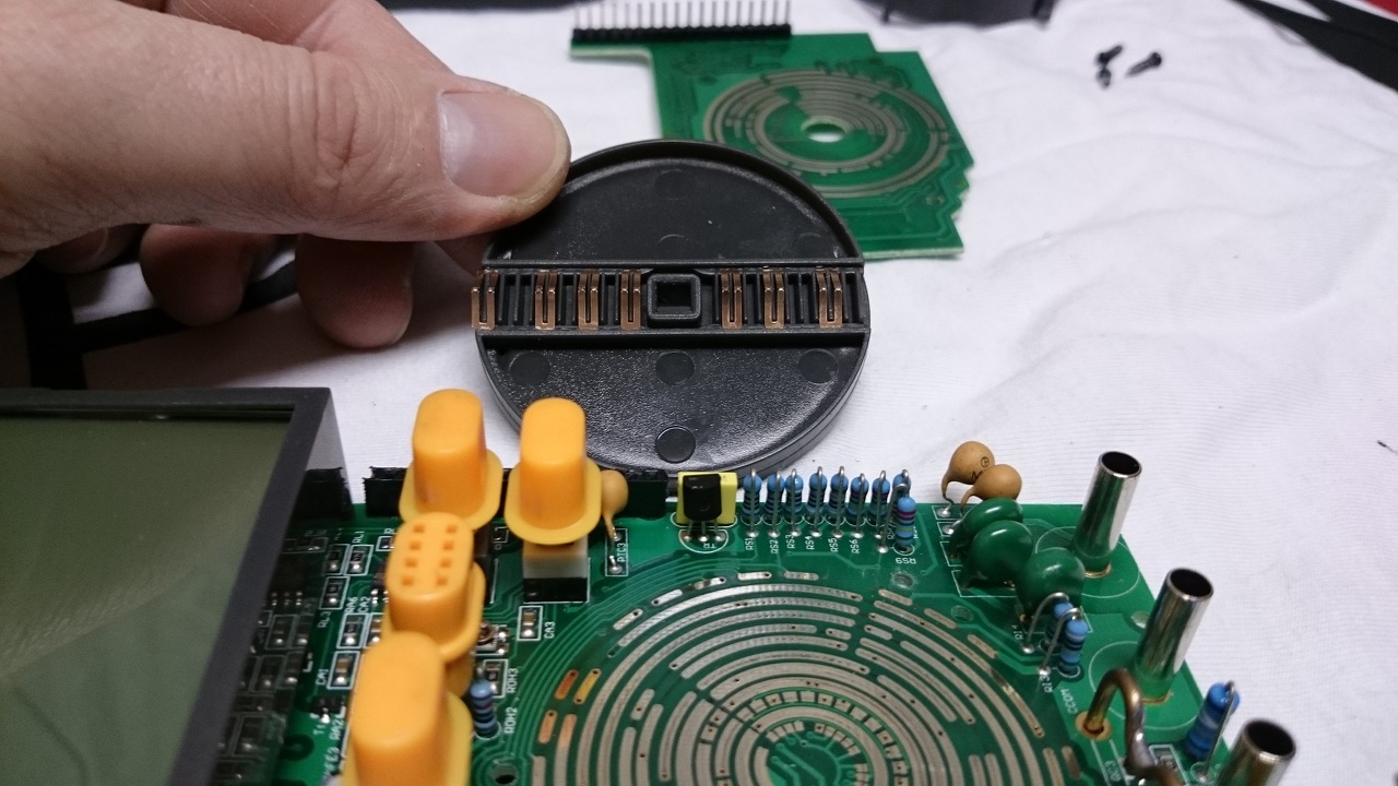

Ha valakit érdekel, hogy állnak az MX25304 Maxwell-ben az érintkező lemezkék a képeken megnézheti. Kicsit kikellett már takarítanom mert hülyeségeket mért, finom csiszolópapírral (1000) felcsiszoltam a körkapcsoló és a nyáklemez érintkezőit. Mintha új lenne.

Hiba volt. Ne számíts ezek után hosszú élettartamra!
Majd úgy is megírom meddig bírja még. Ha meg nem akkor veszek egy UT61E-t.
Rendben. Máskor ilyet ne csinálj, mert a kontaktusok bevonatát lereszeled. Elég alkohollal megtisztítani. Egyébként rendszeres használatnál erre sem szokott szükség lenni, mivel az egymáson csúszkáló érintkezők "öntisztulnak".
Naponta van hasznalva es legtobbet a 20V es a csipogo kozott. Olyan 50 tekergetest kap minimum. 3 honapja hasznalom mert eddig fiokba volt. Ehhez a napi melohoz keves lesz ez a típus. Valami strapabíróbb kellene.
Igazabol olyan kellene amiben kicsi a tavolsag a V es a csipogo kozott. Ne kelljen annyit tekergetni. Ut61 csak két allast kell valtani ezert gondoltam ra. Van a munkatarsamnak egy mx-25201 fel eve kapta a cegtol de mar az is kontaktos es egyenlore nem kap masikat mert jo az neked parasz cimszoval mericskelj azzal. Ilyen 5 rugo.koruli muszer felejtos me az 1 honapot se birna. Fluke meg nagyon draga ehhez a melohoz.
Viszont a képeid alapján érdekesnek tűnik ez a "Maxwell" is (mert ez valószínű csak egy matrica, az eredeti gyárat nem tudom ki...), mert ebben látható 2PTC és 3+1MOV is, ezek túlterhelés-elleni védelemként vannak ott... az UT61E-ből, legalábbis az alapváltozat meg állítólag ilyen téren nem túl masszív... bár kérdés, ez a Maxwell mit bírna ki...
Bár neked végülis, ahogy írod nem azzal van bajod, hogy túlterheléstől menne tönkre, hanem a használattól... kiviteli minőségben viszont lehet a 61E pl ettől a Maxwelltől lényegesen jobb... Esetleg egy Fluke 17B? Bár az se olcsó, de kb 2..2,5UT61E árába kerül ![]() Vagy amúgy egy Brymen BM805? Teszt/belső képek: Bővebben: Link Bolt: Bővebben: Link Bár az ut61e-től ez is drágább, mondjuk olyan túl sokkal azért nem -és itt az ebay-es árat hasonlítom, a brymen itthoni árához... ebben masszív nagy-árammegszakítóképességű biztik vannak, és ha utánakeresel több más gyártó OEM-jeként is gyárt a Brymen, és úgy tűnik elég masszív dolgokat csinálnak... A hozzászólás módosítva: Márc 16, 2015
Most meg mukodik szepen. Tulterheles vedelem most nem kerdes max 24v amivel kapcsolatban lehetek azt meg minden allasban kibirja. Fluke meg tenyleg etalon de ha leveri valaki az asztalomrol akkor biztos bem tudjak kifizetni. Ebaytol mostanaban felek mert a owon szkopot is 3 nap mulva visszakuldtem pestre gariba bele se merek gondolni ha ibejrol rendeltem volna.

Meg ráadásul írtad is, hogy neked a túlfeszültségvédelem abszolút nem lényeges (ami amúgy a Maxwellben a fotók alapján még az is lehet, hogy bőven jól van megcsinálva

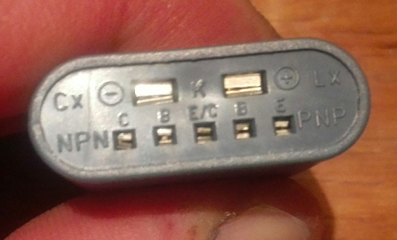

Lenne egy egyszerű kérdésem. Vettem egy Mx-25306-os múszert. És kiegészítő tranzisztor méréshez használható "villás dugó" van hozzá. Elvileg ezt fordítva, vagyis pólusokat felcserélve nem szabad bedugni csak éppen nincsenek rajta jelölve a pólusok. Vagyis ha szembe fordítom magammal van egy Cx (-) K (+) Lx felirat(köztük érintkezőkkel). Alul meg a NPN/PNP méréshez a lábkiosztások. De most a + és a - jelölés a pólust jelzi vagy mást. Viszont akkor az írás nekem fejjel lefelé lesz ami számomra nem logikus. Lehet hülye kérdés, de inkább kérdezek(és kiröhögjenek), mint kinyírjam a múszert. (Nem volt még ennyi mindent tudó műszerem, de meg kell tanulnom használni, néha kevés a Ohm, V és A mérés)

Szia! Nekem most így (ilyen műszerem nem lévén), nem sok ötletem van arról, hogy az a "villásdugó", amiről írsz, milyen lehet... a műszer használati útmutatójába is belenéztem, nem láttam benne legalábbis ábrát erről, ha teszel fel egy képet, akkor esetleg többen is láthatjuk
Esetleg valami olyasmi, mint ezen: Bővebben: Link a képen az a fekete adapter, amit a multiméterbe lehet dugni?
Én is kaptam ilyesmit a legujabb müszeremhez, minden leirás emlités nélkül - csak benne volt a dobozban. Még ki sem probáltam, mert van másik amit már ismerek és rendszeresen használok.
Én is meglepödtem, amikor kicsomagoltam a legujabb szerzeményt.
Nem tudom, nekem legalábbis ez: Bővebben: Link Bővebben: Link
ami a képen van nem tűnik túl bonyolultnak... mondjuk pont ez a műszer nem tud "tranzisztort mérni" legalábbis beta-mérő állása nincs, így az adapter végülis csak majdhogynem ellenállásmérésre jó csak, bár ha adják, akkor miért ne... Kérdés a kollégának, aki kérdezte neki milyen van, vagy azon mi nem tűnik egyértelműnek... Lehet, hogy az valami teljesen másféle adapter? Amúgy az jutott eszembe, hogy végülis magával a multiméterrel sípoló állásban lehet ki lehet deríteni, hogy mi hova megy ![]() Bár mondjuk amúgy szerintem itt pl a fenti képek alapján a polaritás se tűnik úgy, hogy meg lenne fordítva, ami a bal oldalt van az a bal oldali banánaljzatba csatlakozhat a multi elején, a másik meg a jobboldaliba... bár, ha nem biztos, akkor meg le lehet ellenőrizni... amúgy lehet praktikus lehet egy ilyen ha sok alkatrész van és gyorsan akarja valaki végigmérni az összeset... A hozzászólás módosítva: Márc 19, 2015
Hasonló, dugó.
Ami zavar az a feliratozás. Hogy a + - jelzés a mérvadó vagy a felirat állása, ami logika szerint nem fejjel lefelé kellene legyen. Azért zavaró, mert ha a jeleket nézem akkor fordítva kell bedugni, mert a műszeren a dugóhoz képest jobb oldalt van a com jelzés és tőle balra a mA jelzés ahova dugni kell a kiegészítőt. |
