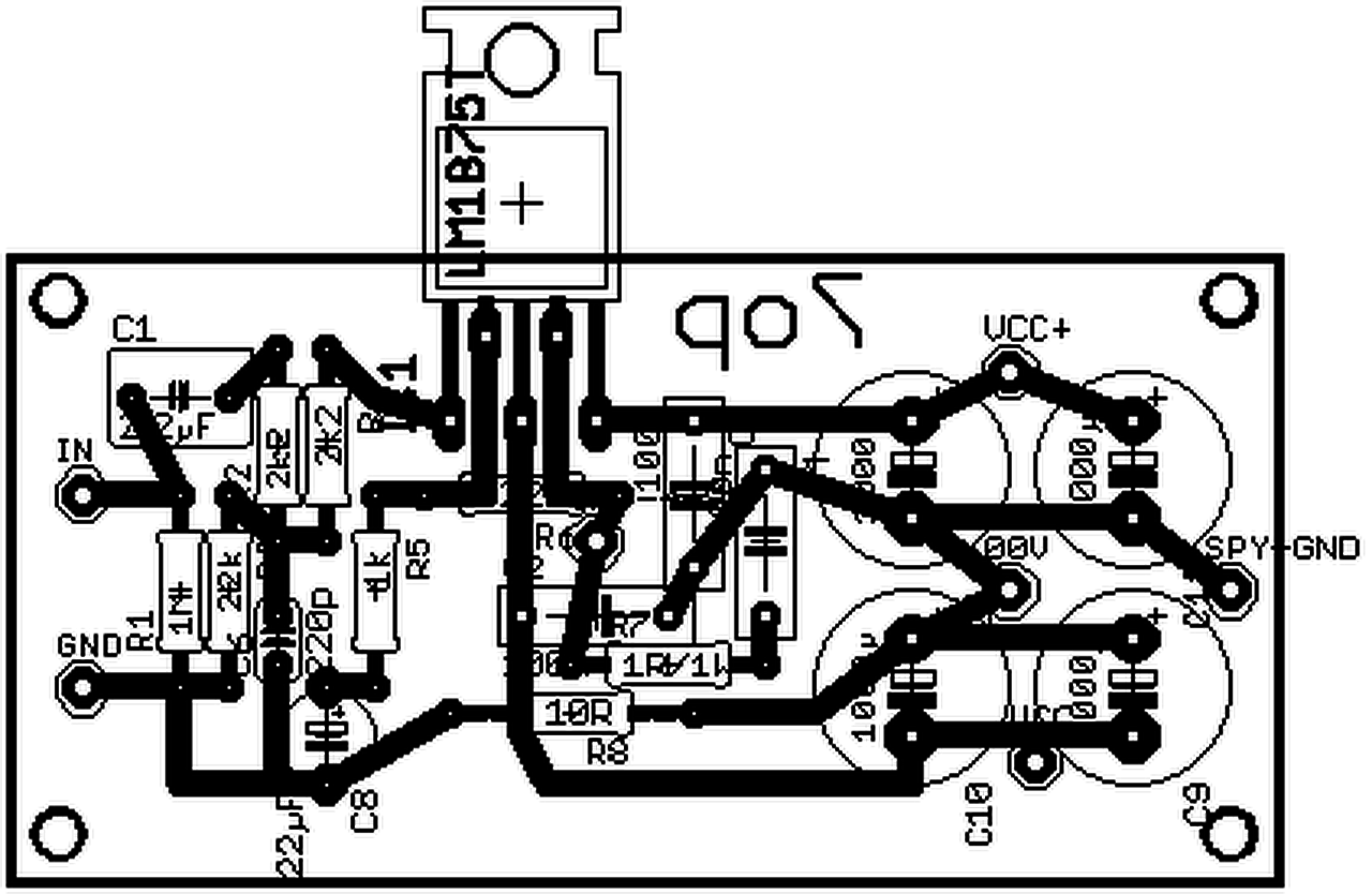

Nem látom az összeállítást, a bemenetet mi húzza testre?
Jelenleg egy sub szűrő van a bemenetre kötve, annak a bemenetére pedig egy telefon.

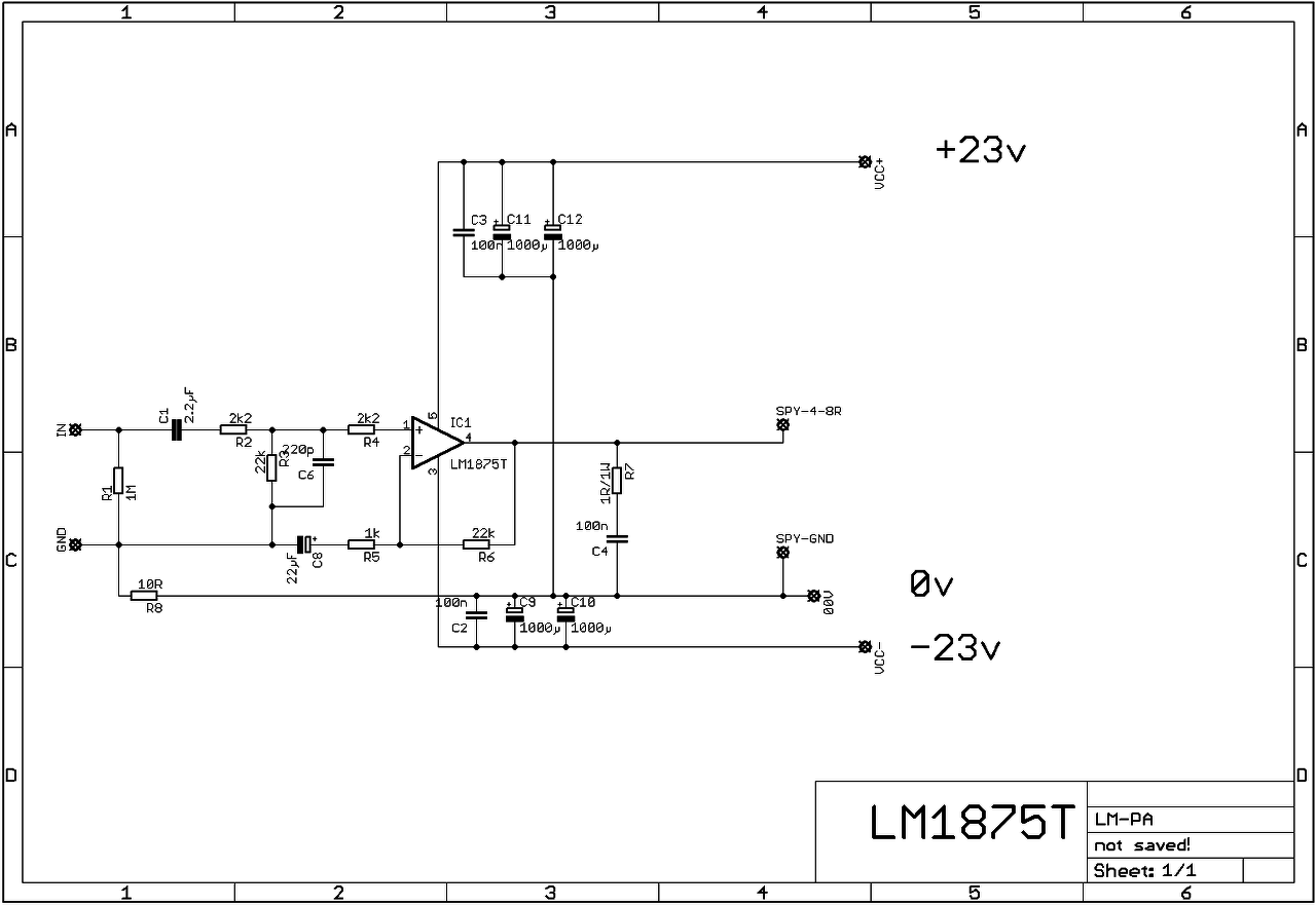

Megnyugodtam. Beültetési rajz hiányában elég lassan fejtettem vissza a kapcsolást, a 10-es láb levegőben lógása kicsit megijesztett. Ugye nincs csatoló kondi a szűrő végén?
Sub szűrő
Ezt az áramkört használom. A legelső hozzászólásomban van a kapcsolási és beültetési rajz is.

Jelentem megoldódott a probléma. A többi ic is működik.
A hibát, valószínűleg az én figyelmetlenségem okozhatta, miszerint a bemenet egy elvezetékelés miatt nem volt lezárva, a levegőben lógott. Amint bármivel lezartam, helyesen bekötött sub szűrő, meg próbaképpen 1kohm azonnal elcsendesedett. Szóval magamnak generáltam egy hibát, valószínű az eredeti helyén is elengedhette a forrasztás a csalakozót ami összekötötte az egységeket, hogy így egyszercsak lett ez a hiba. Kérdés, mivel zárhatom úgy le a bemenetet, hogy ha nincs rádugva semmi akkor ne őrüljön meg az áramkör? Esetleg egy 22kohm ha ráforrasztom az változtatna valamit a bemenet érzékenységén?
Jó a 22k, de lényegesen nagyobb, például 220k is lehet. Engem nagyon zavart ez a nyomtatott áramköri kialakítás. Bíztam benne, hogy a 10-es láb mérésénél kiugrik ez a probléma, de ezek szerint a műszered belső ellenállása testre tudta húzni.
