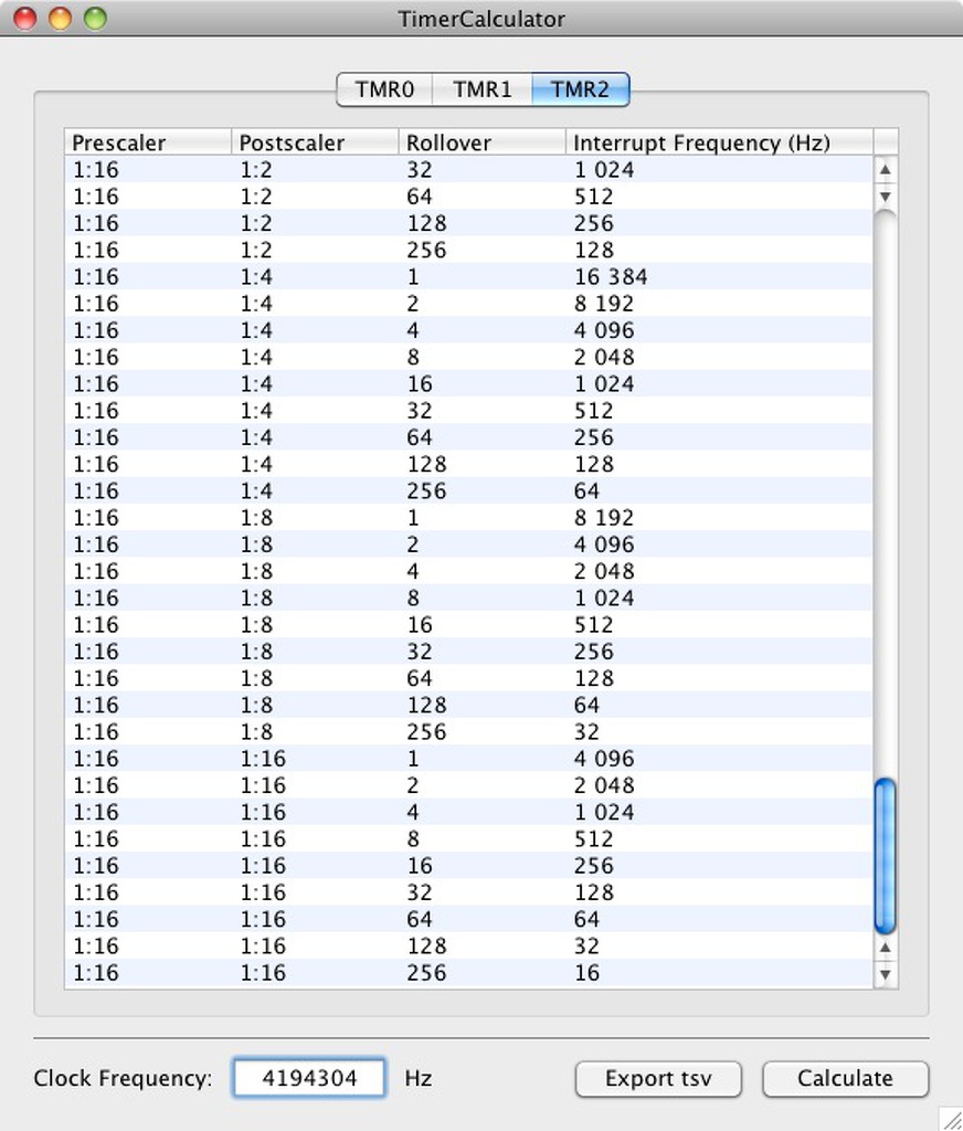

(#) Bakman válasza Kovabe hozzászólására (») Ápr 3, 2015 /
Pl. a Timer2 megfelelő osztásokkal beállítva, viszonlag pontosan számol. Szinte bármilyen órajel frekvencián megoldható.
(#) Kovabe válasza Bakman hozzászólására (») Ápr 3, 2015 /
Köszönöm
Eseleg elárulod hogy hol található ez a táblázat? Illetve melyik alapján lehet azt mondani hogy pontos?

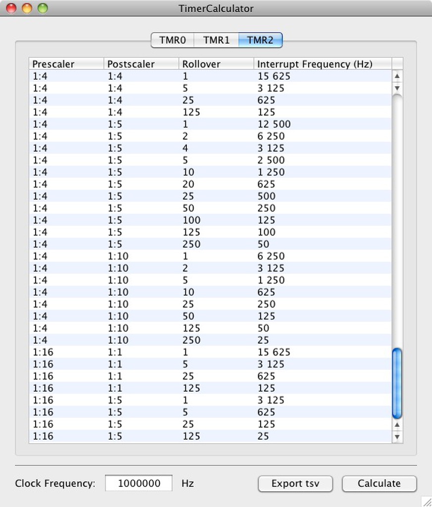

A mellékletben van egy példaprogram. Hasonlót teszteltem, 15 perc alatt kb. két másodpercet késett. Nyílván a TMR2_Macro -ban lévő utasítás végrehajtása is némi időbe kerül. Valószínűleg az osctune regiszterrel lehet javítani a pontosságon, de ennyire soha nem érdekelt a dolog.
A táblázat nem egy táblázat, hanem saját készítésű program. Perpillanat csak Mac OS X-re írtam meg, de a hosszú hétvégén talán lesz annyi időm, hogy átírjam Win alá is. Igazábol csak annyi a lényege, mutatja, hogy adott órajel mellett milyen frekvenciánkon működik a TMR0, TMR1 és TMR2 megszakítás. Utóbbiból csak az egész frekvenciás megszakításokat mutatja. Éppen az általad feltett kérdés megválaszolására írtam magamnak.
