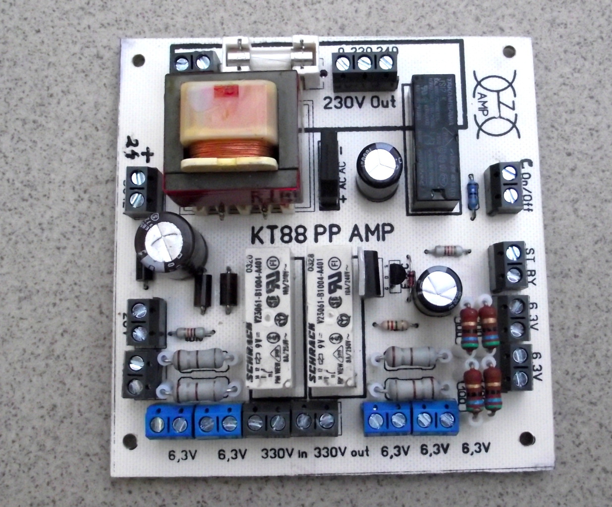

Elkeszult minden panel a PP-hez, nehezebb feladat, dobozolasa kovetkezik.
Zoli, legközelebb egy doboz fröccsenő fehér festékről is tegyél képet, mert már teljesen sárga vagyok...
Mindig öröm nézni a munkáidat!
Köszönöm, de nem ez a lényeg, végeredmény amit még nem ismerünk...

Szép
Az előlapi felíratok milyen teknikával készültek?
Szerintem is arra gondolt, hogy több PL504 -et párhuzamosan kapcsol a végfokozatban. Önmagával hajtani olyan, mint ha ágyúval mennénk nyúlra vadászni. Teljesen fölösleges, és értelmetlen.
Fotózva , P20 lakk ráégetve, hígító sem oldja, lemosható tartós..
