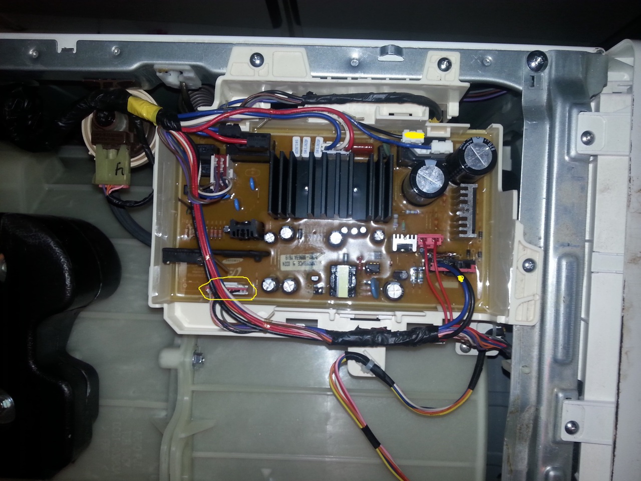

![]() Adott, egy samsung mosogep, aminek van egy ilyen szamon letezo panelja. dc9200969a A problemam vele az, hogy konektorba dugas utan, azonnal leveri az automatat. Mivel rizsevo gep, igy agyon van taknyozva a hulye gyantajukkal. Az lenne a kerdesem, valakinek tipptyje van e, talalkozott e mar vele. Mit csereljek ki, hagy ne kelljen az egesz panelt kaparnom a mericskeleshez. Nagyon koszoonom.. A gep tipusa: Samsung WF71284

Ez így be van öntve gyantával? Egyébként akkor nem veri le az automatát, ha a vezérlő nincs benne?
ha tok ures, csak a 220V-be van rajta, ami jon a kondirol, akkor mar leveri.
Sargaval jeloltem a bejovoket. Viszont, valaki, valamikor igen szakszeruen biztositekot " cserelt " benne ![]()
Általában a kapcsolóüzemű tápegység primer körének masszív zárlata okozza az ilyen jelenségeket. Az viszont kétséges, hogy ebben szakszerűen (vagy egyáltalán) bármilyen alaktrészt ki lehet cserélni úgy, hogy a panel életképes maradjon...

Mint, mindig, megint figyelmetlen voltam.. ![]() A sarga karikaban levo csatlakozo felcsatolasaval veri le a biztositekot. Ez a kezeloegysegre megy. Ha lehuzom, a gep hibatlanul, semmit nem csinal ![]() A "nyagyfogyasztokat" lehuztam, motor, futes, magnesszelep.. es akkor is.. Hala, tobb esetben sikeralt ilyen panelt javitani.. De nagyon idegtepo a takaritasa, ezert is kerdeztem, hatha valaki konkretan talalkozott eme gep, ezen hibajaval ![]() ![]()
AZ a 230 kapcsoló szálja,nincs ott valahol egy zárlatos zavarszűrő,az szokott ilyen hibát produkálni.

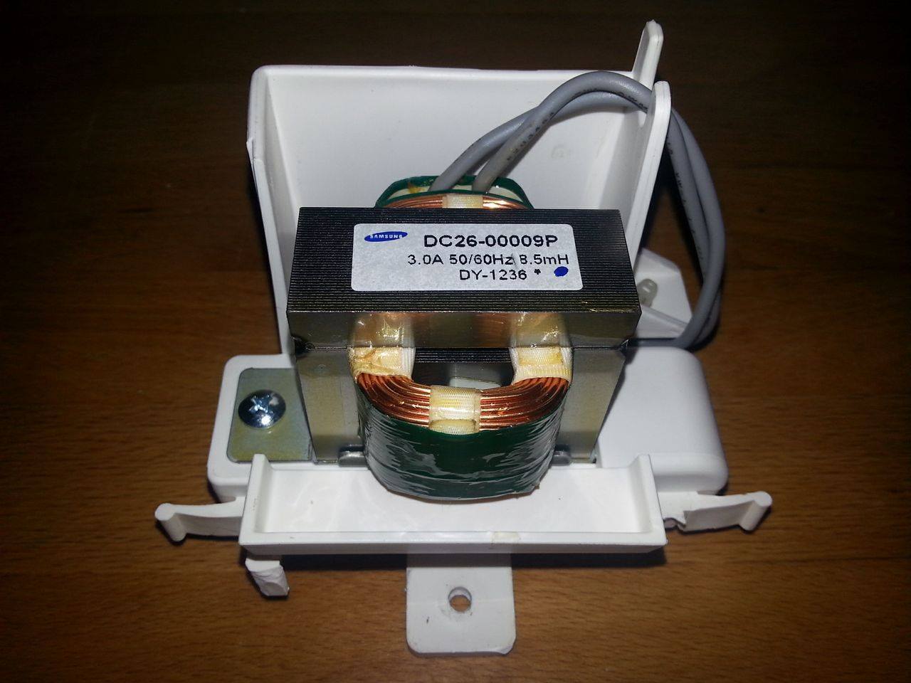

Bocsi, hogy ennyire inaktiv vagyok es a segitsegeteket kerem.. de megis..
![]() Amit meg kideritettem rola.. (jelenleg csak rovid idoket tudok vele tolteni) Van egy csati, ami egy teljesen kulonallo trafoba megy. Abbol mas nem is jon ki, csak ez a ket szal megy be. Lovesem nincs, mi ertelme van, a bejovo aram mellett van. Szoval.. Ha ot lehuzom, nincs semmi. Ha visszadugom, a trafo morran egyet es akkor veri le.. Mellette, mar valaki "kulturaltan, magyarosan cserelt" biztositekot.. Es egy kep, hogy ferek hozza a panel aljahoz, hatha valakinek jol jon.. Ettol meg a kapirgalas, katasztrofa.. A hozzászólás módosítva: Jan 2, 2016
Akkor én a morgó trafó körül keresgélnék,lehet hogy zárlatos. Ha menetzár azt ki sem tudod mérni,nincs viszonyítási alap!
tokeletes "zarlatot" merek..
