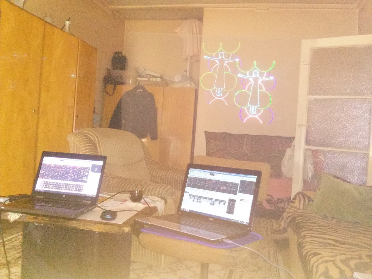

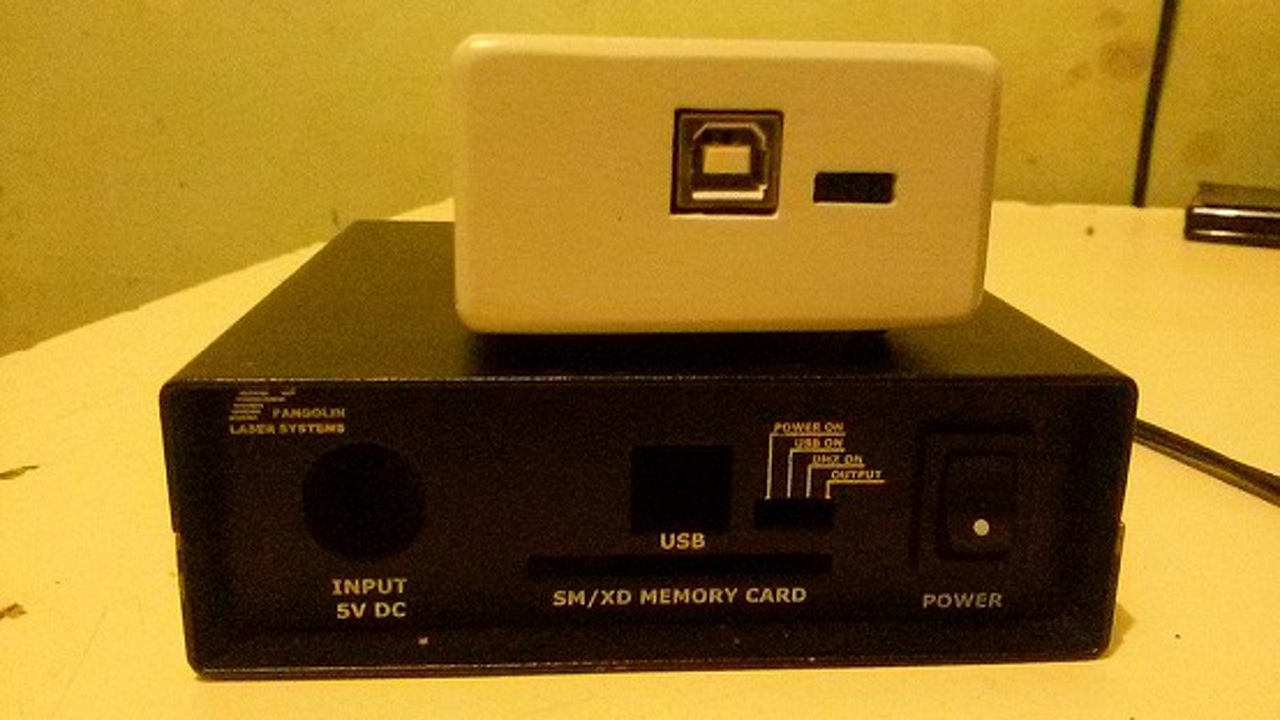

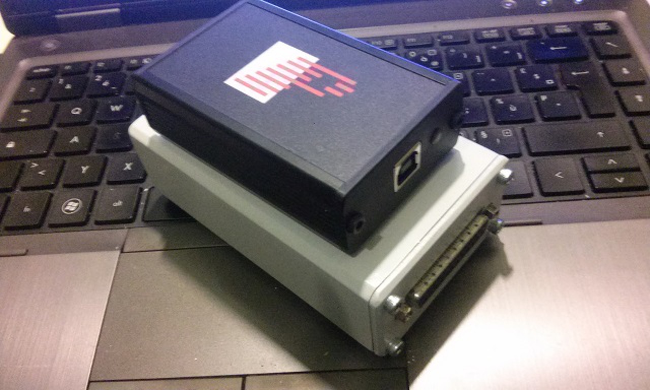

(#) epyn hozzászólása Jan 24, 2016 /
Új,csinosabb ruhába költözött a DAC.
Az SD kártyás lejátszásra nem volt szükségem,ahogy a DMX-re sem.
(az SE kártya képes DMX-en keresztül kommunikálni a Quickshow programmal,átalakító nélkül,talán egyszer majd kipróbálom)

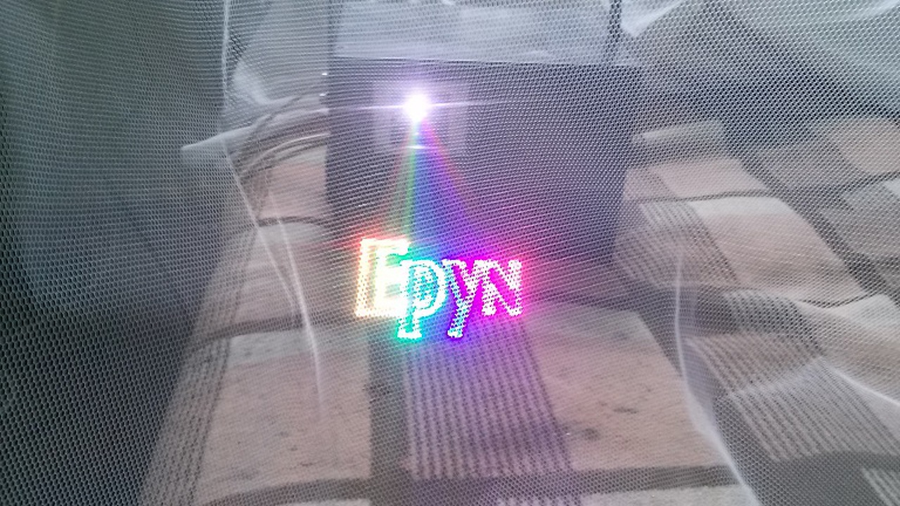

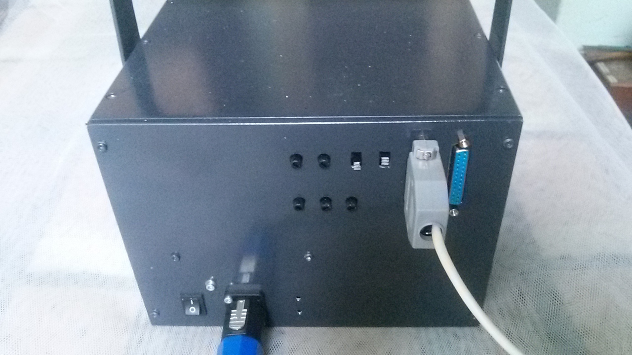

S íme a single mode RGB lézerprojektorom.
Rövid spec.:
PL450B kék dióda ~80mW
PL520 zöld dióda ~60mW
HL63603TG vörös dióda ~100mW
XY size+invertálás+RGB külső szabályozhatóság ; aktiv TEC + ventilátoros hűtés ; Saját gyártású dióda meghajtás; 30kpps
Amit szívesen rátennék még egy interlock,key switch és egy AR kilépő ablak.Természetesen egy feliratozás is,de mivel ezt csak itthon használom,mindezektől eltekintek.
