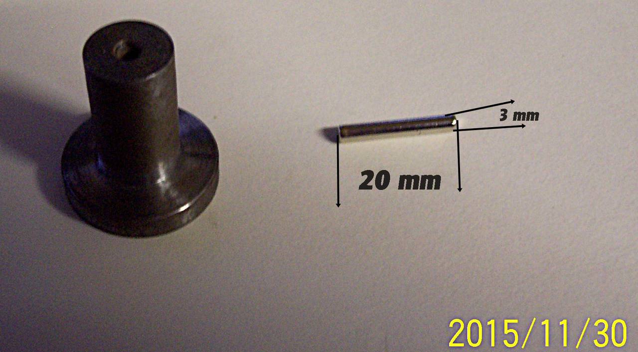

Végre megérkeztek az egyedi radiálisan mágnesezett N52 mágnesek .
Elkezdtem hozzá kiesztergálni a galvó testeket lágyvasból.
Mivel van gyári szett annak a méreteit használom fel. mivel a mágnesek is ugyanolyan méretűek.
Legalább abba is lesz tartalék.

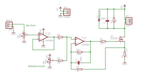

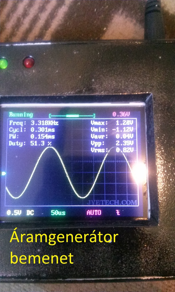

Hamarosan megérkeznek a megfelelő műveleti erősítőim szupergyors áramgenerátorhoz.
Terveim szerint elvégzek egy tesztet,melyben összehasonlítok azt egy lm358-val
Nincs szkópom,csak a DSO138,de az előzetes mérések alapján-demonstráció célból az is megfelel.
Kezdésnek a 358-as IC-vel végzett szinuszos tesztek (bemenőjel - kimenőjel)
Magáért beszél....(mellékesen: nem nagyon értek a szkóphoz)
A kapcsolás egy egyszerű low side sense áramgenerátor.
Az IC nem igazán birja a FET gate-jét ez látszik.
A kiszemelt IC kifejezetten kapacitiv terheléshez készült.

(#) Kovidivi válasza epyn hozzászólására (») Dec 14, 2015 /
A kapcsolási rajzot felrakhattad volna. Ha a visszacsatolás a kimenetről van, a Gate-tel pedig van egy minimális értékű soros ellenállás (ami nagyon ajánlott), akkor a szinuszod is szép lesz.
(#) epyn válasza Kovidivi hozzászólására (») Dec 14, 2015 /
Egyszerű opamp-os áramgenerátor. Vedd ezt alapul,kérlek.
Van ott egy 100 ohm Rgate.
Itt az opamp-val van a bibi. Pontosan ezt szeretném szemléltetni majd ,mennyivel jobban teljesít egy megfelelő erősítő.

LM7332 lenne az a megfelelő erősítő!

(#) Kovidivi válasza epyn hozzászólására (») Dec 15, 2015 /
Ide nem gyorsabb opamp kell, hanem megfelelő FET meghajtás 3KHz-en 100 ohm gate ellenállás túl nagy. 10 ohm kellene. Az opampot pedig +-12V-ról hajtani, hogy mind a nyitás, mind a zárás ugyanolyan "erővel" történhessen. Konkrét kapcsolás az, amit linkeltél? Mekkora feszültségről megy az opamo. Ilyen csúnya jelet nem szabadna látni. Plusz kondi a visszacsatolásban bekavarhat. Vedd ki, próbáld ki nélküle.

(#) epyn válasza Kovidivi hozzászólására (») Dec 15, 2015 /
Attól tartok,nem érted.A 358-as addig jó amig a kimenet nem kapacitiv terhelésre dolgozik.A FET gyakorlatilag az.A visszacsatoló kondi pedig azért van ott hogy csökkentse a hatást .Kipróbáltam már régen hogy kiveszem.Elszállt az egész .Csak növelni lehet a kondit(lassítani az áramkört) Jelenleg 100pF van ott.
A 100 ohm gate ellenállást ha csökkentem,elszáll az egész ismét.
Ez az opamp nem terhelhető a FET gate kapacitásával,nem arra tervezték. Vagy ahogy mondod megfelelő gate meghajtás,vagy a megfelelő ic.
Az LM7332-t kifejezetten FET-ekhez való-és- egy külföldi lézeres kollega ajánlotta aki a testvér IC-jével (LM7322)árulja a diódameghajtóit.
A linkelt rajz nem 1:1-amit én használok,csak topológiailag.
12V-ról üzemel az IC.
Fölösleges a szimmetrikus tápfesz,mivel nem kell hogy negativba is menjen a kimenet. Mást meg nem befolyásolhat az egyágú táp.

A dióda katódja a gnd-re csatlakozik és P csatornás fet-et használok ami audioFET(IRLIB9343)

Én évek óta használok LM358-at FET meghajtásra. Meg tudja hajtani. Talán te nem érted, hogy ha rossz a kapcsolás, akkor az nem az LM358 hibája.
Ha a FET gate-je 5V-on van, és le kellene zárni, akkor az LM358 csak 0V-ot tud szolgáltatni. Erre elkezd csökkenni a gate feszültség, elhagyjuk a bűvös 3-5V-os részt, utána mivel egyre kisebb a feszültség különbség, egyre kisebb áram fog folyni! Főleg 100 ohm-on. Ezért kellene, hogy legyen pl. -12V-od, így a gate teljes lezárása is meg tud történni. Amit én tapasztaltam a normál FET-ekkel az az, hogy 5V feszültség különbség nem mindig elég sem a 100% kinyitáshoz, sem a 100%-os lezáráshoz. 7-8V körül már közelítünk az igazság felé, 12V-tal pedig már rendben van a dolog. Azt írod, elszáll az egész. Úgy kell értenem, hogy a lézerdióda megpurcan? Nem kell azt lézerrel próbálni, rakhatsz oda sima diódát is, vagy teljesítmény LED-et, vagy ellenállást, amit akarsz, és akkor nem fog semmi megpurcanni. A kísérleted végezd el, abból csak tanulni lehet, de ilyen kapcsolással nehéz lesz.
Egyébként kicsit zavar, hogy nincs normális kapcsolási rajz. Most már kiderült, hogy P-csatornás FET-ről van szó, ami egyáltalán nem elhanyagolható tényező... Felhúzó ellenállás van neki? Csak mert az LM358 5V-os tápról csak 3-3.5V-ot tud kiadni. Tényleg ne szidjuk már az LM358-at, ha nem is az ő hibája.

Ezek a szkóp képek egyébként hol vannak mérve? Minek a kimenetén? Az LM358 kimenetén? A 100 ohm előtt, után? A FET alatt levő ellenálláson? GND-hez? Vagy a pozitív tápfeszültség és a FET között (N, vagy P csatornásnál?).
