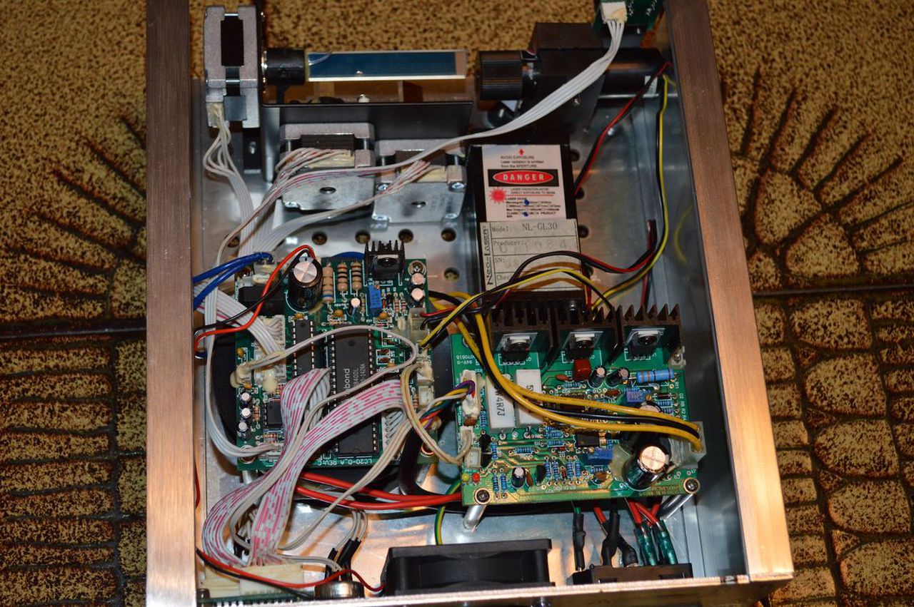

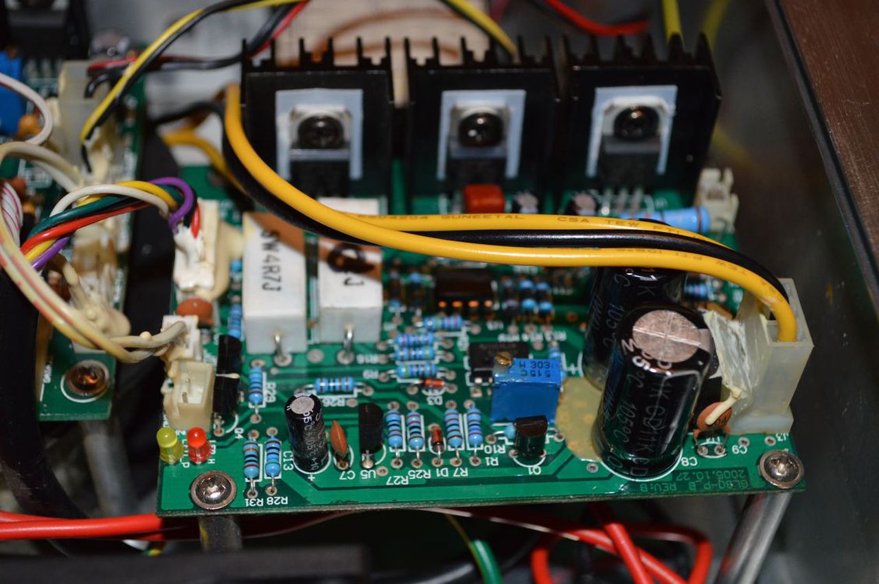

(#) djkoxi hozzászólása Nov 27, 2015 /
Ez egy gyári lézer, de ha korrekt áron lehet tuningolni, szívesen veszem az ötleteket.
A papírján 40mW-zöld és 60mW pirosat írnak, sok netes leírásban 100mW pirosat említenek.
