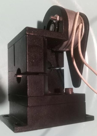

(#) wbt válasza zenetom hozzászólására (») Dec 9, 2022 / 1
Szia! Bármi hibánál egy kis kétállású, elforduló elektromágnes elenged és egy fekete lemez bemegy a sugár elé. (rugós, alapállapotban takar, mondjuk ez logikus).

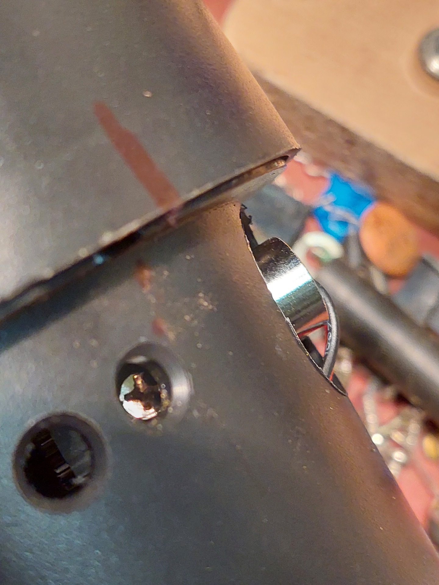

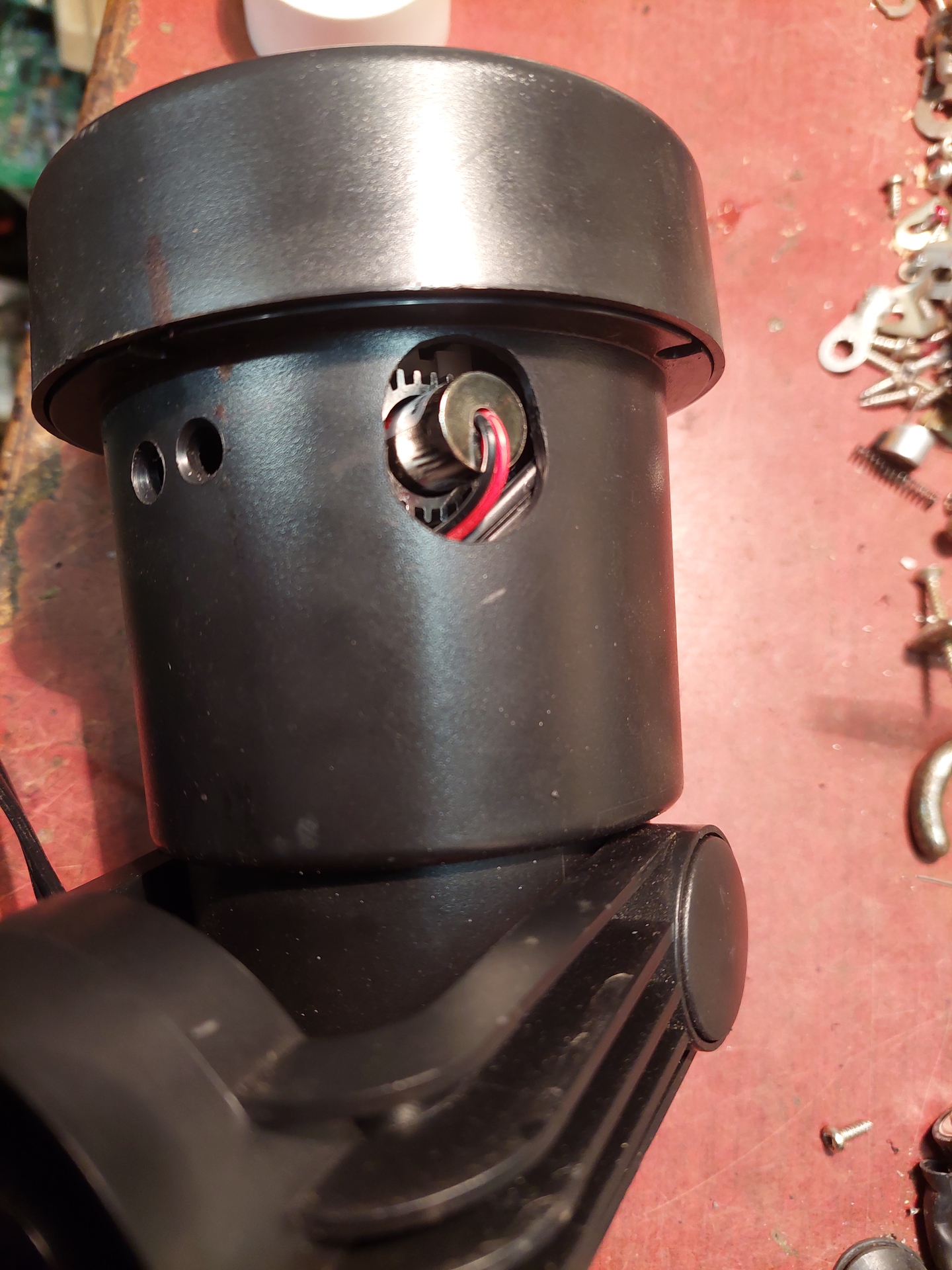

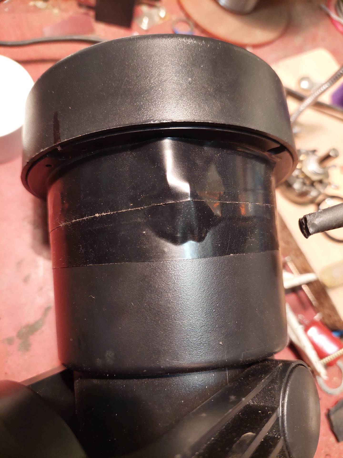

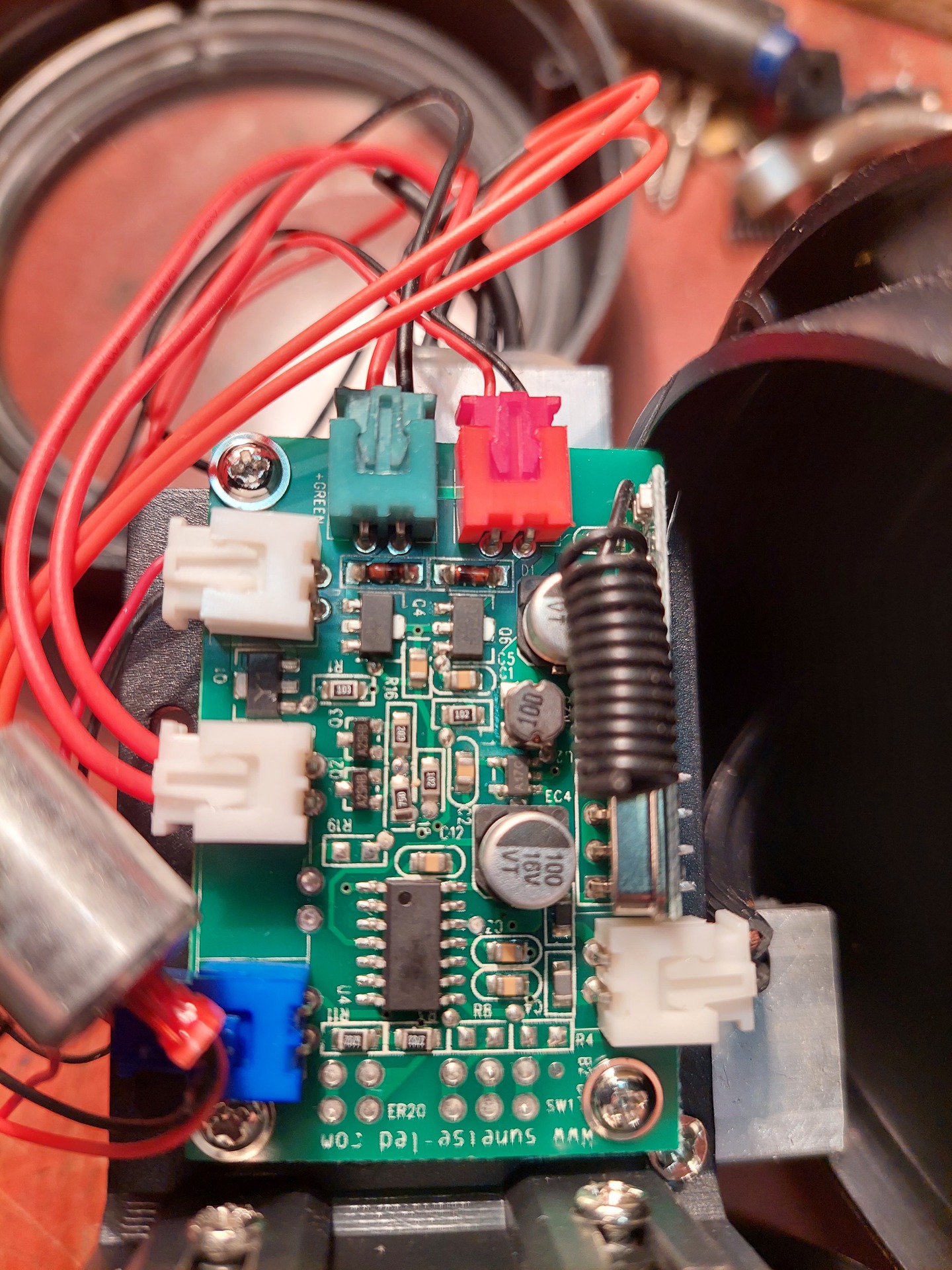

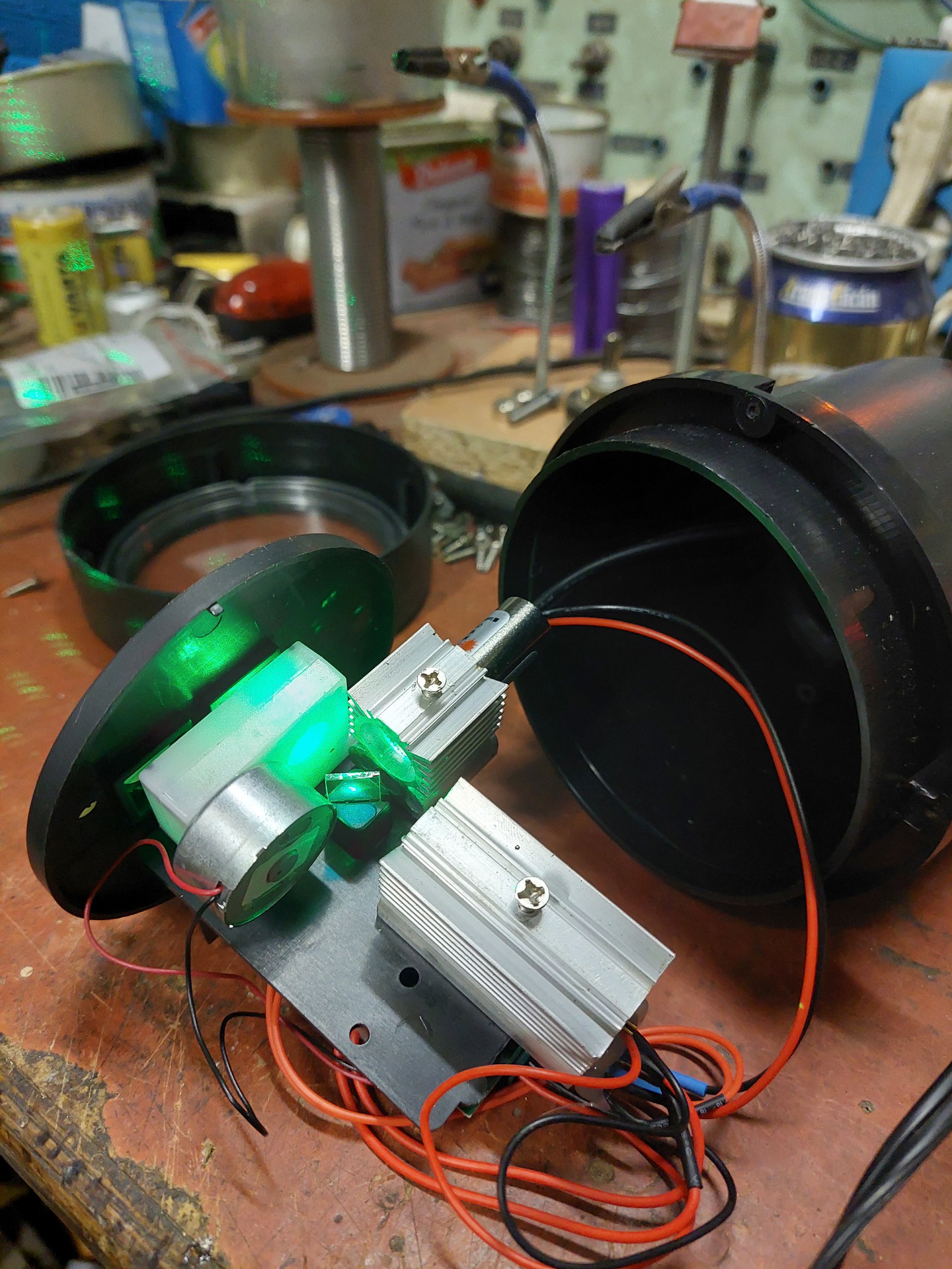

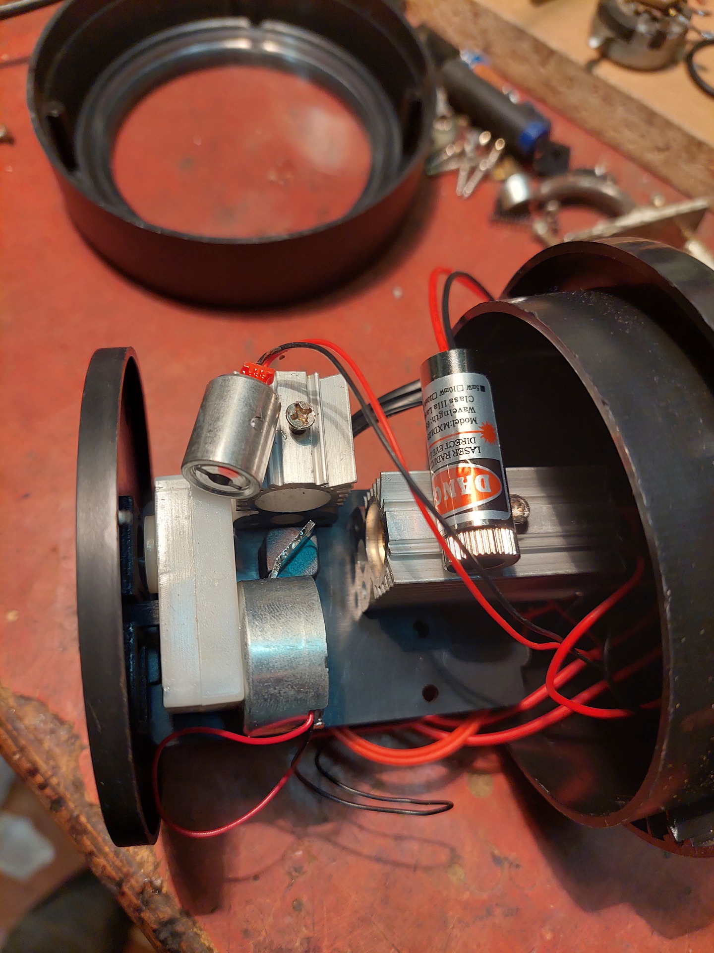

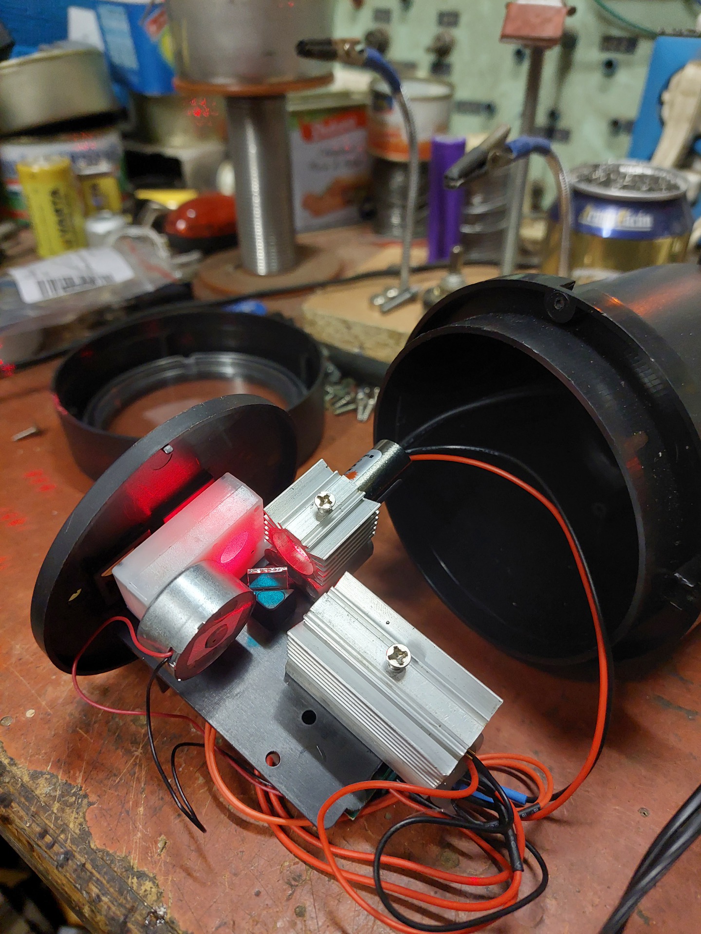

(#) VIM hozzászólása Dec 17, 2022 /
Sziasztok! Én sem találtam jobb topikot és aktívat ahol kérdezhetnék, remélem elfér majd itt. Volna egy ehhez nagyon hasonló lézek projektor aminek a piros lézere nem megfelelő fénnyel kezdett el világítani az az halványan világít. Olyannyira, hogy a tükör már azt nem is tudja megfelelően kivetíteni a felületre. Van itt ez a lézer aminek a méretei megegyeznek a hibásnak vélt darabbal. A projektort szétszedve és méricskélve a lézer megkapja azt a 2-2.5 voltot amikor működnie kellene de nem világít teljes fényerővel úgy mint a zöld amelyik viszont ugyanezzel a feszültséggel szépen vetít. A piros lézer amelyik hibás az hogyan mehetett tönkre, elillant belőle a gáz vagy a dióda elfárad? Az első bekapcsoláskor már halványan jelentek meg a piros fénypontok a felületen és utána már csak kis fény szűrődött ki a tokból. Ha veszek egy Hestore-os lézert aminek a méretei szinte megegyeznek a hibás darabbal akkor működőképessé lehet tenni ezt a projektort? (ennek a hestoros lézernek még a fókuszát is lehet állítani).
(#) kaqkk válasza VIM hozzászólására (») Dec 18, 2022 /
Ezek mind diódalézerek (gáz nincs bennük) a tied döglődik , nyugodtan cseréld ki és használd amíg megy .
(#) dB_Thunder válasza VIM hozzászólására (») Dec 18, 2022 /
A diódalézerek elfáradnak egy idővel!
Komoly diódát legolcsóbban egy selejtezett DVD íróből lehet bontani!
Egyébként a zöld mindig fényesebbnek tűnik ugyanakkora teljesítménynél!
Nekem van itthon mind3 szín, pl. a kék alig látszik, pedig az gravírozóból származik!

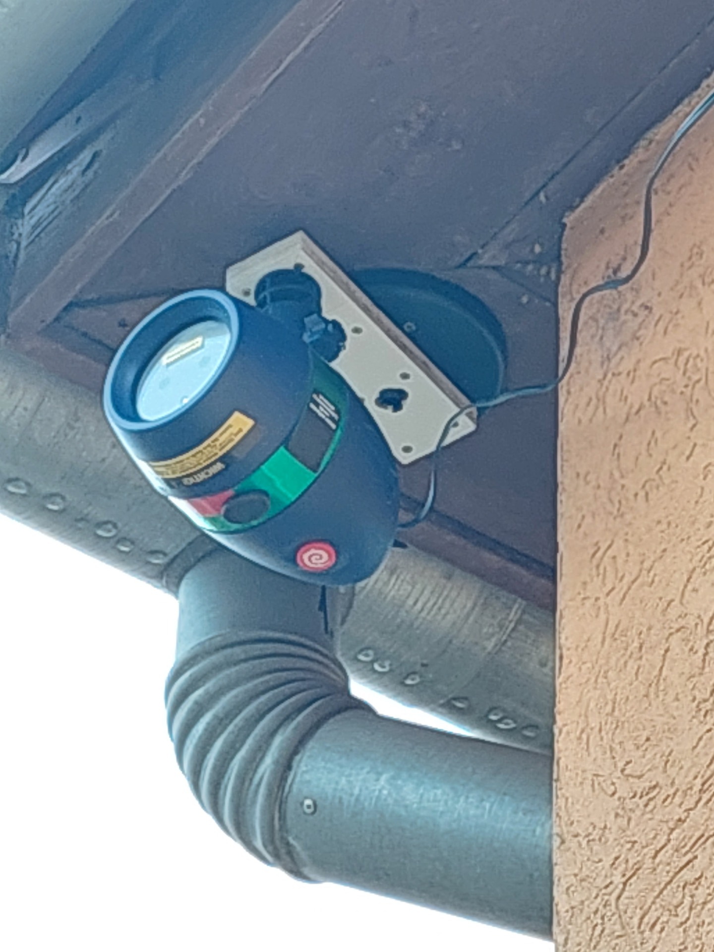

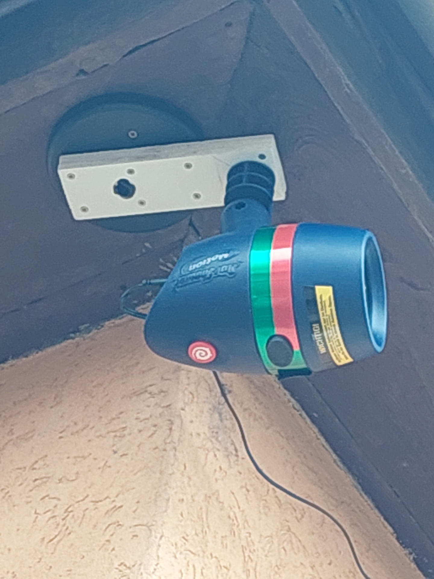

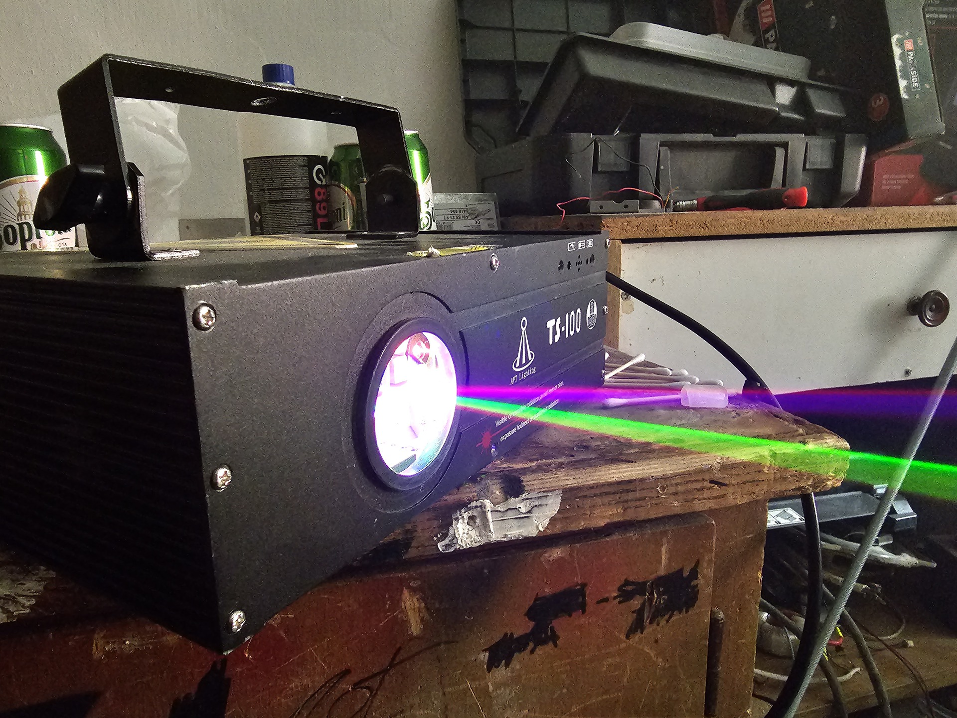

(#) VIM hozzászólása Dec 25, 2022 /
Akkor ahogy ígértem, megjött a ''pontos lézerágyú'', beépítettem kis nehézségek árán de sikerrel és felrakom róla készült képeket. Az utólsó képeken az új van fent éppen, ahhoz is segédkonzolt kellett csinálnom de, hogy eresz alatt van és nem fontos az IP44 kritérium.
...és a többi kép.
