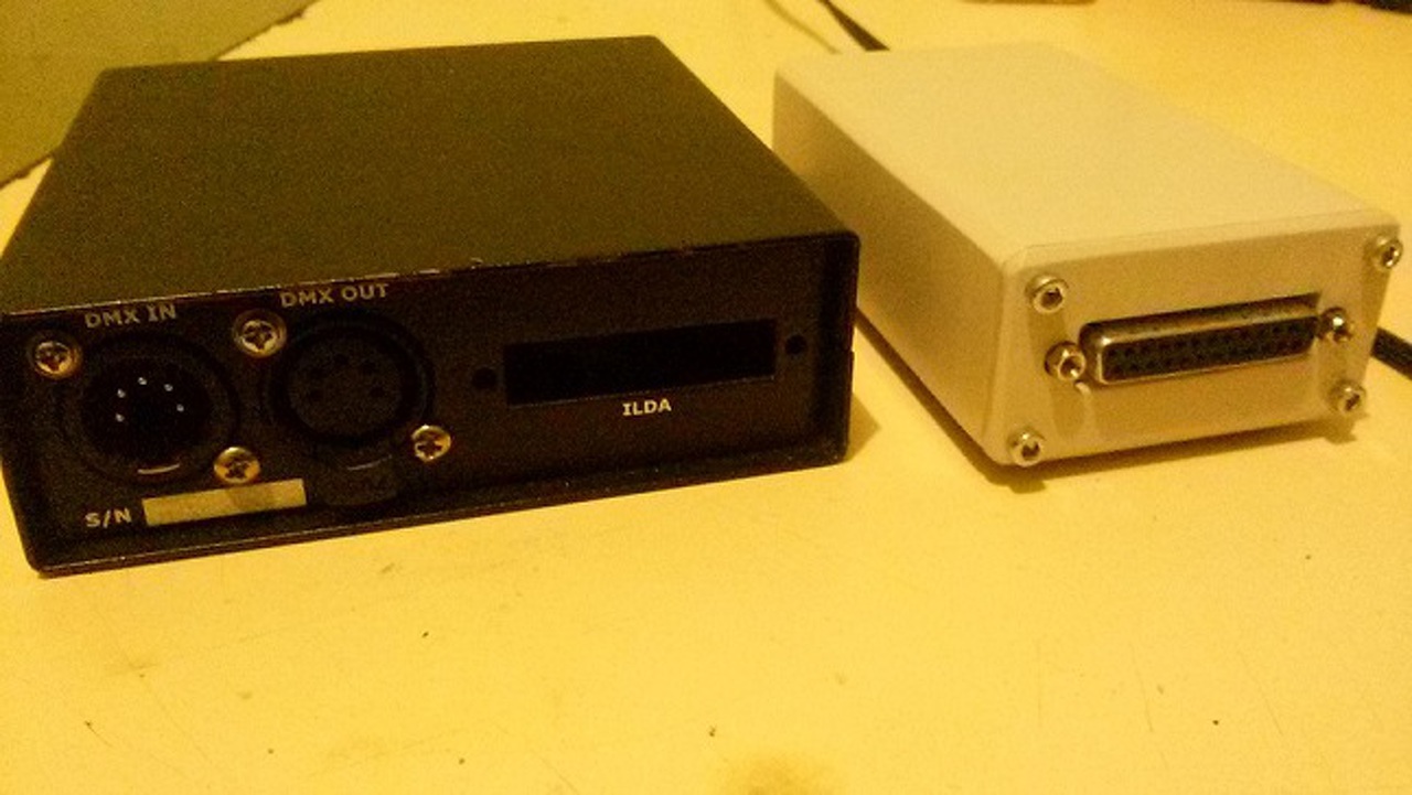

Új,csinosabb ruhába költözött a DAC.
Az SD kártyás lejátszásra nem volt szükségem,ahogy a DMX-re sem. (az SE kártya képes DMX-en keresztül kommunikálni a Quickshow programmal,átalakító nélkül,talán egyszer majd kipróbálom)
S íme a single mode RGB lézerprojektorom.
Rövid spec.: PL450B kék dióda ~80mW PL520 zöld dióda ~60mW HL63603TG vörös dióda ~100mW XY size+invertálás+RGB külső szabályozhatóság ; aktiv TEC + ventilátoros hűtés ; Saját gyártású dióda meghajtás; 30kpps Amit szívesen rátennék még egy interlock,key switch és egy AR kilépő ablak.Természetesen egy feliratozás is,de mivel ezt csak itthon használom,mindezektől eltekintek.

-A citromsárga elveszik,nem olyan élénk,ez az 520nm-es zöld miatt van. A pointeres,vagy modulos zöldek 532 nm-en sugároznak. a citrom rendkívül szép velük. -Előjön egy-két új szín árnyalat,amit az elmúlt 5-6 évben még nem láttam. -A kivetített ábrában megjelenik a zöld ott,ahol eddig a dpss gyengesége ezt nem tette lehetővé: modulációs reagálás,hőmérséklet függés. -szinte nincs sugár széttartás,a sugár tű vékony marad akár 20-25 méter felett is használhatjuk grafikára(sötétben világos felületen természetesen; a 200-250mW összteljesitmény korlátoz) -Közelre nem használható! ~1 méteren belül egy nagy paca lesz a sugár foltja,összemosódik a kivetített alakzat. -Viszonylag drága,ahhoz képest hogy mekkora az optikai teljesítményük. -Nem kíván korrektorozást,viszont mivel meztelen dióda ,szükség van egy jó minőségű foglalatra és kollimátorra. -Rendkívül érzékenyek lehetnek a túláramra,ESD-re(mondanom sem kell,lézerdiódák lévén) Beszerezhető minden egyetlen forrásból. A diódafoglalatokból én javaslom a könnyebb szerelhetőség végett a drágábbikat. Csak beteszed a diódát a fészekbe és rácsavarozod a hátlapot. Nem kell préselni,nincs sérülésveszély,a csere egyszerű. A foglalatba könnyedén betekerhető a standard M9x05 lencsetubus. Ezt utóbbit javaslom egy-két menet teflonszalaggal betekerni,hogy ne tudjon mozogni. Egyszó mint száz: Csak jót tudok róluk mondani. Hogy idézzem:"Ez valami új dimenzió" Kellemes lézerezést! A hozzászólás módosítva: Jan 25, 2016
