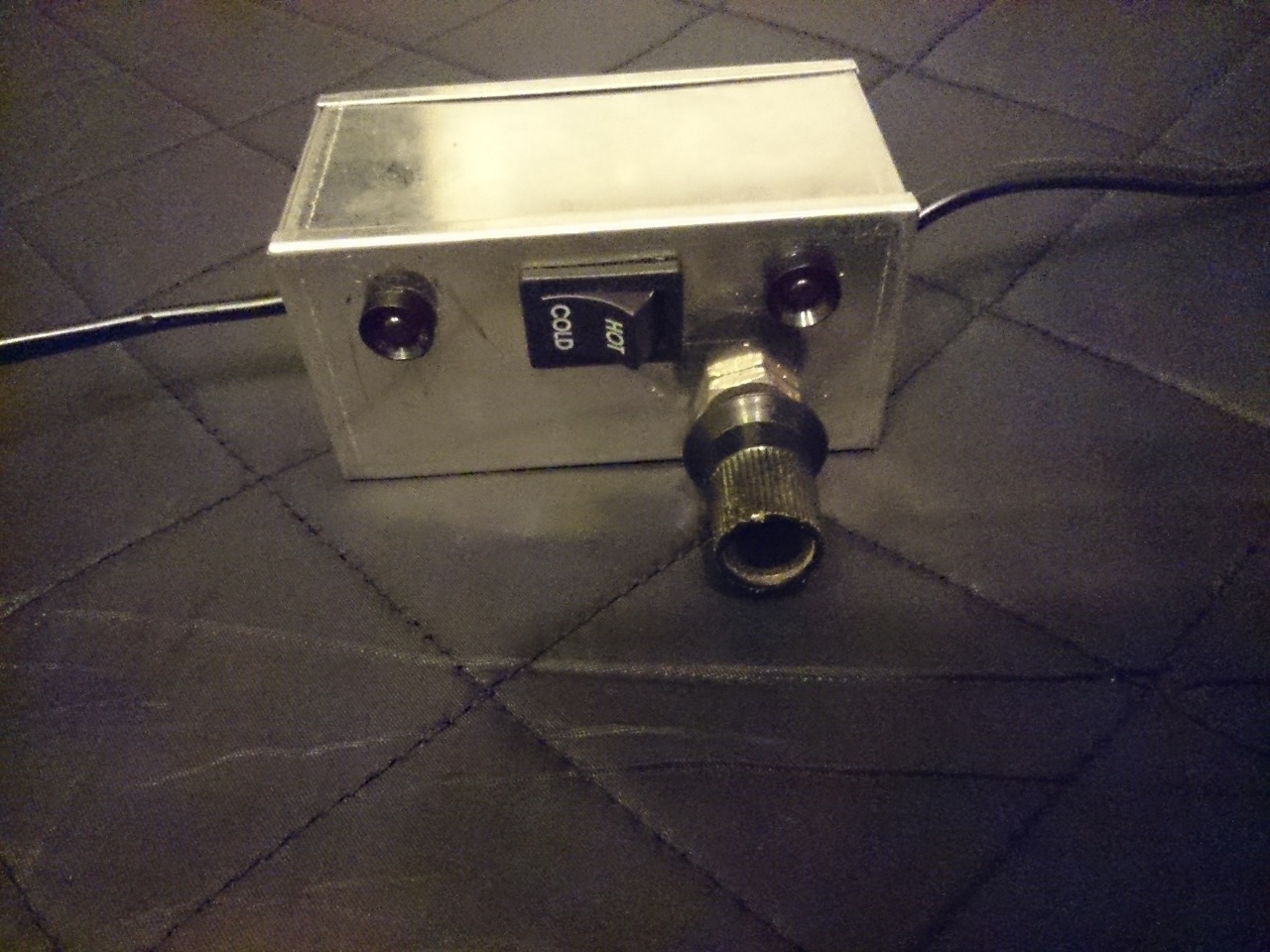

Mára egy videót készítettem! Ötleteket,kritikát szívesen fogadok! A videó leírását érdemes elolvasni! A hozzászólás módosítva: Feb 27, 2016
