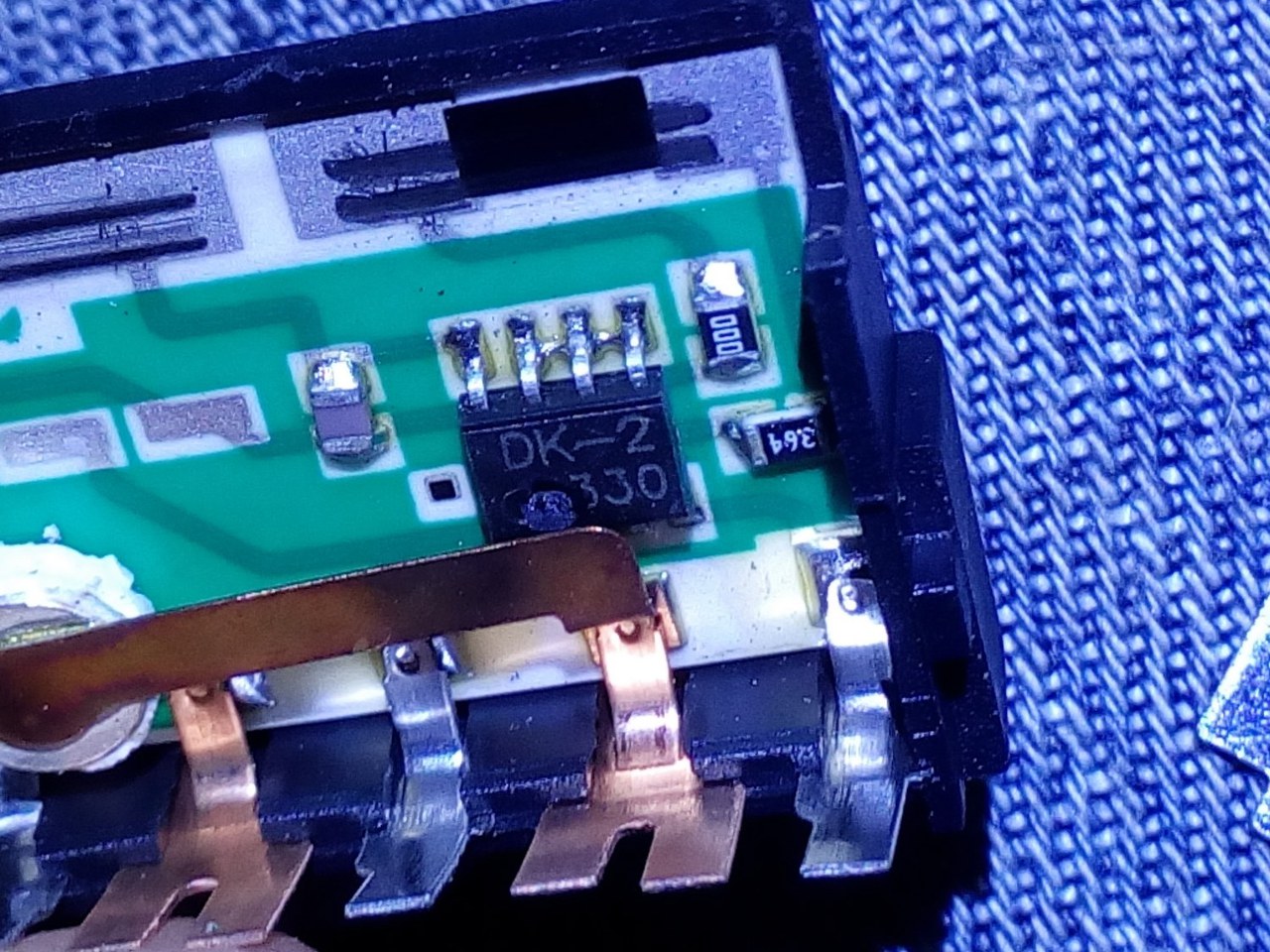

Üdv. Lenne egy akus furó, amibe tönkrement a regulátor.
Az IC kikyuladt benne, és a másik gond, hogy szétszedéskor a rosz oldalát vettem le először a dobozkának, így minden az ölembe hullott belőle, és nem tudom mi hova megy. Mi lehet az az IC?

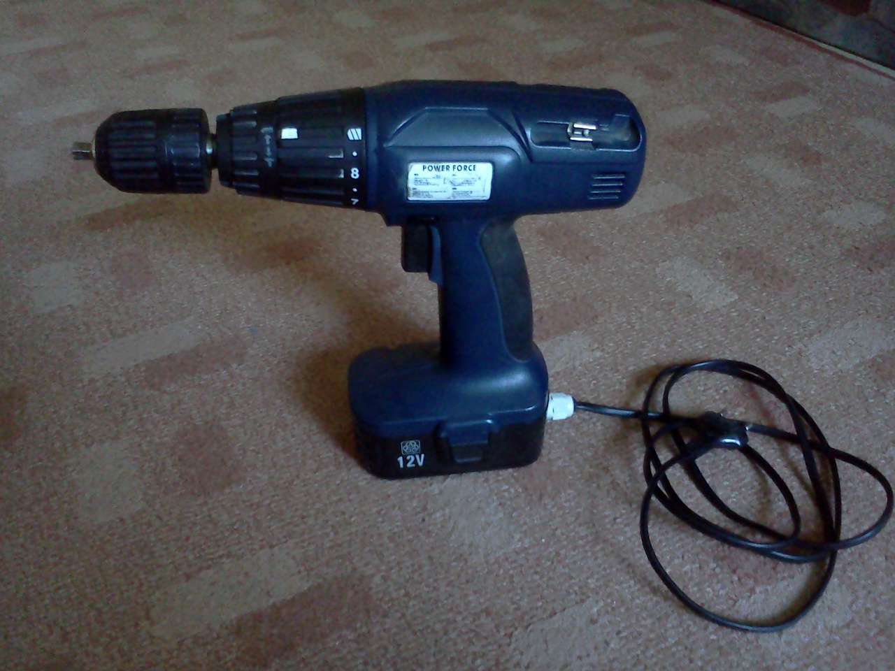

Van egy DeWalt DC-213 tipusú akkumulátoros fúróm, aminek tönkrementek az akkujai. Gondoltam megpróbálom hálózatról üzemeltetni. Van egy UPS-ből bontott trafóm, elvileg 400VA-os volt maga a szünetmentes. A trafó 14V Ac-t ad le, ez egyenirányítva, 20000µF-al szűrve elég lehet? A gép üresjáratban ha a műszerem nem hazudott, akkor 14-15A-t vesz fel.Elég lehet a 14v Ac, vagy magasabb feszültségű trafót keressek? Bővebben: Link A hozzászólás módosítva: Ápr 17, 2016
Ja, az kimaradt hogy 18V/3Ah-ás akkujai voltak.
Elég lesz. Ügyelj a polaritásra. Véletlen cserénél "véletlenül" elpukkan a vezérlő FET.
Szia.
En is a Te cipodben jarok, csak egy kissebb 18V-os noname gepet szeretnek meghajtani halozatrol. Nekem is van tobb, kulombozo teljesitmenyu UPS-bol kitermelt trafom, de ezek ha jol emlekszem 13V ac-t adnak le (a trafonak a 230V-os leagazasat bekotve). Ezt egyeniranyitva es pufferelve legjobb esetben is 18V-ot kapok, es ez uresjaratban; terheles alatt csokkenni fog, a gep ugy fog mukodni mint a felig lemerult akkuval. Viszont van egy 1200VA-es trafom, ami 24V-ot ad le, ennek kell a szekunderet letekernem, vagy inkabb megcsapolom, ha sikerul 16-17V-nal. Igy mar 21V dc lesz, mint egy teljesen feltoltott akkunal. A 20000µF kicsit sovanyka lesz a te gepednek, tegyel meg egy ekkora kondit neki. Udv.
Szia! Nos kipróbáltam és úgy néz ki hogy mégsem elég. Egyenirányítva, szűrve, 18v feletti feszültséget mérek, de ha elindítom a gépet, rögtön leesik 11-12v-ra. És még nem is terheltem. Úgy néz ki hogy komolyabb trafót kell kerítenem.
Úgy történt minden, ahogy leírtad. Nagyobb trafó kell, mert ez nem bírja.
Használj két azonos trafót (ha van),primerek párhuzamosan,szekunderek fázishelyesen sorosan aztán egyenirányítva,stb. Az enyémben kondi sincs és jól használható a gép.

Amugy mit hasznalsz egyeniranyitonak? Gondolom 2 utas egyeniranyitast alkalmazol, mert az 1 utasnal kb fele a teljesitmenynek elvesz. Udv.
Sajnos csak egy trafóm van. De a szekundereket nem párhuzamosan kell kötni? Ha sorba kötöm, akkor nagyobb lesz a feszültség, nem?
Volt egy 50A-es hidam, azt tettem rá. Bővebben: Link
Azt mondtad 18V a géped,de a használt trafó feszültsége terhelve leesik kb.12V-ra és csak pufferelve van meg a cirka 18V,akkor a szekundereket nem sorba kéne kötni,hogy nőjön a feszültség? Nem kell oda kondi,elég az az 50A gréc,csak legyen meg a feszültség. |
