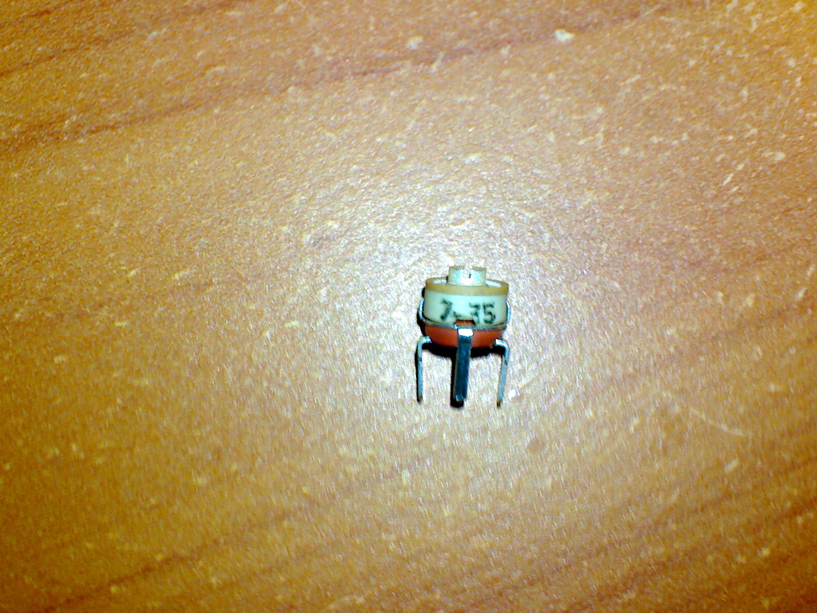

Lenne két kérdésem a propeller résszel.
A C5ös állítható kondinak 3lába van,a kapcs. rajzon viszont 2/pont ugyan olyan az enyém is,mint az elektrocsib-es oldalon látható képeken/
Csatolok 1 képet róla.
Melyik két lábát zárjam rövidre?Vagy esetleg egy fix 27pF-os kondival lehet helyettesíteni?

(#) kaqkk válasza robbbb hozzászólására (») Márc 13, 2008 /
Mérjél rá de a két szélső láb gyárilag össze van kötve !
(#) robbbb válasza kaqkk hozzászólására (») Márc 14, 2008 /
uhh...télleg.észre se vettem....
köszi!
