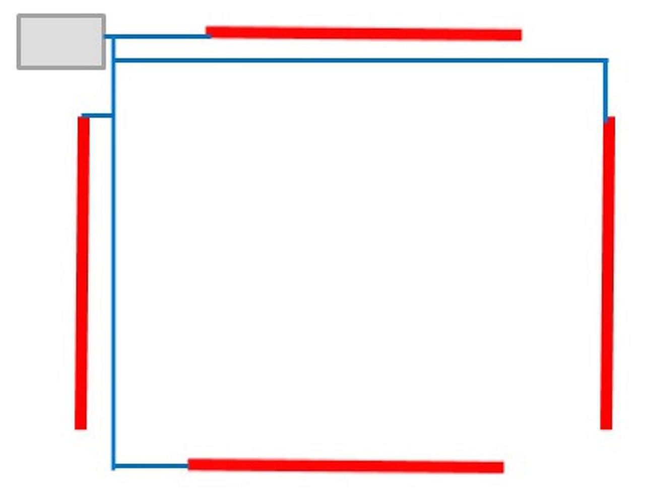

Sziasztok! Egy ismerősömnél a "villanyszerelő" "kiépített" egy 15 méternyi RGB szalagos "rendszert".
Nos nagyjából annyit legalább hallgattak rám, hogy két oldali betáp volt a ledeknek 5M-enként, valamint ketté volt osztva, így 7,5 méter egy erősítőről fut, a másik 7,5 (Plusz az erősítő bemenete) pedig a vezérlőről. Az érdekes, hogy a két 7,5m-es csoport a végükön közösítve van. Ezt nem tudom, hogy igazából probléma-e. Az a gond vele, hogy ha csak a jelerősítőt használom, és nem kötöm be a vezérlőre a ledeket, akkor szépen működik is, ahogy kell. Fordítva is, tehát ha a jelerősítőt nem kötöm be csak a vezérlőt, akkor is. Viszont ha mindkettő be van kötve, akkor nagyon furán működik. A zöldből szinte fehér lesz, a kékből lila, a piros az pedig nagyjából a helyén marad. A kérdés az az, hogy okozhat-e ilyen problémát a jelerősítő és a vezérlő közösítése a végponton, vagy pedig valahol valamelyik szín fel lehet cserélve? A válaszotokat előre is köszönöm!
Mit értesz vezérlő és jelerősítő alatt? Ha két kombinációban működik, miért kell a harmadik?
A led vezérlő alatt, egy led vezérlőt értek . Mint egy ilyen. jelerősítő alatt pedig egy jelerősítőt értek, Mint egy ilyen..
Mire gondolsz harmadik kombináció alatt?
Leírtál két kombinációt, amikor működik. Úgy nem jó? Feltétlen kell a harmadik, nem működő összeköttetés?
azért lenne szükség a harmadik kombinációra, mivel az első kettő esetén csak a vezérlőről, vagy csak az erősítőről menne, és egybefüggő 15m-t pedig nem bírnának el. Ezért fut(na) a fele a vezérlőről, a másik pedig az erősítőről.
Ha az egyik fele a vezérlőről, a másik az erősítőről megy, akkor a két részt szét kell választani.
Én is erre gondoltam. Ez lehet a baja? Ez mitől van egyébként?
Tuti. Rajzold le, hogyan néz most ki, látni fogod, hogy bemenet és kimenet van összekötve úgy, ahogy nem szabadna, vagy kimenet és kimenet van összekötve. Attól függően, melyik darab honnan kap áramot.
Ohh, most így belegondolva tényleg. Gyakorlatilag így az erősítő kimenete rajta lesz a bemenetén is. ). Sejtettem Én, hogy ez lesz itt a gond . Köszönöm szépen a segítséget.

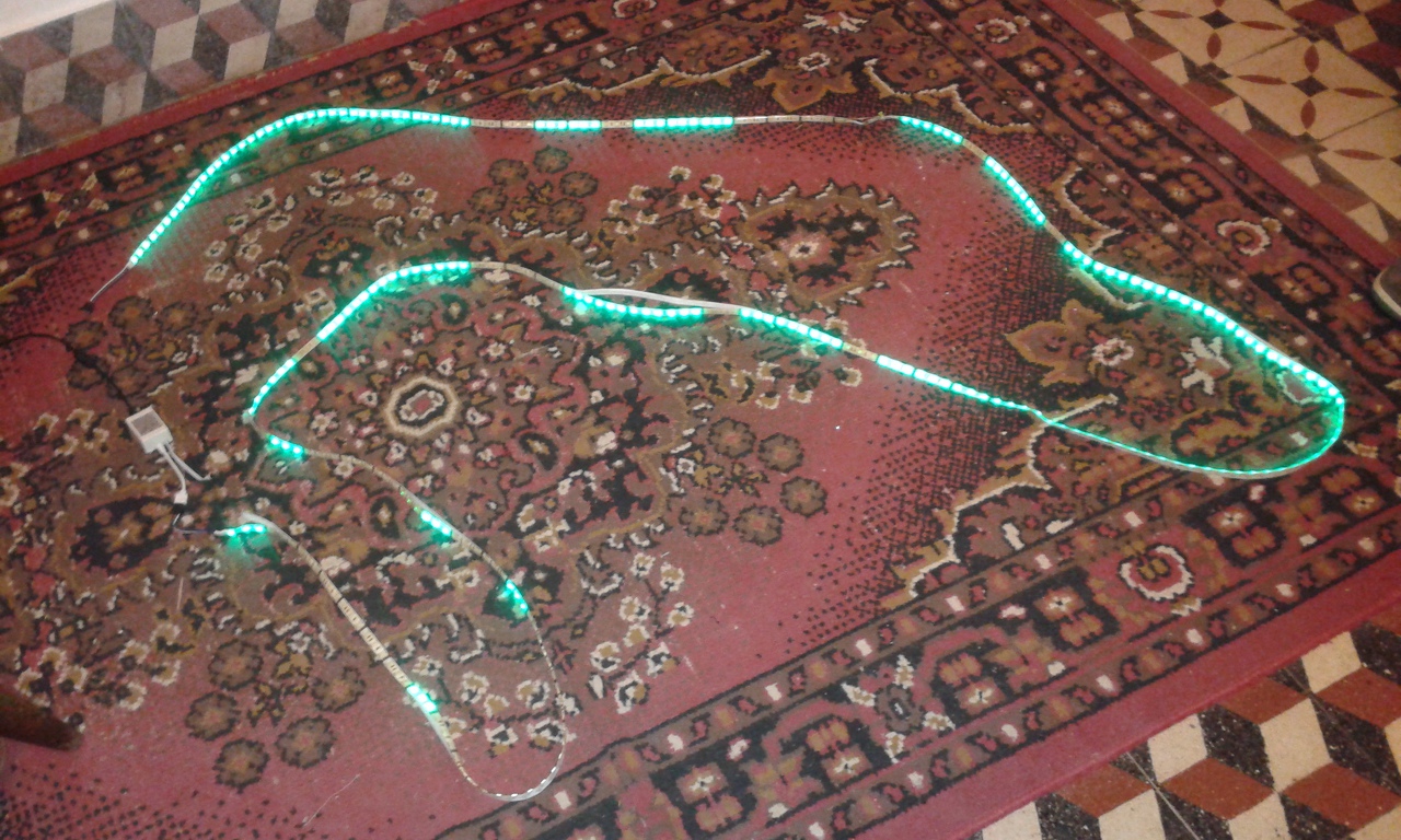

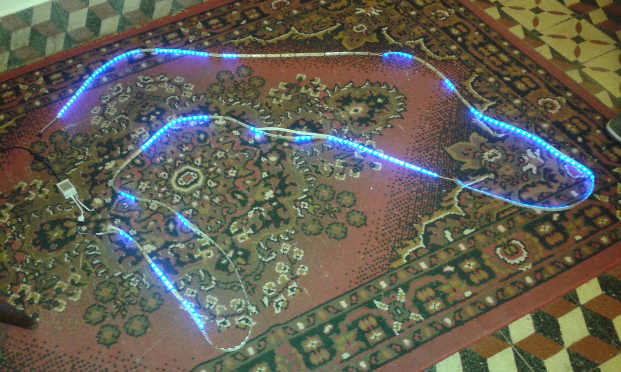

Sziasztok!A ledszalagot 3 éve vettem azóta egy helyre volt felrakva, beltéren egy ablakra.
Most színbeállítástól függően, a csatolt képen látható a jelenség. Sok egység nem világít szakaszosan alapszínenként eltérő ill kevert szín esetén is más abból is raktam fel egy képet. cseréltem vezérlőt tápot, próbáltam másik oldali betáplálást, de javulást nem tapasztaltam. A ledszalagon mi hibásodhatott meg? Csupán mindenhol szakadás??? Előre is köszönöm a támogató hozzászólásaitokat. Tisztelettel SA
Tipikus hiba, szakadás. Ha a forrasztás engedett el, az még csak-csak javítható, de ha a LED szakadt, kuka.
