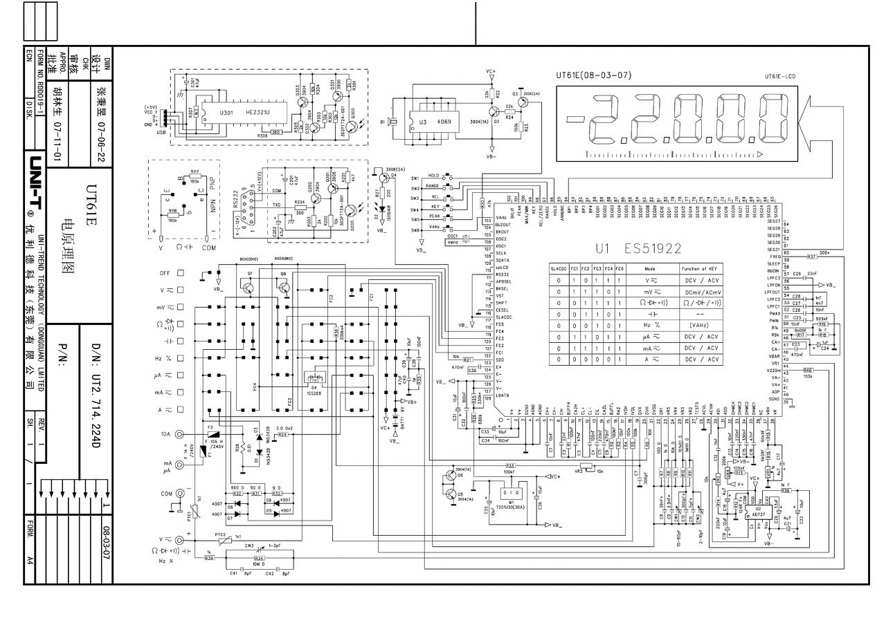

(#) nagym6 válasza Orbán József hozzászólására (») Jún 4, 2016 /
Automata kikapcsolás megoldható egy átkötéssel, csak akkor a pc-s adatátvitel közben is kikapcsol. De van erre is -bonyolultabb- barkács megoldás.

(#) nagym6 válasza Orbán József hozzászólására (») Jún 5, 2016 /
Itt van róla: Itt a pc kapcsolatnál kikapcsolás tiltást is írja, ezzel nem muszáj foglalkozni. A csatolt pdf-ben a 13 oldalon ír a chip eme funkciójáról, bekötéséről. Én nem csináltam meg, 2mA körüli a fogyasztása, nem izgatott a dolog.
Még egy kis infó.
(#) Orbán József válasza nagym6 hozzászólására (») Jún 5, 2016 /
Nagyon köszönöm!
Igazából az automata kikapcsolás a fontos, simán bekapcsolva hagytam múltkorában is 1 hétig.
A világítást nem forszírozom, ha nem beépített LED-es a kijelző, akkor nem fogok bajlódni.
