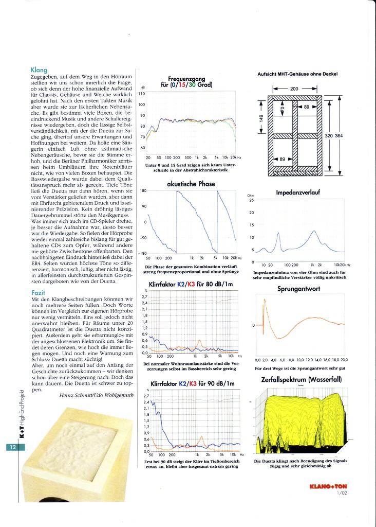

Sziasztok, kérdésem a mesterek felé, hogy erről hallott e már valaki, és mi a vélemény?
A hangszórók ezek lennének. A hozzászólás módosítva: Aug 19, 2016
Legolcsóbb Peerless hangszórók. A magas nem olyan rossz.
Szia. Tudom, jelenleg ez az elérhető kategória, "főleg, hogy már meg vannak a hangszórók". A közép majd később az SLS 6.5 inch-es lesz.

Köszi, kíváncsi leszek a tapasztalatokra.
Szándékaim szerint az éleknél is lesz ragasztással, így elég masszív dobozt lehet készíteni reményeim szerint.
![]() Az SLS 6.5-et középnek nem értem. Az erre nem jó, mélyhangszórónak való. Illetve az eredeti tervtől eltérő hangszórókkal minimum másféle hangváltóra lesz szükség. A hozzászólás módosítva: Aug 21, 2016
