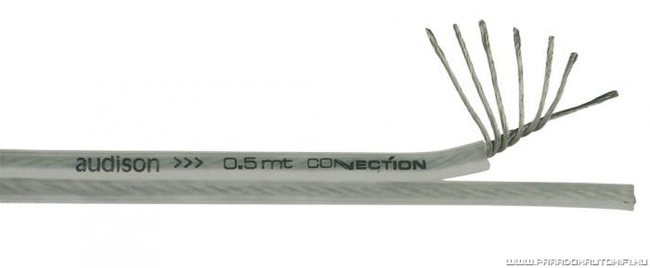

Vékonyabb, egy eres ónozott elemi szálakból álló ÁTLÁTSZÓ, legalábbis áttetsző szigetelésű vezetéket keresek. Azért gondoltam ónozottra, mert a szürkés fémes szín a szemnek is átlátszóbb mint a csupasz réz, szerintem. Ha valaki tudna érdemi információval szolgálni hogy hol kapható ilyen, ne tartsa magában! Köszönöm!

Hangszórókábelek között léteznek horganyzott/ezüstözött erű típusok, de ezek nem olcsók.
