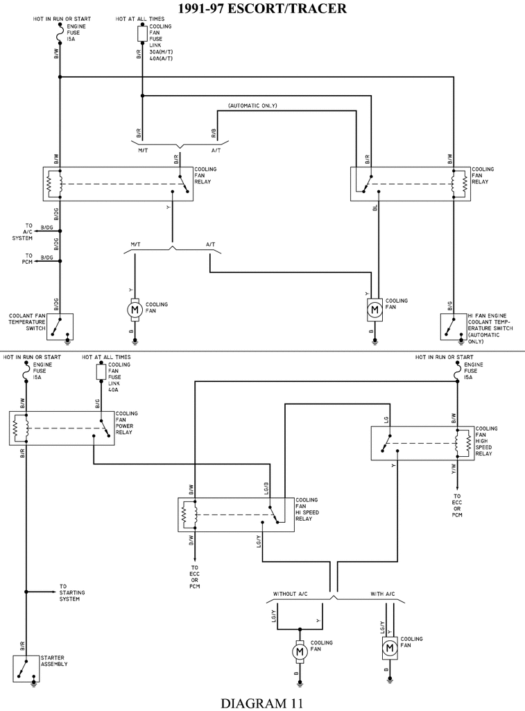

(#) soma53 hozzászólása Máj 29, 2015 /
Szevasztok! új vagyok a lapon!és szükségem lenne a 94-es ford escort kapcsolási rajzára. Ha valaki tud segíteni előre is köszönet.
(#) VIM válasza soma53 hozzászólására (») Máj 29, 2015 /
Szia! Melyik részre vagy kíváncsi a sok közül (világítás kp. zár, mosó-törlő, motorvezérlés stb. ..
Egy motorkódot megadhatnál pl. L1E . Mi is a gond ezzel a kocsival?
(#) endrusz válasza soma53 hozzászólására (») Máj 30, 2015 /
Szia!Küldök egy doksit a mailedre.
(#) soma53 hozzászólása Máj 30, 2015 /
Szia endrusz köszönöm a gyors reakciódat
