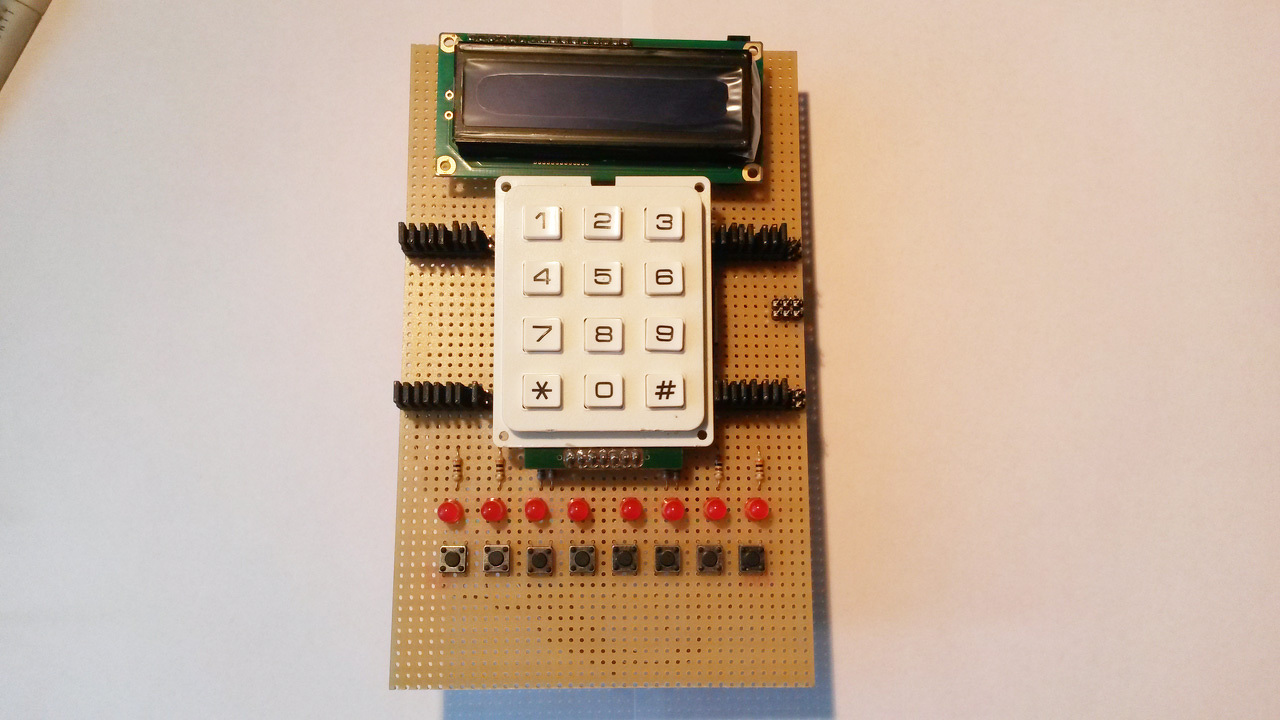

(#) Owert hozzászólása Jan 8, 2017 /
Sziasztok! Sokadjára látok neki és szeretném most már elsajátítani a PIC programozást viszont pár kérdés felmerült már a kezdeteknél. Ilyen például, hogy ha MikroC-ben megírok egy programot és égetem a PIC-be, nem csinál semmit, holott a Real Pic Simulator rendesen mutatja. PIC Simulator IDE szintén nem mutatja. Másik érdekesség:habár ugyanazok a beállítások vannak, mindegyik szimulátor más gyorsasággal mutatja az eredményt. Ötleteket szívesen fogadnám. Köszönöm!
(#) Bakman válasza Owert hozzászólására (») Jan 8, 2017 / 1
A szimulátorok sebessége eltérő, ez szinte törvényszerű, ez, mondhatni normális. Az, hogy szimulátorban működik a program de a valóságban nem, több okra vezethető vissza. Pár dolog, ami eszembe jut:
MCLR: Van olyan kontroller, amelyiknél a konfigban nem lehet megadni, hogy te nem szeretnéd használni ezt a lábat, mint Reset, hanem mint bemenet. Az ilyeneknél ezt a lábat fel kell húzni a tápfeszültségre, különben a kontroller újraindul vagy egyáltalán el sem indul. Lehet, hogy ezt a szimulátor megteszi helyetted.
BOR (Brown Out Reset): Ha a konfigban ez engedélyezve van, akkor a valóságban, amennyiben egy bizonyos szint alá esik a tápfeszültség, a kontroller újraindul. Többnél ez a szint beállítható. A szimulátor ezt nagy valószínűséggel nem veszi figyelembe, úgy "gondolja", hogy a minimális tápfeszültség mindenképpen megvan.
Oszcillátor: Sok kontrollernél meg lehet adni, milyen oszcillátorról menjen. Pl. külső kvarc, belső órajel (már ha van ilyen). Ha van belső órajel generátora a kontrollernek, akkor azt be is kell állítani és külön megmondani a kontrollernek, hogy ő most ennyivel ketyeg. Ha a kettő nem stimmel, könnyen lehet, hogy azt hiszed, 8 MHz-ről megy a kontroller de a valóságban csak 1 MHz-es órajelet kap. Lehetséges, hogy a szimulátorban megadott pl. 8 MHz-es órajelet mindenképpen annyinak veszi, függetlenül attól, hogy a valóságban nem annyi.
WDT (Watchdog Timer): Ez egy kis számláló, amit időnként nullázni kell, különben újraindítja a kontrollert, már ha aktív a WDT. Van olyan PIC, amelyikben a WDT periódusideje 20-30 ms és nem lehet átállítani, tehát viszonylag sűrűn kell nullázni. Lehet, hogy a szimulátor ezt nem veszi figyelembe.
Általában ezek a fő buktatók. A következő lépés az esetleges hibás felprogramozás, a hibás bekötés vagy a kimondottan kötelező hidegítőkondenzátor(ok) elhagyása a Vdd láb(ak) közelében (100 nF).
Tovább úgy lehet lépni, ha megmutatod a programot, elmondod milyen kontrollert használsz és esetlegesen lefényképezed a kész művet. Az is érdekes lehet, hogy mivel programozod a kontrollert.
A hozzászólás módosítva: Jan 8, 2017
(#) Owert válasza Bakman hozzászólására (») Jan 8, 2017 /
Kedves Bakman! Köszönöm a részletes választ, pótolom ezeket, remélem segít. A betáplálással nem hinném hogy probléma lesz, stabil 5 V feszültséget kap az IC és közvetlenül lőtte van kondenzátor. Egyébként korábban Topi leírása alapján indultam el (ezúton is köszönöm a cikket) és az Ő által készített HEX-et beégetve hibátlanul megy a kontroller, viszont a szimulátoroknál nem. Most főképp MikroC-t használnék programozásra (azért is ide írtam), ehhez viszont neten nézem az instrukciókat. Lépésenként haladnék: szokásos LED villogtatás, villogtatás gombra, 2x16-os LCD szövegkiíratás és 4x3-as keypad használattal bevitel. Az IC PIC16F877A/I-P, mellékeltem képet a műről, ami erősen tesztjellegűre sikeredett, de használható.
Nevezett kontrollerben nincs belső oszcillátor, az MCLR lábat pedig minden esetben fel kell húzni a tápfeszültségre. Ha Topi programja működik de a tiéd nem, akkor valószínű, hogy magában a programban van hiba vagy a konfigurációs beállításokban.
És ott is volt, a konfigurációs beállításokban a hiba. Nagyon köszönöm a leírást, sokat segített!Érdekes, hogy jó pár oktató cikk, videó kering az interneten kezdőknek és ezt a fontos lépést nem említi.
