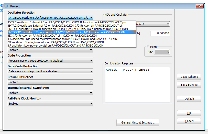

(#) glaci hozzászólása Márc 13, 2025 /
12f683
Sziasztok! Hogyan tudom a configuration bits beállítását megoldani, 12f683 pic esetében. A konkrét kérdés: hogyan állíthatom be a rendszert, hogy a GP5 és GP4 szabványos I/O -ként működjön, vagyis az oscillátor INTOSCIO-ra legyen állítva?
(#) Taki33 válasza glaci hozzászólására (») Márc 13, 2025 / 1
Szia.
Project azon belül az Edit Project.. és a megnyíló ablakban be tudod állítani a kívánt dolgokat.
