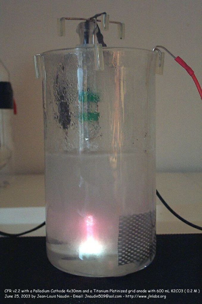

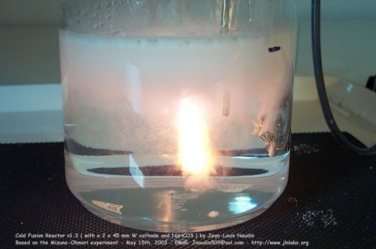

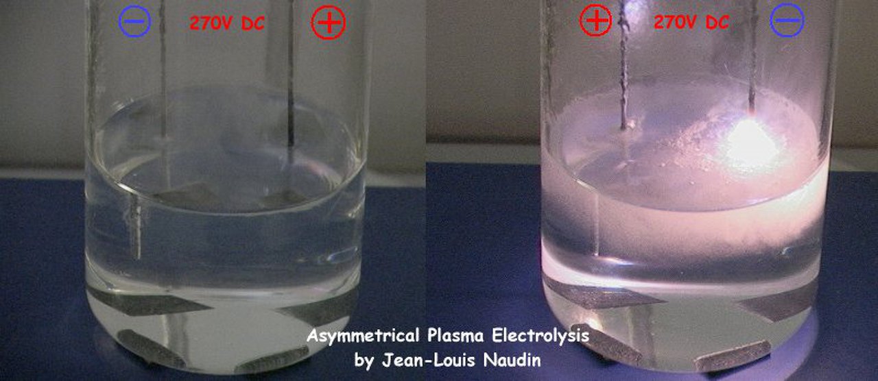

(#) szsrobert válasza Norbi_69 hozzászólására (») Okt 31, 2016 /
Akku draga, napelem aramot futesre:
1. Aram H hiddal a vizbe.Elmarad a futoszal.A ho magaban az elektrolitban keletkezik.
2. Belevezetheti akar a villanykazan egy futoszalaba.
Vagy eleve hot szipkaz be napkollektorokkal es ezt a hot tarolja hoszigetelt viztaroloban vagy nagy tomegu es terfogatu koben, hobokban ami kisebb hokapacitasu tomegre vetitve a viznel de alacsonyabb az ara.
Vagy a naparam hoszivattyut hajt.Vagy kavitacios vizmelegitot hajt.

(#) szsrobert hozzászólása Nov 1, 2016 /
Napelem-aram-ho futoszal nelkul.
