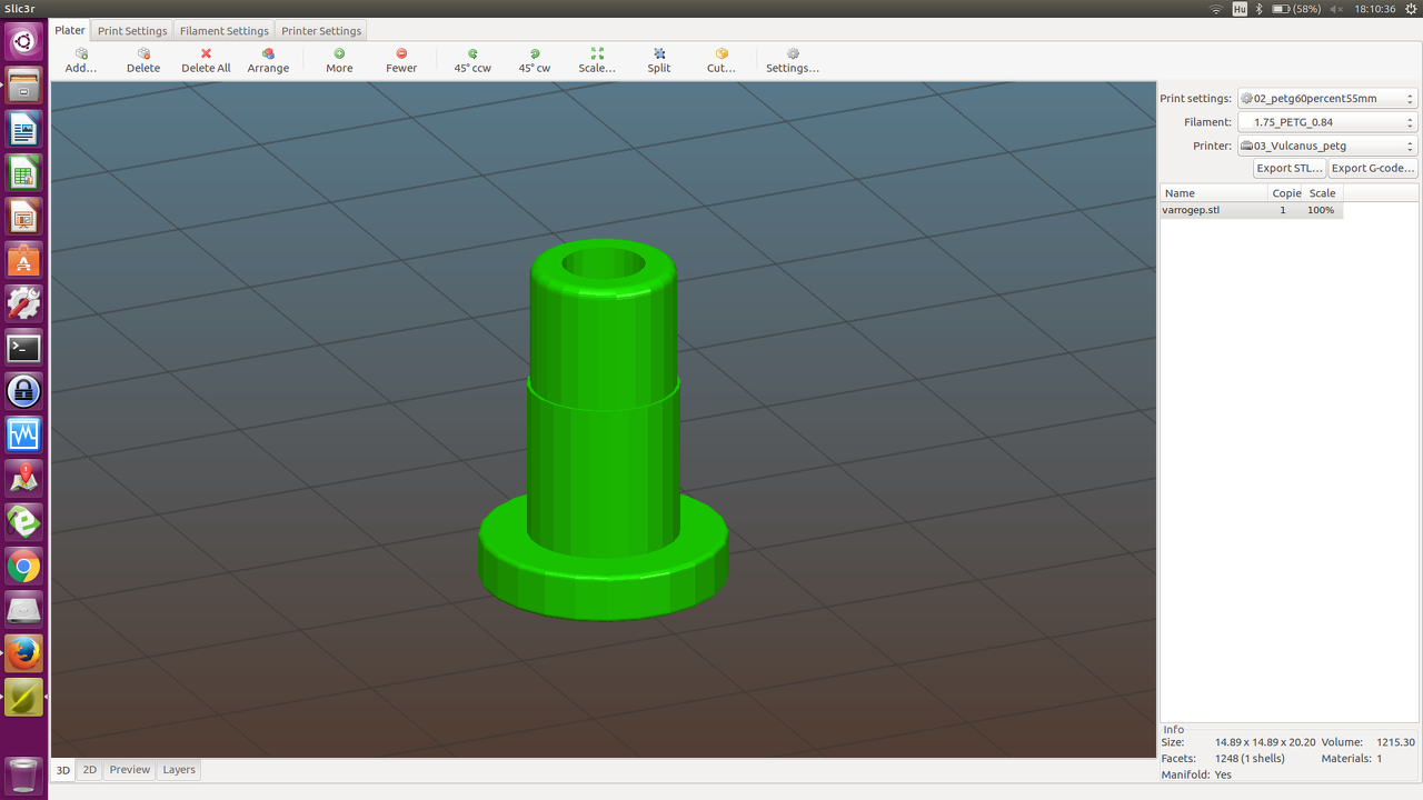

Szia. Csak javaslat, hogy a furatokat képző hengereknek a felbontását vedd feljebb, mert így elég szögletesek a furatok. A kisebb furatoknál 12 lapból áll, ami minden, csak nem hengeres furat... Amikor rajzolod a Tinkercad -ben a henger tulajdonságainál a "sides" paramétert maximumra tedd.
