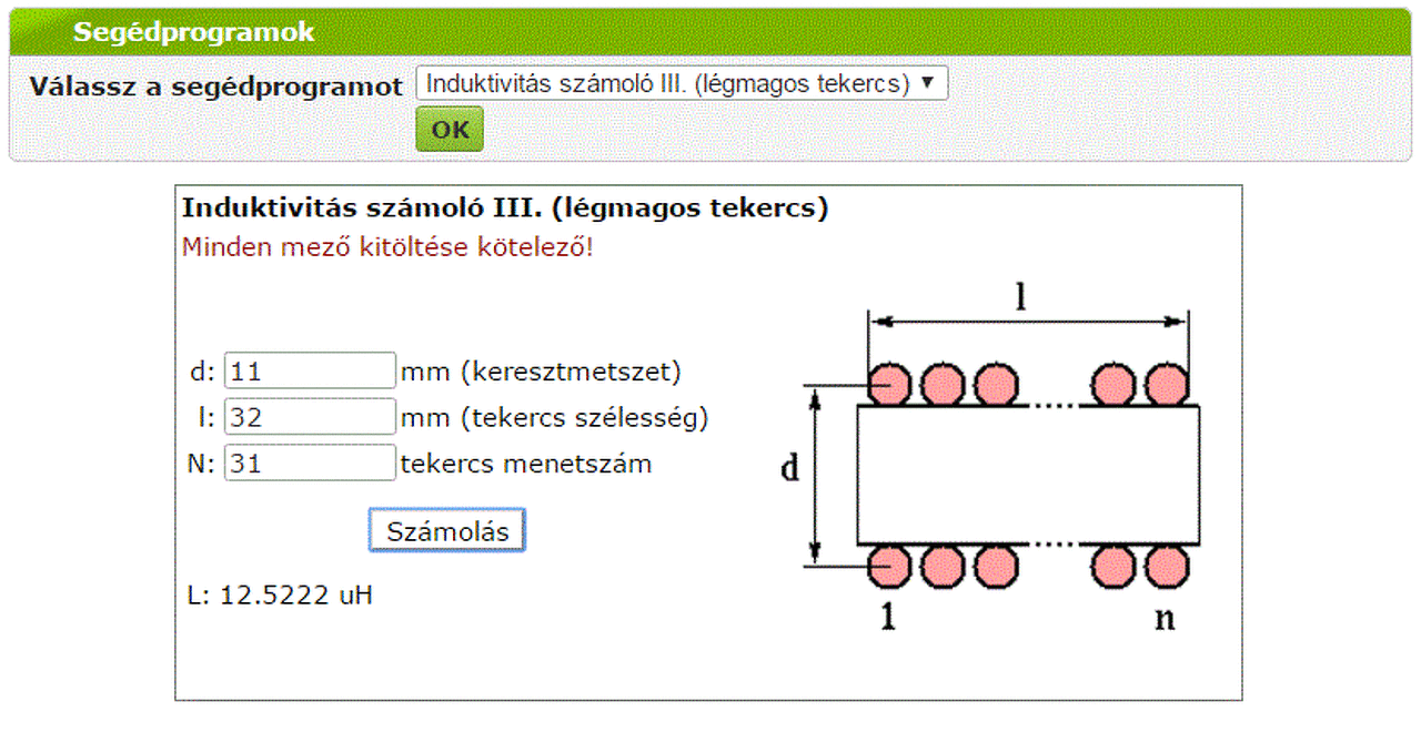

A tápfeszültség +-32 volt a hangsugárzó 8 ohm.
Az induktivitást a számoló segédprogrammal számoltam ki.
0,7-es drót
22 menet
17mm széles
5,5 átmérő=2,99mh
22 menet
17mm széles
8,5 átmérő=6,6 mh

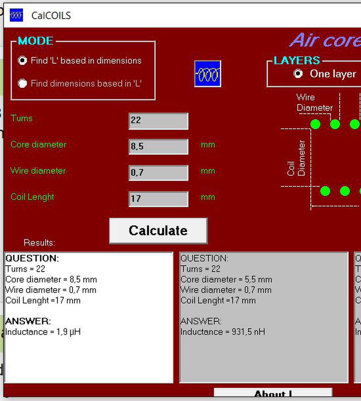

(#) Pioneer válasza nandika76 hozzászólására (») Feb 19, 2017 /
Biztos, hogy jó az a tekercs számoló segédprogram?
Nekem ElectroDroid-dal 925,3nH és 1,9uH jött ki.
Azért is, mert az eredeti 3uH RT-s tekercs is 31 menet volt 10-es átmérőn.

(#) Alkotó válasza Pioneer hozzászólására (») Feb 19, 2017 /
Nagyon hasonló nálam is a számított érték, egy bevált kalkulátorral. De ha belül nem levegő van, hanem valami más, akkor már egészen más lehet a helyzet.
A hozzászólás módosítva: Feb 19, 2017
(#) Ge Lee válasza Pioneer hozzászólására (») Feb 19, 2017 /
Azok a számolók kb. semmire sem jók. Kipróbáltam régebben néhányat, köszönő viszonyban sem volt a számolt érték a mérttel...

(#) Alkotó válasza Ge Lee hozzászólására (») Feb 19, 2017 /
Én méréssel is ellenőriztem, és prímán bejött. itt
(#) reloop válasza nandika76 hozzászólására (») Feb 19, 2017 /
Szia! A mellékelt programmal számoltál? A várt 3uH helyett elég furcsa eredményt kaptam.
(#) nandika76 válasza reloop hozzászólására (») Feb 19, 2017 /
Szia, igen de nekem ez jött ki!
Írtam egy hibajelzés, beszámolok a kapott válaszról.
