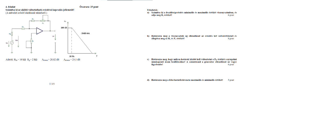

(#) logan31 hozzászólása Márc 9, 2017 /
Esetleg valaki tudna segíteni ebben a számításokban ?
(#) Pafi válasza logan31 hozzászólására (») Márc 10, 2017 /
Először egy olvasható szövegű kép kéne. Itt nem lehet elolvasni az indexeket (amik amúgy valószínűleg hibásak is...)
"Nyugalmi munkaponti áram beállításához"? Milyen dilettáns írta ezt a feladatot?
Talán "az OPA bemeneti árama által okozott offset hiba minimalizálásához".
"A generátor ellenállását ne vegye figyelembe"??? Azt mégis hogyan? Az eredő ellenállást mindenképp befolyásolja, valamilyen értékkel figyelembe kell venni, legfeljebb tekinthetjük 0-nak, vagy végtelennek, de "figyelembe nem venni" értelmezhetetlen előírás. Mondjuk ilyenkor ki lehet számítani mindhárom értékkel, és csak azután elküldeni az anyjába a feladat kiagyalóját. Bár ehhez az összes többi feladatot is jól kell megoldani.
A hozzászólás módosítva: Márc 10, 2017
(#) granpa válasza logan31 hozzászólására (») Márc 10, 2017 /
"Házi feladat, elmélet, tételek" témába tartozik.
(#) logan31 válasza granpa hozzászólására (») Márc 10, 2017 /
Hello akkor felrakom a komplett pdf fáljt és a 4 es feladat lesz az.
és igen ez egy erősáramú technikus irásbelin fordult elő
