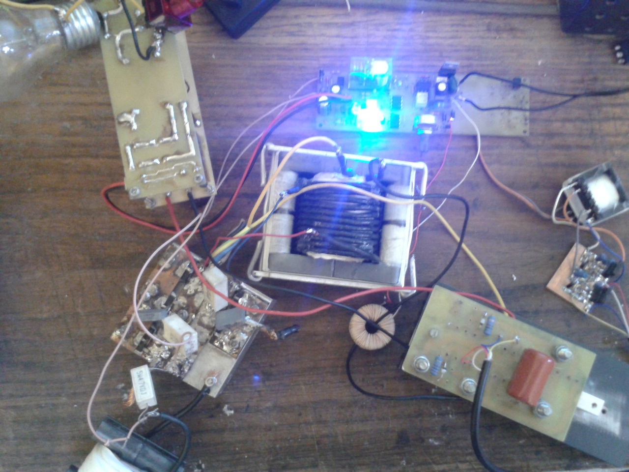

Ez tényleg a hegesztő gép főtrafója?
Nem vékonykák ezek a vezetékek? A hozzászólás módosítva: Márc 19, 2017

Most akkor ez milyen karakteresztikájú?
Nálam a gyűrűn 10 szál 0,5-ösből volt a primer, de 12 szálnál több biztosan nem kell.
Ezen a képen én is elgondolkoztam, de nem mertem írni, hátha csak rosszul látom a képen, de akkor már ezek szerint nem csak én keveslem a keresztmetszetet. Bár ha kis bi. kell, akkor jó is lehet
Mekkorák a primer, szekunder keresztmetszetek? A kérdés persze "black1989"-nek szól
