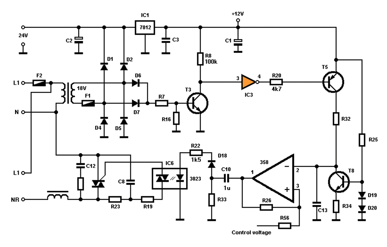

Van egy néhánytíz kHz nagyságrendű PWM jelem (12V), amivel 230VAC szobaventilátorokat szeretnék vezérelni. A PWM és a hálózati rész közé mindenképpen kell galvanikus leválasztás is. Milyen kapcsolással lehetne ezt megoldani?
Először a PWM-ből csinálsz 0...10V DC-t, aztán az alábbi (vagy hasonló) módon vezérled a triac segítségével a motort.
Persze arra ügyelni kell, hogy indításnál kapja meg a teljes feszültséget, mert nem biztos, hogy a kívánatos fordulatszámra leszabályozva indulni is tud.

Olyan megoldást keresek, ami egyfázisú ventilátor (AC aszinkron, kondis) fordulatát szabályozza, viszonylag stabilan. Mostanában fűtő és szellőző berendezésekben használnak hasonló megoldásokat. Mikrokontroller+MOC... optocsatoló + triac. Valaki ismer ilyen megoldást, megépítéshez elegendő mennyiségű információval? A lényeg a mikrokontrollerrel való szabályozásban van. Menüből érték megadással, vagy változó értékkel. Ezt megoldom, csak az elv és használható megoldás kellene a fázismódosítás felé... A hozzászólás módosítva: Ápr 30, 2017
Az elv ugyanaz, mint a legegyszerűbb dimmernél: a nullátmenet után késleltetett gyújtóimpulzus egy triacnak. A uC-n kívül előállítod a null-impulzust (vagy beviszel egy analóg bemenetre 3V AC-t és megoldod sw-ből).
Nem teljesen korrekt megoldás, de ventilátornál használható, mivel a terhelés nem igazán változik. Azt is meg kell oldani, hogy indításkor megkapja a teljes feszültséget, azután kell visszamenni a beállított értékre. Ha nagyon le kell menni a fordulatszámmal, akkor tennék a ventilátorra valami forgás érzékelést és erre a jelre szabályoznék. Pl.: egy 230V 150VA-es szellőző motor - a kondenzátora állapotától függően - 50...70V körül már hajlamos a leállásra. A tapasztalataim szerint a kondenzátor élettartama jelentősen csökken e módszer használatánál, célszerű könnyen elérhető módon szerelni...
