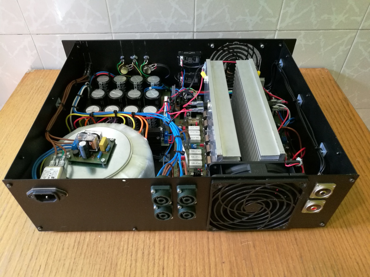

Sziasztok! Elkészült végre az ST151-es erősítőm. Szeretném, megköszönni Reloop-nak és Alkotó-nak a kapcsolásokat, terveket és a sok segítséget. Minden elsőre indult, gond nélkül.
Nagyon tetszik a hangja
Gondos munka, gratulálok.
Fel tennél még egy képet, amin a végtranzisztorok felfogási módja látható?
Gyönyörű munka,ha nem tudnám hogy épített azt hinném gyári!Gratulálok hozzá,és sok sok kellemes zenehallgatást!

Pontosan nem tudom mihez kellett ez valaha, itthon találtam és eszembe jutott, hogy ehhez hasonló idommal már láttam felfogatva tranzisztorokat. Kipróbáltam és működik a dolog, valami rugós acélszerűség.

Itt is jó a rugós leszorító, de a szilikon gumis izoláló az, ahol nélkülözhetetlen.
Csillámmal van elszigetlve a tranzisztor a bordától. Ez okozhat esetleg valami problémát?
Köszönöm. Nem erre számítottam.
Ez a lemez, így használva nem tesz hozzá szinte semmit a felfogáshoz. Eredetileg ehhez a lemezhez tartozna egy horony a bordán, és ha abba csatlakozik, akkor jelentős erővel képes szorítani a tokozást (pl. melléklet szerint). Méghozzá rugalmasan, a melegedésből adódó térfogatváltozással is dacolva. Van némi vita a lapos tokozások felfogatási hatékonyságot fokozó megoldásokról. Én azt gondolom, az eredeti furat a legkevésbé jó, és a külső kengyel pedig nagyon jól bevált, amikor tehetem szoktam ez utóbbit ajánlgatni. Idézet: „Ez a lemez, így használva nem tesz hozzá szinte semmit a felfogáshoz.” A felfogatáshoz valóban nem, de a hőt bizony egy bizonyos szinten elvezeti az alkatrésztől.
Nemcsak hogy nem, hanem épp ellenkezőleg. Ha az a rugós lemez ott feszül (ránézésre igen), akkor épp a csavar ellen dolgozik, tehát nem szorítja hanem inkább kifele húzza a tranyót.
Ha nem így lenne sem érteném hogy minek a lemez, ha egyszer a csavar már fogja a tranyót. A hőt meg nem arra kell elvezetni ahol nagyságrendekkel nagyobb a tok hőellenállása, hanem az ellenkező irányba, a borda felé. Az már csak hab a tortán hogy egy tranyó alatt is olyan vastagon van a paszta, ami az összes alá is sok lenne. Így rendesen távol is van a bordától, mert a sok paszta eltartja. A csavar meghúzásának ereje képtelen onnan kipréselni a felesleges pasztát, arra csak valami hidraulikus prés lenne képes.
Nem tudom, szerintem bizony megnöveli a hőleadási felületet, ha még egy minimális szinten is.
Ez pedig egy nagyon okos szerkezet!
Nézzétek meg a képen kiszerelt állapotban a rugó egyenes(jobb oldali két kép)! Beszerelve a rugó egyik oldala a bordán fekszik fel a másik a tranyó lábkivezetés felöli oldalán! Ha a csavart lehúzzuk a rugóerő ellenében , akkor folyamatosan lefeszíti a tranyót a láb felöli oldalon is!
A rugós alátét is a csavar ellen dolgozik,szerintem ha meg van húzva rendesen nincs jelentősége!
Semmi baj nincs azzal a rugólemezzel.ha pontosan van fúrva a csavar menete akkor az életben nem fog magátol kijönni a helyéről.Őtletes és szerintem jó ötlet.Biztos vannak profibb szebb megoldás,de ilyen a Magyar ember kreativ. Mindent mindenhova felhasználunk ami a célnak megfelel.
És gratulálok a végfokhoz nagyon szépre mutatósra sikerült. Csak annyit árulj el hogy a müszerek mit mérnek az elején? Üdv Blasz..
Köszönöm! A műszerek a hűtőbordák hőmérsékletét méri.
