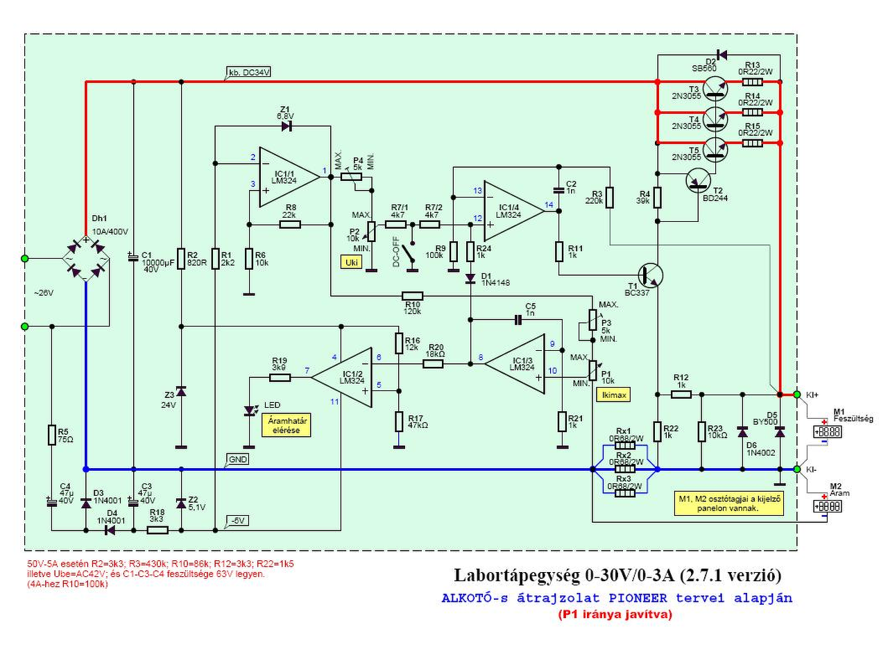

Némi változtatással megépítettem a Linear Technology féle nanoamperes áramgenerátort (1. kép). Az enyém nagyobb (és egyelőre fix) referenciával (1V) dolgozik, a sönt kiválasztásával 100nA-10mA között változtatható az árama. Az OPA-k tápfeszültsége a tervben szereplőtől eltérően -5V és +15V egységesen, jóval nagyobb mint az LTC +/- 2.5V-ja. Az OPA541 a visszacsatoláshoz impedanciát illeszt. Egyébként ez 60V-os tápfeszről is mehet és kicsi (~100pA) a bias árama is. A különbségképző résznél 3.9pF helyett 22pF-ot tettem, ez volt a legkisebb. A meghajtó résznél maradt a 100R+10nF kombó, illetve full-bridge trimmelést tettem a referenciafeszre és a különbségképzőre. Szkóppal mérve atomstabilnak tűnik még kicsi áramokon és kapacitív v. induktív terhelésen is. Ezt a konstrukciót szeretném a későbbiekben nagyobb áramra és feszültségre kiterjeszteni, OPA547 meghajtó erősítővel. Kérdéseim: - IC4B helyére mehet közvetlenül a végfok, vagy inkább maradjon IC4B kisáramú precíziós erősítő és utána a meghajtó egy mezei impedanciaillesztő kapcsolásban? - feszültségkorlátot is szeretnék beállítani. ebben a kapcsolásban hova érdemes "belenyúlni"?
Hát lefelé a kimeneti feszültsége nem mozdulhat el, lévén a negatív tápja is a közösön van, de abban igazad van, ha negatív ofszetes IC példány kerül oda, nem tud elindulni így, csak pozitív ofszettel!
Én inkább az 5-ös lábra tenném azt az ellenállást, és nagyobbat pl 100k-s környékit. Ugyanis ha negatív ofszetes az IC, akkor könnyen söntölheti a kimenetére adott 10k-s ellenállás hatását. Ugyanúgy lutri az egész....
Nem a negatív tápfeszre írtam hogy "lefelé", hanem az irányára. Ha az 5-ös lábra teszel ellenállást, az befolyásolja a referencia feszültséget is, így tápfeszfüggővé válik. De a kimenet terhelése nem okoz gondot és csak az offsethibát kell "leküzdeni" és el fog indulni. Egyébként várhatóan az IC-nek túl nagy az offset hibája, hiszen a nem invertáló bemeneten nagyobb az impedancia, így a bementi áramnak, ott eleve nagyobb offset hibafeszültséget feszültséget kellene létrehozni mint az invertáló lábon.
Idézet: „Nem a negatív tápfeszre írtam hogy "lefelé", hanem az irányára” Én is arra reagáltam, hogy nem lehet az iránya lefelé, amikor amúgy is 0-ról indul a kimenet! Ha van ofszet, és az pozitív(a kimenetet tekintve), akkor magától elindul az áramkör, ha nincs, vagy főleg negatív, akkor pedig a bemenetén kell biztosítani a megfelelő elindulást, nem a kimenet kisimpedanciás lehúzását leküzdeni! Az a néhány mV tápfeszfüggő feszültség egy alapban nevetséges "referencia" esetében egyáltalán nem számottevő, úgy gondolom! Viszont így garantáltan elindul, szemben a kimenet "erőteljes" elhúzásával, főleg amikor az a negatív ofszet miatt amúgy is arrafelé van hajtva!
"a kimenet "erőteljes" elhúzásával" Akkor nézd meg egyszer az LM324 belső felépítését. A kimenet lehúzásához egy tranyó van, csak annak bázis-emitter nyitófeszültsége alatt, épp egy 50uA-es áramgenerátor húzza a kimentet a negatív táp felé. Azt pedig pár száz mV-ig igen könnyű felhúzni. Különbségképző kapcsolásnál ez gondot is szokott okozni. De mérd meg egyszer a kimentet a pozitív táp irányában terhelve, és találkozni fogsz vele.

Megnéztem! Igazad van, a kimenet kis feszültségen már csak 50uA árammal van húzva a negatív táp felé, így az általad javasolt módszer is jó ennél a típusnál!
Azonban a korrekt megoldás mégsem ez, hiszen ez feltételezi, hogy a kimenet legalább kis feszültségnél még csak lazán van meghajtva, ami nem minden esetben lesz igaz!
Mivel az LM386 nem Rail-to-Rail (azaz nem képes kiadni a negatív és a pozitív tápfeszültséghez közeli feszültségeket), egy kis értékű negatív tápfeszültséget kellene alkalmazni. Ha már ez megvan, az R1 ellenállás (módosított értékkel, hogy a zéner árama ugyan annyi maradjon) mehet a negatív tápra. Automatikusan megoldja a problémát. A sok-sok módosított verziójában ezt használják.
Gondolom az LM358-as típusra gondolhattál, nem pedig egy teljesítmény erősítőre
![]() Ez viszont ugyanolyan kimenettel bír, mint az LM324-es, 50uA áram húzza kis feszültségen a kimenetet a negatív tápra. Természetesen, ha van negatív táp, akkor az általad leírt megoldás is korrekt, hiszen a negatív bemenet jelentősen negatívabb lesz a másiknál induláskor, és határozottan vezérli ki az IC-t, ofszettől függetlenül! A hozzászólás módosítva: Ápr 30, 2017
Nekem egy kicsit luxusnak tűnik a negatív táp használata akkor, amikor Rail-to-Rail erősítőket használunk. Bár kétségtelen, hogy tisztább, szárazabb érzést ad a tudat, hogy garantált a linearitás 0V-on is, amit egy tápfesznél vagy elhiszek, vagy nem )
Bár, ahogy látom az árammérő sönt átkerült a föld ágba, így 0V alatti jelet kell(ene) kezelnie az árammérő résznek. Gondolom ez az oka a negatív tápnak... Mondjuk, van olyan OPA, ami 44V-os, és a bemenete tudja a negatív tápot, azzal a 30V tartható úgy, hogy nem kell levinni a söntöt, és így nem kell negatív táp sem. |
