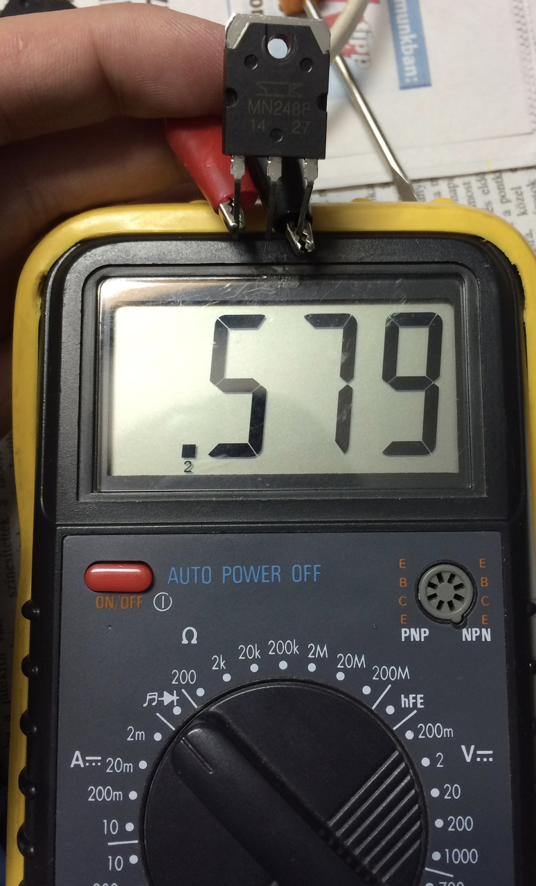

Kihúztam a csöveket, és mindkét oldal minden Ube beszültsége 0.62V
Itt kimondottan a darlingtonokról van szó. A 0,6V Ube nem darlingtonra jellemző érték, 1,1V a minimális nyitás általánosságban, hiszen két P/N átmenetünk van.
Pedig ennyit mérek mindkét oldalt mindkét tranzisztoron. Ezek vannak benne.
Mi okozhatja ezt? A hozzászólás módosítva: Máj 11, 2017
A következő lépés az áramkorlát vizsgálata lenne, de hiába keresem, nem látom a terveden.
Térjünk vissza a végtranzisztorokra, közelebb kerülünk a szokatlan viselkedésük megértéséhez, ha megméred a bázisáramukat, mely az előbb hivatkozott rajzon R27, R28 pozíciószámú 100Ω ellenálláson eső feszültségből számolható. Egy jólnevelt darlington a nálam futó szimulációban 10mV esést produkál ezen ellenállásokon. Szerk.: a mérés vezérlés nélküli állapotban végzendő. A BD139 C-E feszültsége is érdekes lenne, hogy a feszültségek összegzését kontrollálhassuk. A hozzászólás módosítva: Máj 11, 2017
Jól feladtad a leckét! Ebből az eredményből nekem az jön ki, hogy a végtranzisztoraid közönséges tranzisztorok, nem darlingtonok.
A kérdés a tranzisztor kiforrasztott állapotában egyértelműen eldönthető. A közönséges tranzisztor bázis-emitter között egy dióda mérhető, a multiméter diódavizsgálója egyik irányban 600 körüli értéket mutat, a mérőcsúcsok felcserélésével pedig szakadást, azaz nem reagál.
A darlingtonnál vezetési irányban jóval 600 feletti az érték, ellenkező irányban pedig 5k-10k ellenállás mutatkozik ohmmérésre kapcsolva a műszert Bővebben: Link.

Akkor lehet hamisított tranzisztort kaptam. Én is ezekre kezdtem el gyanakodni. De nézzük a jó oldalát, ebből lehet tanulni. A Hestore oldaláról melyik darlingtonok amik ajánlottak ebbe az erősítőbe? Bővebben: Link A hozzászólás módosítva: Máj 12, 2017
BDW 83-84 vagy 93-94, nekem utóbbival megy évek óta. De ugyanúgy jó lehet a DBV 64-65 is, a TIP 142-147 viszont más gyártójú és még a tokok kinézete is eltér.
Azt hiszem ezek sima mezei tranzisztorok. Pedig nem annak kellene lennie.

Sem a téma, sem a portál nem helye a hamis tranzisztorok kiértékelésének. Kizárólag azok számára írom e bejegyzést akik hasonló forrásból kívánnak alkatrészt beszerezni és akiknek az általad bemutatott Sankenek felkeltették az érdeklődését.
Előkaptam a tranzisztor adatlapját. A hamisító igénytelenségét mutatja, hogy jobbra lent a nálad szereplő "27" helyén csak az "O", "P", "Y" betűk állhatnának. Balra lent az első karakter a gyártási év utolsó számjegye, a második a hónap, melyet 9-ig számok, októbertől a hónap kezdőbetűje jelöl. Nagyon mókás ennek ismeretében olvasgatni a hirdetéseket - úgy nézem időnként ami felúszott a betűleves tetejére, azt szitázták rá
