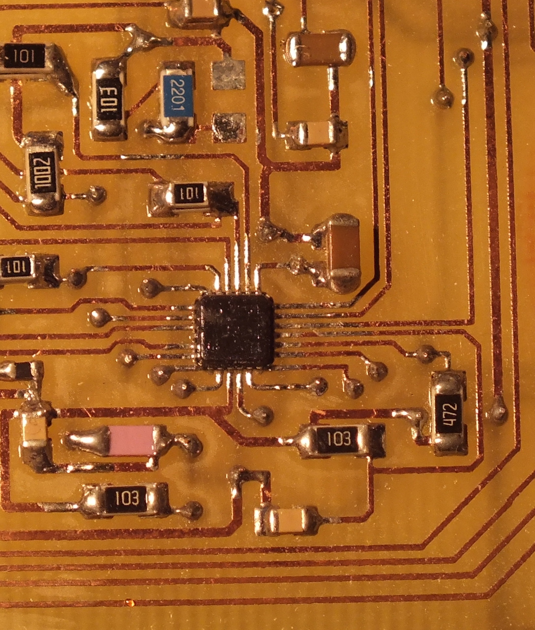

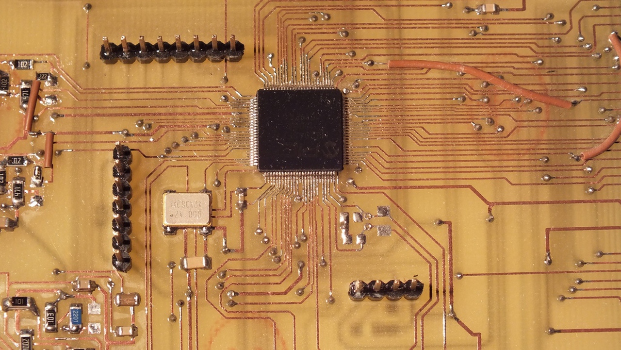

Ilyen alacsony a minőség... (Ezek az egyik teszt panelem részletei, amit összedobtam egy hétvégén. Tonert gyárit kell venni...)
Szóval nem kell leírni egyik megoldást sem. Mindenki azzal, amit jónak vél. Vallásháborút nem kell indítani.
