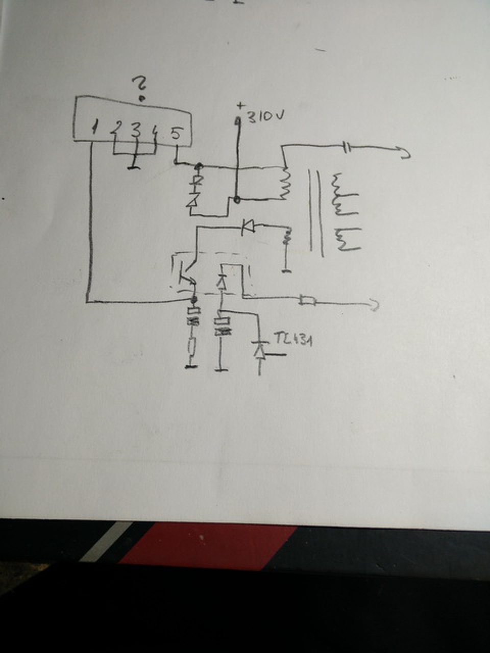

(#) Sendi válasza Pafi hozzászólására (») Jún 18, 2017 /
Vissza fogom rajzolni. Szerintem a bemenője a egyenirányított hálózati puffer. Látom a kis ferrit trafót mellette az optocsatolót, és a TL431 referencia forrást, és a kis egyenirányító diódákat.
(#) Sendi válasza Ge Lee hozzászólására (») Jún 18, 2017 /
Visszarajzoltam. Itt a rajz és a fénykép is. Meglepő hogy az IC 3 (a keresett) 2-3-4 lába közös.
(#) Sendi válasza Sendi hozzászólására (») Jún 19, 2017 /
Helló Mindenkinek. Kiforrasztottam az alkatrészt. Sajnos a fényképen nem sok minden látszik, így nem is tettem fel. Annyiban módosult, hogy a tok nem egészen TO220, mert az első, és talán az utolsó lába (azt elvesztette) kissé távolabb van a középső 3 tol. Így sem ugrik be senkinek hogy mi lehet ez?
Nagyon hasonlít a FSCQ0765 re de a lábkiosztás nem jó.
Viszont a MC33369 láb kiosztási is majdnem jó. (vagy jó is), de a 2 láb, a visszacsatolás a panelen földön van. Vélemények?
(#) Ge Lee válasza Sendi hozzászólására (») Jún 19, 2017 /
Akármelyik típus is, ennyiből nem lehet kitalálni. De ha valóban közös az 5-ből 3 láb, akkor a többség kiesik, és valami hasonló elven mehet mint pl. a TNY sorozat, hogy van egy negatív láb (s), egy ami kapcsolgatja a trafót (d), és egy láb ami engedélyezi a bekapcsolást (en).
(#) Sendi válasza Ge Lee hozzászólására (») Jún 19, 2017 /
Szia. A tny tokozása nem egyezik, itt minden egyezik, csak a visszacsatoló láb le van téve földre, míg az ajánlás szerint az egyes lábbal kéne közösnek lenni. Kérdés, mi van ha a MC33369. s 2-s lábát földre tesszük. Nyilván nem szabályoz, de megy vagy leáll. Elvileg az 1-s lábra jövő visszacsatolás változtatja az IC táp feszültségét. A problémát meg kell oldanom.
Helló. Megoldottam a problémát. Először megnéztem, hogy hol kapható az MC33369. Sehol. Így aztán gondoltam egyet. és betettem egy háromlábú TOP222y-t. Azóta is megy. még zárlatos volt egy suppresszor dióda is. Az is cserélve lett. Ennyi. Köszönöm.
