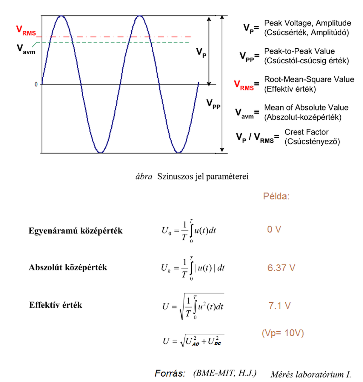

Újból visszatérve a témára: a TRMS műszerek (30eFt alatt) tudtommal kizárólag AC módban mérnek (alacsony frekvenciás) effektív értéket. Hullámzó-lüktető egyenáramot (pl hálózati trafó kétutasan egyenirányítva) ugyanúgy abszolút középértéket mérnek mint bármelyik filléres non-trms műszer (?) és csak számológépen számolható ki (2.kép 4.képlet) a valódi effektív érték? (pl 1.kép alsó 100Hz-es lüktető egyenfeszültsége)

Kérdésedre válaszolva: Műszere válogatja. "True RMS felíratú" műszertől 30 ezer alatt csodákat nem várnék. De pontosan mi a kérdésed? Idézet: „De pontosan mi a kérdésed?” Kinek mennyit mér a trms multimétere erre a 100Hz-es lüktető jelre? (csúcsértéket külön lemérve mennyire hasonlít a számolt értékhez?)
Nem teljesen értem a kérdést, de szinte az trms összes műszer külön mér AC és DC módban. Ennek az az értelme, hogy DC módban megkapod az egyenkomponens értékét, AC módban pedig a tiszta váltó effektív értékét, így pl. meg tudsz mérni brummot meg hasonlót. Ha a teljes effektív érték kell, akkor ezt a két értéket négyzetesen összegzed. Más kérdés, hogy egyes jobb műszetek egyszere ki tudják jelezni vagy összegezni tudják. De mindenképpen hasznosabb, ha külö tudod választani az AC és a DC komponenst.
Idézet: „akkor ezt a két értéket négyzetesen összegzed” Pontosan ezt mondtam én is. De ha ezen olcsó multik valóban jól mérik az AC összetevő effektív részét (?) attól még a DC összetevőt 'egyenáramú középértéket' mérnek és effektívre számolják át a kijelzett értéket. Tehát az ac és dc komponensből az egyiket hibásnak látom. Kíváncsi vagyok ebben az egyszerű mérési összeállításban az 5eFt-os (ebay-es) műszer hozza-e az 50eFt-os pontosságát.
Ja, értem. Igen, ez kérdés. Majd összedobok valami mérést erre.
