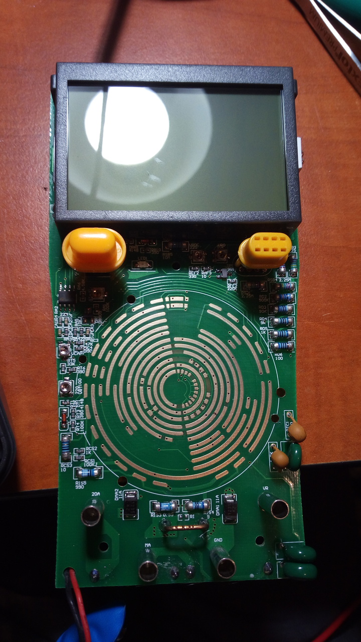

Nem teljesen ide tartozik, de egy kicsit mégis. Vettem egy multit innen az apróról, Maxwell MX 25-201 a típusa. Volt már egy nekem, nagyon meg vagyok vele elégedve, jó árban volt, így beruháztam egy másodikra. Viszont valamiért az az érzésem, hogy esetleg nem eredeti. Mellékelek egy képet, a bal oldali az új, amit most vettem, a jobb oldali a régi enyém. Ami a képen is feltűnik: más a tárcsa kiosztása. Illetve nincs rajta True RMS felirat. Működésben azt figyeltem meg, hogy míg az enyém összezárt mérőtüskékkel kb. 0,1 Ohm-ot mutat, addig ez 4-6 ohm közötti értéket. Plusz a kijelzője szakadásnál 1-et mutat, az enyém OL-t. Aki látott már ilyet, meg tudná mondani, hogy eredeti-e, csak esetleg más széria, fiatalabb/idősebb darab esetleg. Vagy ami a nagyobb félelmem, hogy valami utánzat.
Összezárt mérőtüskével nem mutathat 4-6 ohm-ot, valami gond van.
Bocsánat, emlékezetből írtam. 2,9-3,3 között ugrál. De ennek ellenére szerintem nem normális.
Amit kaptál hozzá kábelt az egy hulladék. Cseréld meg az eredetivel és azonos kijelzést kell látnod.
Ezt is elfelejtettem odaírni. Vettem régen hozzá jó minőségű kábelt, hiába teszem azt bele, a tünet ugyanaz.
Felteszel egy-egy képet a multiméterek belsejéről?
Fel fogok, magam is kíváncsi vagyok, az újat még nem szedtem szét.
Ez viszont csak kb. 2 hét múlva lesz esedékes, mert ma már nincs erőm hozzá, holnaptól pedig indul a mókuskerék, és elég sűrű heteim lesznek. De mindenképpen megnézem és felteszem ide. Akitől vettem, azt írta, hogy a HEStore-ból van, ezért nem gyanakodtam először replikára.
Köszi, láttam, hogy az újak ilyen színűek.
Ennek ellenére, az összesre rá van írva, hogy True RMS. Én anno az enyémet is ezért vettem meg.
Csak kíváncsiságként megkérdezhetem, hogy neked mi az amihez True RMS mérés kell?
Amúgy a funkciók teljesen más kiosztása egyértelműen más belsőt jelent, innentől nem tudom elképzelni, hogy eredeti lehetne. Ugyanazon a típusszámon két ennyire eltérő megvalósítás kizárt. A hozzászólás módosítva: Okt 2, 2017

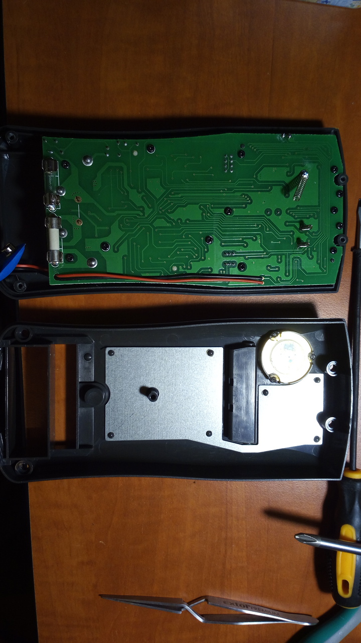

Hétvégén volt egy kis időm, csak sebtiben lőttem pár képet, sajnos összehasonlításhoz nem elég, mert a képeken csak az enyém szerepel, a másikat szétbontva lemerült a fotómasinám. Belülről nem láttam számottevő különbséget a kettő között, néhány smd ellenálláson kívül.
Megtakarítottam a tárcsát és a banánhüvelyeket is kontakt tisztítóval, így a rövidre zárt csatlakozóknál lement az ellenállás 1,4 ohm-ra. Ettől még mindig nem vagyok teljesen boldog, de már haladás. Úgy néz ki, ezzel kell együtt élnem.
