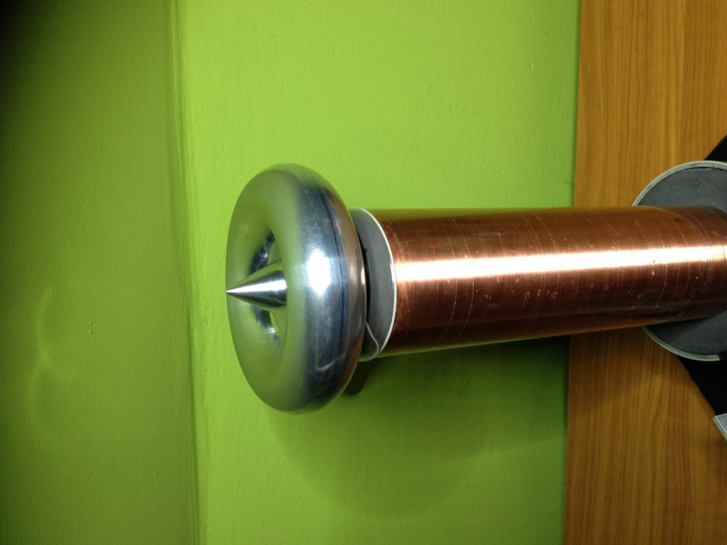

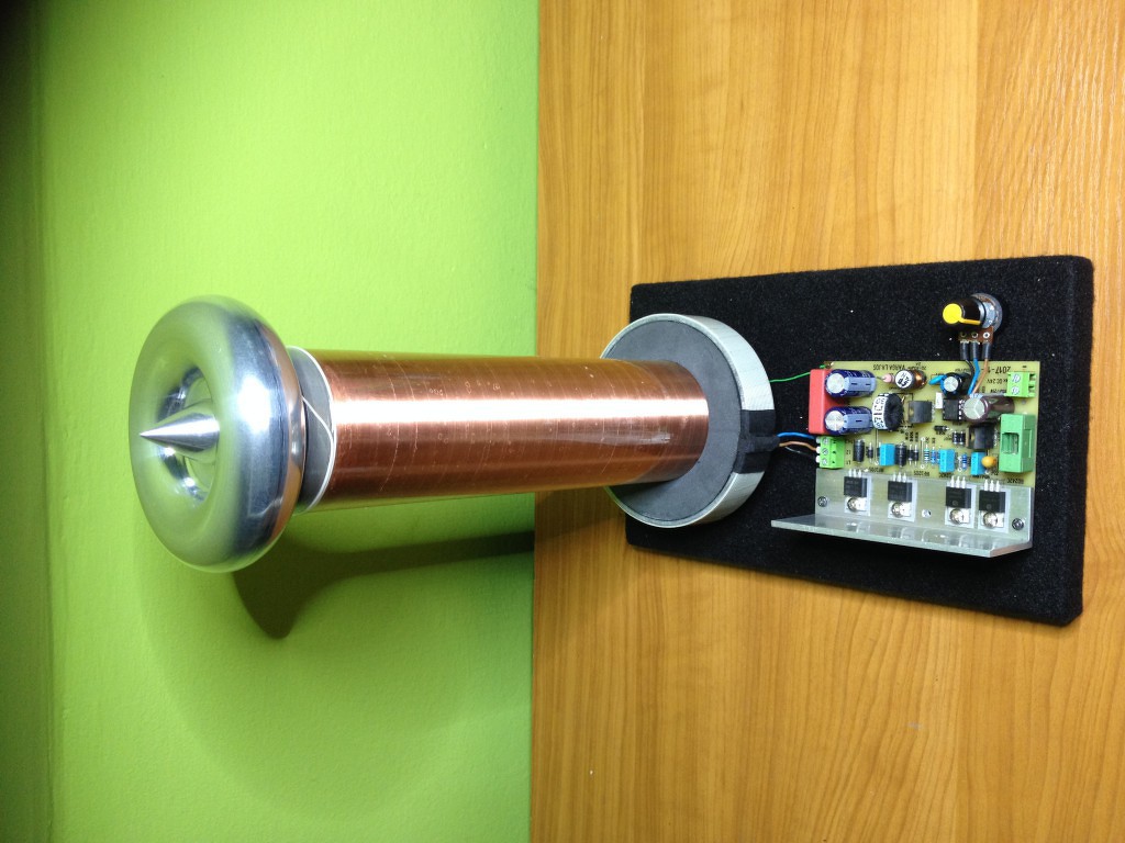

Nem egy vérprofi tekercs, még igazán késszen sincsen, de legalább saját dizájn.
(A képen éppen kb 7cm-es szikrákat szór, 10W bemenettel) A hozzászólás módosítva: Jan 27, 2018
Kapott egy kis levehető formás csúcsot, így most már a csúcson, vagy a toroidon szikrázik!
